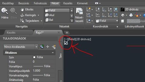

A teljesítményproblémák miatt, ha nagy felülettel vagy összetett geometriával dolgozol, az AutoCAD nagyítási szint szerint "szegényíti" az objektumok geometriáját. Tehát távolabb zoomolsz, a felületmodell részletessége romlik.
Nem mindig érhető el a kikapcsolás szalag menü alól, de a nézet fül alatt a nézetkezelő ikon alól kellene lenyílnia. Ha nem,
akkorLEVELOFDETAILOFFparanccsal ki lehet kapcsolni. -

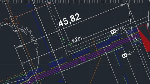

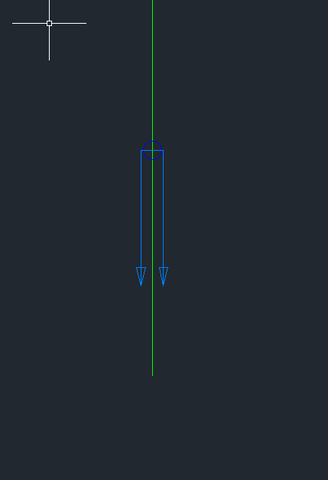

A mellékelt képernyőkép igen zavaró és nem tudom, hogy ki lehet-e kapcsolni a megjelenést valahol.
A képződmény létrehozásának lépése (AC2019-ben).
-adott egy blokk (normál vonalláncok, vonalak, ívek stb), ezt kihúz paranccsal (útvonal mentén) szilárd testekké illetve felületekké szerkesztem
-majd "metszősík" paranccsal a kihúzás útvonalához képest egy ferde metszetet készítek
-a létrehozott metszet blokkban az ívek ugye ellipszissé változnak
És szerintem ezek az ellipszisek nem létező (segédvonala) szakaszai jelennek meg a képernyőn.
A hiba csak bizonyos zoomolási távolságban jelenik meg, azaz ha közel szerkesztem a tervet akkor nem látszik (nyomtatási képen sincs természetesen). Kijelölni, megfogni a blokk közelében lehet a modelltérben, ellenben a blokkszerkesztőben sehogy sem jelenik meg.Ha a gazda rajzból átmásolom egy új tervalapba a legtöbb esetben megszűnik a jelenség! Ezért is gondolok valami rendszerváltozóra vagy valami hasonló beállításra.
Mivel több dwg állományról van szó, így elkerülném lustaságból a ctrl+c --> ctrl+v parancsokat. (nem beszélve az egyedi koordinátarendszerek létrehozásokról)

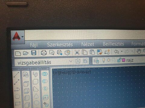

A_CUIparancsot beírtam. A bal oldali oszlopban a Gyorselérési eszköztárra jobb klikk és törlés. Na itt nekem is eltűnt a fenti eszköztár. Viszont a kis lenyíló háromszögecske megmaradt.
Amit megpróbálnék, hogy a_CUIparancs után a bal oldali fa struktúrában a Gyorselerési eszköztárra jobb klikk és Új. Ha odakerül egy eszköztár, hátha kiteszi a kis lenyílót és utána fel lehetne tölteni amivel kell. -

referenciának van megadott méret.
a csatolt képen látható, hogy a 9,2m szakasz jelenleg 45,82 nek méretezi.
ezt kellene megoldani, hogy 9,2méter legyen autocad-ben is.
köszi a helpet -
