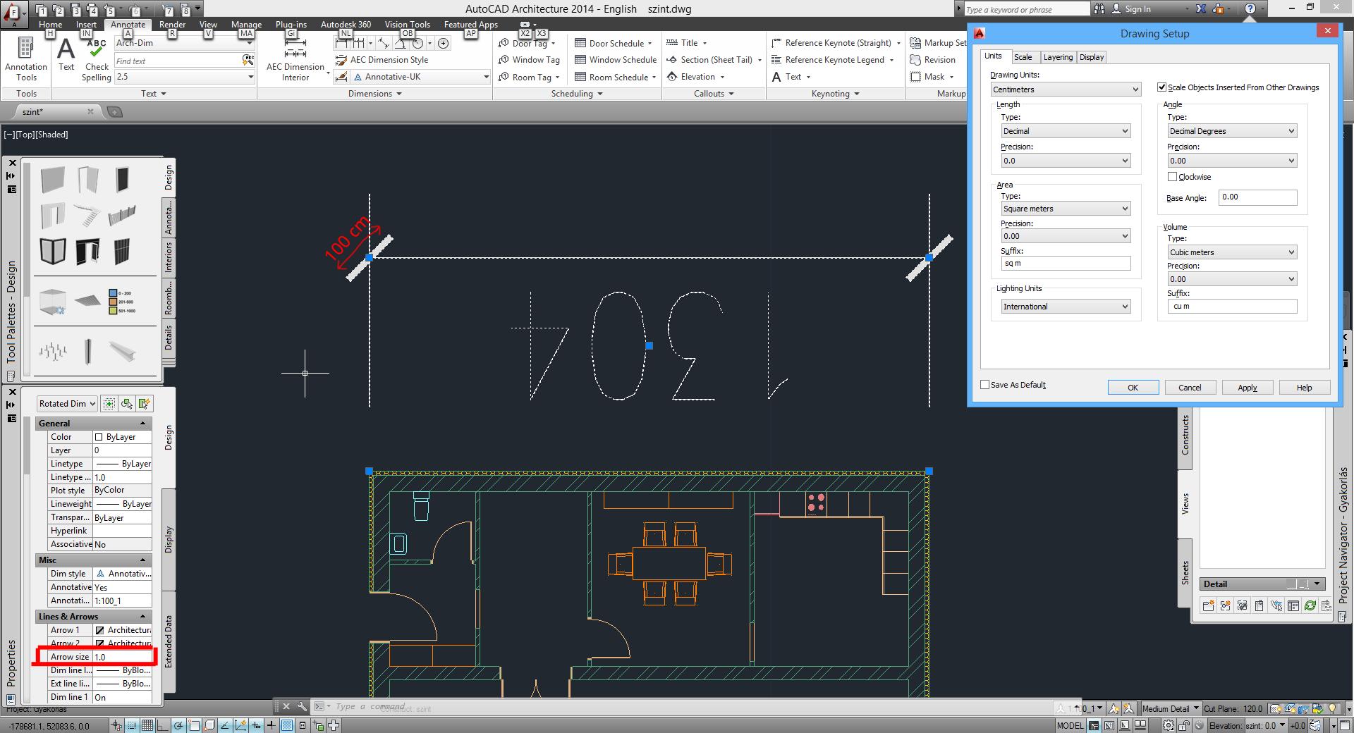

Köszönöm a választ, de alapvetően nem ez a gond. A méretvonal jól van beállítva, az 1 érték ott jó ahol a képen van, csak nem méterben, hanem centiben. A DIMSTYLE-ban is ugyanezen méretek vannak, 1, 1.5 stb de nem a leírt szám nem jó, hanem maga a kótavonal nem centiben volt mérve ezért lett hatalmas. De 30 perc után kukáztam az egész rajzot, átvittem ami a lapon volt ctrl+c-vel egy újba. De a probléma nem szűnik meg, csak máshol jön elő.
Van már egy templatem, azzal kezdtem, hogy csináltam egy centiset. Minden jó, működik, minden cm. Létrehozok egy View-t átdobja mm-be
Holott az Options menüben a QNEW-hoz be van tallózva a templatem és abban centi minden. Visszaállítom, és van pár dolog ami nem változik meg ezzel, és megint kézzel kell átírnom, de ott szerencsére át lehet.Nem dinamikusak a számok a mértékegység változásával egy csomó helyen és ez már simán bug kategória. (meg van ahol egyszerűen nem cseréli le a mértékegységet, lásd a fentebbi kép)
#75376384
daninet
#3359
a "d" billentyűt lenyomva felugrik egy ablak "dimension style manager". ott tudsz magadnak csinálni méretezési stílusokat. ha "belemész" abba, amelyikkel a képen látható kótát húztad, ott be tudod állítani a neked megfelelő méreteket. le lehetne írni, minden egyes parancsot, hogy mire jó, de szerintem felesleges lenne.
neked az első három fül fog kelleni. ott be tudod állítani amire szükséged van.személy szerint azt tanácsolnám, hogy egy tiszta rajzon a fenti paranccsal hozz létre magadnak különböző stílusokat, igazítva őket a későbbi méretarányokhoz (1:100, 1:50 stbstb) és ahhoz, hogy az adott elemet miben szeretnéd kótázni (mm, cm, m).
majd mentsd el dwt fájlként és ezt állítsd be alapértelmezettnek.
ezután érdemes mindent mm-ben rajzolni (vagyis 1 rajzi egység 1 mm), azt a drawing setup-os ablakot pedig felejtsd el.
azt persze neked kell eldönteni, hogy melyik a kényelmes. az előbbi csak egy javaslat volt. -

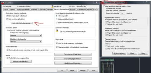

A kérdés első részre: alapjában miért zavar az enter, jobb gomb az egéren plusz a kiválasztásnál mégegy . A mellékelt képen a jobb kattintás vezérlésével állíthatód be a viselkedést. Ennyi a személyre szabás lehetősége.
Az entereket nem fogod tudni kikerülni, hiszen a parancs kiadás hierarchikus grafként megy végig a lépéseken és az adott eseményt az enterrel fejezed be.
Max eg lehetőség ha csinálsz saját kis rutinokat ahol egy adott parancs futásánál bizonyos lépéseket előre automatizálsz de ez hosszabb eszmecsere lenne.

daninet
AutoCAD Architecture 2014-et használok.
Hogyan állíthatom be, hogy mindig cm-el induljon a program, és egy adott grid mérettel?
Ebben az ablakban kiválasztom, hogy cm, alul bepipálom, hogy set as default, de következő alkalommal az új tervet ismét mm-ben nyitja.
Ez után a beállításokban létrehoztam egy profilt, miután beállítottam mindent, hogy majd így jó lesz, de nem menti el sem a mértékegységet, sem a grid méretét.
Hogy tudom átállítani? -
