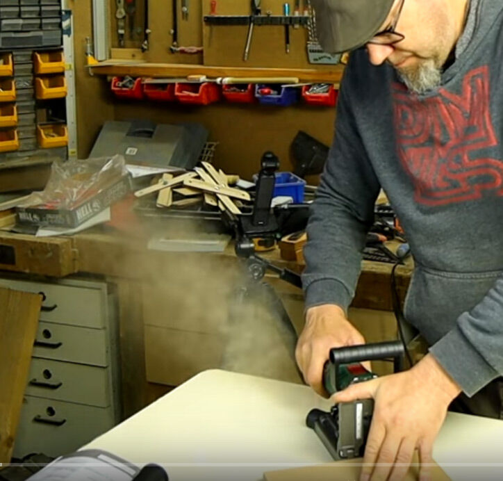

"Síkban van!!!! Pozicionálásra már biztosan jó!" - kiált fel. És azt mondja, hogy nem áll benne ferdén a kés. Szerintem ez a kulcskérdés. Az, hogy a steller esetleg nem sík, azt rendbe lehet hozni többféleképpen is.
Emberünk 2:08-nál flegmán a háta mögé dobja a porzsákot, mint felesleges szart, aztán az első marásnál bemutatja nekünk, hogy mekkora port csinál a zsák nélkül:

na megvettem a Parkside lapostiplimarót.
összefoglalva annyit, hogy az ára teljesen jól reprezentálja azt, hogy mit várhatunk tőle, baja van elég sok. egyébként kb ugyanazt tapasztaltam, mint Hauch Tomi.
a steller rögzítése, az öntés minősége totális fekália. a szögállító csak az egyik oldalon rögzít, a másik oldalon a függőhöz képest van jó 1mm, ami ekkora távon nem elhanyagolható. elvileg fel lehet rakni oda egy darab valamit és síkba csiszolni, ha valakinek ehhez van kedve. ha nem fekszik fel az asztalra az alja, nagyon könnyen elmászik a rögzítés a helyéről, mivel magát a sarokcsiszoló részt is kicsit feszíteni kell, lásd köv bekezdés.
a sín egész tűrhető, de a gép mind vízszintesen, mind függőlegesen kotyog kicsit benne, ezt lehet kompenzálni, ha ennek megfelelően kezeled és valamelyik irányba kicsit megfeszíted. itt jön képbe az előző probléma, miszerint a stelleren lévő rögzítések könnyen elmozdulnak, ez balesetveszélyes is lehet, jobb esetben csak pontatlan lesz a marás.
a hangja borzalmas, de a forgácskivető része és az elszívás OK.
egyébként ha a készülék alja felfekszik egy munkaasztalra és előtte elbuzultunk némi időt a beállítással, akkor lehet vele aránylag pontosan dolgozni, de egy 0,5mm holtjáték volt benne függőlegesen, táblásításhoz lamellákat illeszteni, amiket később még úgyis legyalulunk, akár jó is lehetne, de precíz illesztésekhez ne ezt vegyük. az enyém megy vissza, inkább gyűjtök még hozzá, mert túl körülményes így dolgozni vele.

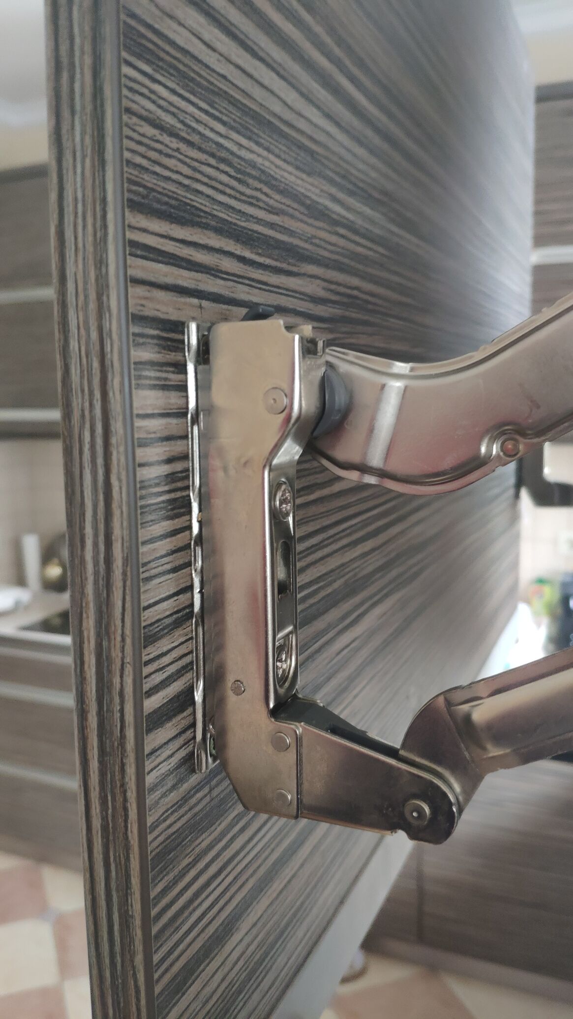

Csak a konyha volt 2,5 millió. A többi bútorral (hálószoba, nappali, fürdőszoba) együtt olyan 4 milliót fizettünk 3 éve.
Azt hozzáteszem, hogy voltam bent náluk, hogy számoljunk egy árat... Azt mondták jaj így nem tudják majd számolunk valamit.
Erre gondoltuk mi is, hogy akkor valami teljesen baráti jutányos árat számol..Ha akkor azt mondja, hogy 71 ezer, azt mondom köszönöm viszlát.
De itt utólagosan csak úgy számolt valamit.Ja és a Facebook borítókepuk a mi konyhánk.. Azt is le fogom vele szedetni, gyönyörű konyha lett, de nem az elvégzett munka minősége miatt, hanem mert párom kitalált egy minimalista dizájnt. Így nekem ez a munka minősége, meg, hogy velünk reklámozza magát, abszolút nem fér bele egy korrekt üzleti kapcsolatba.

nem tudom a mai árakat. azt viszont igen, hogy van egy üzleti tisztesség vagy lelkiismeret, ha én asztalos vagyok és valaki csináltat velem egy 2.5 milliós munkát, akkor benyelem egy utólagos rendelés kedvezményes kivitelezését. sok esetben közvetítő többet kér ekkora melóért jutalék gyanánt. a maradék anyagot , ha már kiárulták akkor is bele kell férjen a jutányos ár. nem osztom azon véleményeket, hogy 3 év után nem örül valaki a maradékanyag számonkérésének. világosan elmondtad, hogy előzőleg megkérdezted. szerintem most már azért se vedd át mert elkúrták. kérdezz meg más céget lehet még olcsóbb is lesz. velem is történt egy eset cca 25 éve egy fenyőbútoros cégnél rendeltem 150 ezerért pár cuccot. volt benne egy szekrény amit nagyon elrontottak. beismerték és 10% kedvezményt akartak jóváírni. mondtam elviszem 30 % -kal kevesebbért, azt már nem volt a válasz. illemtudóan elköszöntem , majd jött egy levél, hogy odaadják csak menjek érte. aszekrény használhatatlanul szar volt elvetemedett de nagyon és gusztustalan látvány volt az egész. nem mentem érte.

Szabászatban persze, hogy lett volna ennyi. Meg mellé kaptam volna egy fel táblát is. És talán tudták volna, hogy mit jelent a mélység, meg szélesség fogalma, meg az is, hogy vízszintes mintázat.
Itt arról van szó, hogy direkt úgy lett mondva, hogy a maradékot megcsinálja munkadíjban...
Erre sokalltam a 71 ezret, hogy egy ilyen semmit takolt össze. Azóta lett 50 belőle, de még azt is sokallom egy teljesen elrontott valamiért.

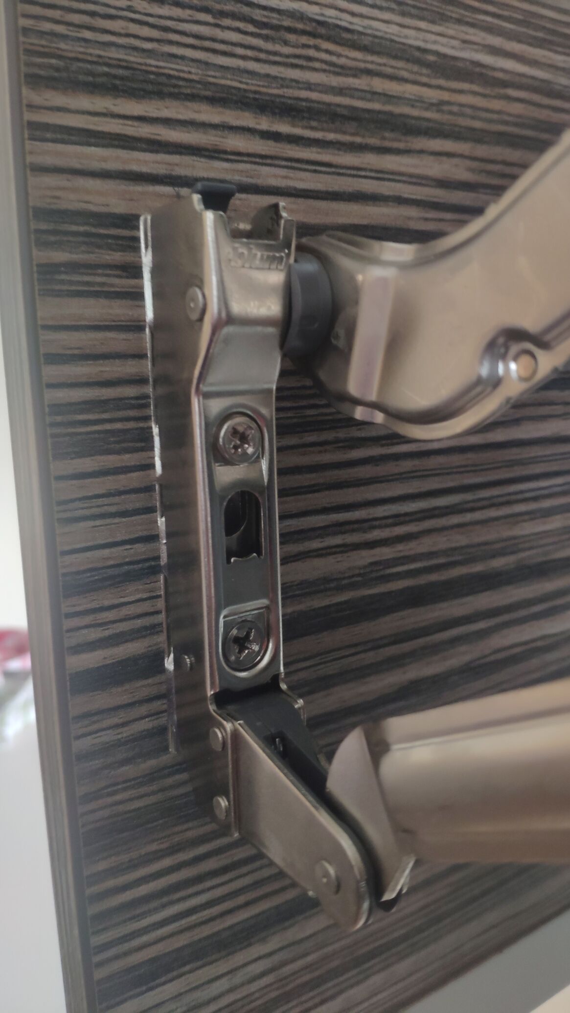

A két lebegőpolcnak is leírtam, hogy 27 mély, 21 széles. Persze 27 széles lett és 21 mély, ezáltal se a csíkozás nem jó, sem pedig a furat.Akárhogy számolok, még 50 is rohadt sok ezért az elrontott szekrényért.
Persze élőben is feltűnt már, hogy nem jó valami, de mire este hazaértünk vele, és beüzemeltem a szobába, akkor minden világos lett, hogy mindegyik szar.
A hálóban direkt akartunk vízszintes mintát, mivel az összes szekrény eleje vízszintes, és oda így illene.A lebegőpolc még hagyján a csíkozás, de a furat sem jó.
