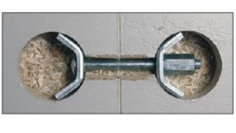

hzsolee
pali923 #48191 üzenetére
Már késő, de pár száz forintból meglett volna egy ilyen megoldás.
Sima 5-ös vagy 6-os méteres menetes szár, a lemezt meg akár meg is lehet hajtani valamiből. Tuti nem áll ki a síkból, és úgysem látszik a randasága...
Mondjuk arra figyelni kell, hogy a középvonaltól kifelé essen, nem hiába van az "eredetin" is a kilógás a síkból. -
pali923
Winner_hun #48190 üzenetére
Nyilván be kell marni, de a köröknél a műanyag kiáll az ajtóból alapesetben néhány mm-t (még csak képről láttam, remélem, nem beszélek hülyeséget). Viszont a beépített hűtőajtó kb. rátapad erre a faajtóra, tehát mindent be kell süllyeszteni.
Ez még csak elmélet, most indulok megvenni, aztán meglátom. -
Winner_hun
thyeby #48187 üzenetére
Bemarás nélkül nem is lehet használni.
Fog az ajtó így is görbülni, de pont fordítva - ha szembőlnézed az ajtót akkor enélkül középtájt, vízszintesen lesz görbület, azt orvosolni lehet a vasalattal, de utána függőlegesen, az ellenhúzó vasalatnál fog meghajolni mert ott eléggé ki kell könnyíteni az ajtót. -
pali923
kapu2006 #48185 üzenetére
Itt Győrben találtam 2 boltot is, ezt és ezt. Mindkét helyen 2600-2800 körüli áron adják, a neten meg 4600 volt a legolcsóbb, amit leltem, de volt 6000 felett is.
Most már csak abban kell reménykednem, hogy nem lóg ki annyira az ajtóból, mert a hűtőajtó elég közel van a takaró ajtóhoz. Majd valahogy megoldom, remélem. -

pali923 #48175 üzenetére
Jellemzően hasznosabb a kettő, még keskeny ajtónál is. Ha középre teszed csak, akkor nem biztos hogy a széle is úgyanúgy fog reagálni az ellenhúzásra mint a közepe.
Egyébiránt a merevítő elnevezés hibás, hiszen merevséget nem ad az ajtónak, csak az előforduló homorú vagy domború hajlást tudod ellentételezni.
pali923
Tolóajtó merevítő vasalattal kapcsolatban szeretnék tanácsot kérni.
Van egy teljesen beépített hűtőszekrényünk, ami jól el van rejtve. Az ajtó egy 3 rétegű táblásított fenyőből vágott lap, aminek elméletileg nem lenne szabad elgörbülnie. Sajnos ezt az ajtó nem tudja, és az évek során megtörtént. Van egy viszonylag új hűtőnk mögötte, és azóta időnként előfordul, hogy a hűtőajtó nem zár rendesen. Ezért arra gondoltam, hogy ezt a görbe ajtót megrendszabályoznám egy ilyen vasalattal.
Azt írják ezekről, hogy 750mm szélesség alatt elég egy db belőle. Ez az ajtó 600mm széles (és 125cm magas), és laikusként kettőt gondoltam bele mielőtt ezt olvastam, de ha elég egy is, nem leszek szomorú."Szürke minden elmélet barátom, S a lét aranyló fája zöld" - mondta egykor bizonyos Goethe, és igaza volt.
Vagyis gyakorlati tapasztalatokra lennék kíváncsi leginkább. Ha esetleg tudtok jobb megoldást, annak is örülni fogok.
