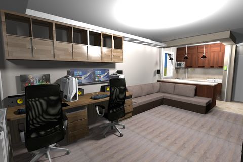

Megint volt időm picit foglalkozni asztallal, sajna méretek picit változtak a csövek elhelyezkedése miatt.
Ahogy haladok előre úgy lesz egyre nagyobb rémálom olyan asztalost találni aki bevállalja. Lapszabászat szerintem ennyire aprólékos dolgot nem készít el.
Lakásfelújítást még tutira megvárom, hátha előjön még valami extra.Asztallapnál van mód, hogy a frontja lekerekített legyen (félhengeres?), és egyben a sarkok körívesek IS legyenek? Vagy ezt CSAK fával lehet megoldani?
