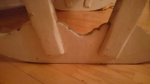

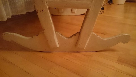

Két kérdésben szeretnék segítséget kérni. Bratyóméknál jön a gyerek és találtak egy régi babaágyat és teljesen beleszerelmesedtek. Csak fel kéne újítani. Festék le, kijavít itt-ott majd lefest. Viszont nem tudom, hogy elég csak lecsiszolgatni vagy ezt már esetleg hólégfúvóval kell leégetni. kaptam képet nem túl jó minőségű remélem használható
kb 30éves a festék rajtaA másik meg, hogy szeretnének fenyő palló élét legömbölyíteni viszonylag nagy méretben. 16mm vagy 19mm stábmaróval. A kérdésem, hogy ezt be lehet vállalni felsőmaróval vagy ezt már valami nagyobb géppel kellene. Egy 1650W Makita M3600 (Mactek ) gép lenne rá. Én eddig csak 3-6mm gömbölyítettem.
Ez nem rég lett véve ezért nem tudom még, hogy mit tud (nem volt idő kipróbálni)
Köszönöm -

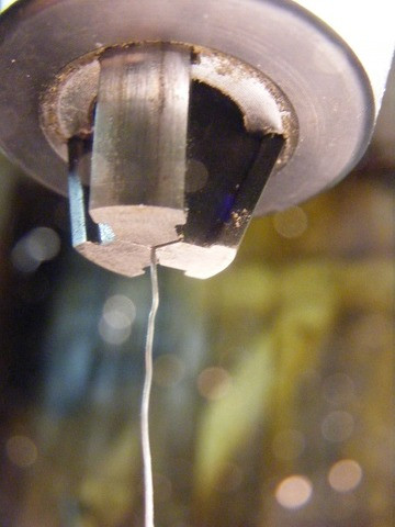

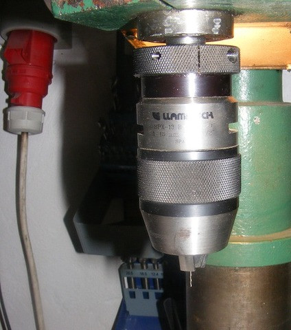

Nézzél meg klf tokmányokat! Nem kell ezt túlmisztifikálni, attól függ hogy valójában mekkora szár fogható bele, hogy mennyire záródnak össze a tokmánypofák élei, ami lehet kisebb is mint a ráírt. A tokmánypofák élkiképzése klf lehet, értelemszerűen az erősen kerekítettbe nagyobb fogható be, cserébe nagyobb teherbírású. A tokmány nagyon kemény anyagú, de a fúrószár is, ha könnyen kenődik azt dobd ki, mert alkalmatlan pontos munkára, éle se sok lehet, ha van is hamar elkopik.

Az a baj, hogy eléggé off vagyunk itt ezzel és nekem igazából sem elegendő tapasztalatom, sem elegendő ismeretem, csak elképzeléseim vannak a dologról. És egy gépész sem biztos, hogy tutira tudná a megoldást.
Az a helyzet, hogy geometriai értelemben a tokmánypofa akármilyen széles is, ha sík, akkor a kör érintőjeként egyetlen ponton fog érintkezni a befogott hengeres tárggyal. A szorítás mértékétől és a pofák illetve a befogott tárgy keménységétől függ, hogy ez a bizonyos egyetlen pont (pontosabban vonal) mekkora kiterjedésű lesz. Én per pillanat még azt sem tudnám megmondani tutira, hogy az a jobb-e, ha mindkét anyag nagyon kemény, vagy ha valamelyik akár rugalmasan, akár rugalmatlanul,de torzul.
Feltételezem, hogy a te tapasztalatod oka az, hogy a szorítóerő kis ponton hat és tk. nyomot hagy a fúrószárban, így aztán nehezen tud megcsúszni. -

Gyakorlati tapasztalatom, hogy ez pontosan fordítva van. Egy kategóriacsúcs Bosch GSB 21-2 RCT ütvefúró, amit Röhm tokmánnyal szerelnek, és 1.5-től fog be, a pofák éle lapos, abban megcsúszik a fúrószár. Ugyanez igaz a fogaskoszorús lapítottakra is, de az önzáró, precíziós, 1 alatt fogók nem hajlamosak erre. Nyolc tokmányom van itthon, ebből vonok le konzekvenciát.

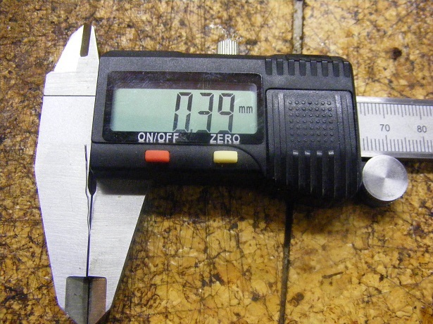

Én csak azért kérdeztem, mert a linkelt tokmányra 1mm volt írva. Jó lenne, ha egy lakatos megerősítene, de ha a tokmány alkalmas 1mm alatti befogásokra is, az nem szerencsés befogás szempontjából nagyobb átmérőnél. (kis felületen szorít, könnyebben elforog a fúró a tokmányban - gondolom én)
