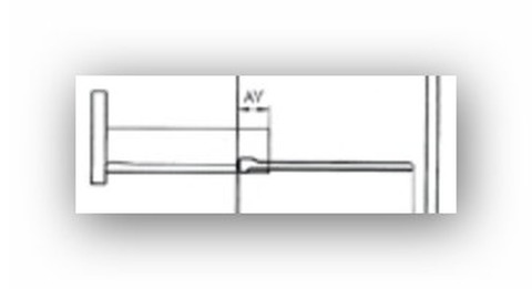

Valaki tudja hány cm a kihúzott hossza egy 30 vagy 35cm-es fióksínnek? (ez a sima 3-400 Ft-os 20kg teherbírású fehér fém sín)
Mʏ ᴘʜɪʟᴏsᴏᴘʜʏ ɪs: Iᴛ’s ɴᴏɴᴇ ᴏғ ᴍʏ ʙᴜsɪɴᴇss ᴡʜᴀᴛ ᴘᴇᴏᴘʟᴇ sᴀʏ ᴏғ ᴍᴇ ᴀɴᴅ ᴛʜɪɴᴋ ᴏғ ᴍᴇ. I ᴀᴍ ᴡʜᴀᴛ I ᴀᴍ ᴀɴᴅ I ᴅᴏ ᴡʜᴀᴛ I ᴅᴏ. I ᴇxᴘᴇᴄᴛ ɴᴏᴛʜɪɴɢ ᴀɴᴅ ᴀᴄᴄᴇᴘᴛ ᴇᴠᴇʀʏᴛʜɪɴɢ. Aɴᴅ ɪᴛ ᴍᴀᴋᴇs ʟɪғᴇ sᴏ ᴍᴜᴄʜ ᴇᴀsɪᴇʀ. - Sɪʀ Aɴᴛʜᴏɴʏ Hᴏᴘᴋɪɴs
thomgrande
Hossz minusz87mm.
"Magyarország rég nagyobb volt, De ennél nagyobb már nem lehet. Magyarország beteg nagyon, Nem szereti magát, rágja a gyűlölet. Lassan lépked a fűben a vak zenészek kara. Mondjátok emberek, Ez már Európa?"
Zola007
köszi
tehát 513 és 613
613 az pont jó

thomgrande
Ez a -87 azt jelenti hogy a fióksin hosszánál ennyivel rövidebb a kilógó méret. Inkább 426 és 526.
300-87 és a 350-87 hogyan lett 513 és 613 azt nem értem.
Nem. Ez a méret a kérdezett méretekre vonatkozik. Nagyobb méretnél ezek is nőnek.

Zola007
2db 300 vagy 350mm hosszú elemből áll
tehát ha az átlapolás 87mm, akkor 600mm és 700mm-ből lejön 87
én szintén nem értem mit nem értesz
AndrewBlase
A két db 300/350 mm-es fióksín közül az egyik fixen van a korpuszon. Tehát a fiók kihúzhatósága 300/350 mm - 87 mm. Ez a "hasznos hossz".
De igen, a tényleges hossz az 600/700 mm - 87 mm lesz.

Zola007
azért kérdeztem a teljes kihúzott hosszát, mert nem fiókhoz kell
az átlapolást pedig csak egyszer kell kivonni, erre értettem a dolgot.
Ha a hasznosat nézzük, akkor 213 vagy 313, ha a teljeset, akkor 513 vagy 613
köszi mindenesetre
Ebből a kérdésből szerintem 100 ból 99 ember arra következtet hogy mekkora a fiók kihúzhatósága a korpuszon kívülre mivel nem teljes kihúzású sínről beszélünk. Szerintem. De úgy látom Te inkább arra vagy kíváncsi hogy kihúzott állapotban a sín első és végpontja közötti távolság mekkora.

Zola007
elnézést, ha nem fogalmaztam elég körültekintően.
azért nem a fiók kihúzhatóságát írtam, mert a sínre voltam kíváncsi.
a 426 és 526 továbbra sem jön ki sehogy
