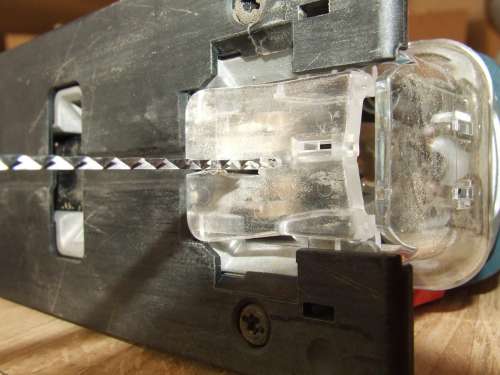

thyeby
Winner_hun #25770 üzenetére
" A dupla görgőknél valamit be kell még pluszba kapcsolni? Lehet ez maradt el nekem?"
A dupla görgő az más. (jobb megoldás, mert nem csúszó támaszték.) Neked valószínűleg az van.
Lehet látni ezen a képen a laplengető kapcsoló előtt egy piros gombot. Ha a Tieden van ilyen, akkor azt meg kell nyomni. Én csak olyankor szoktam rászorítani ezt a pluszt, amikor különösen kényes a derékszögű vágás, ugyanis ez egy kopó alkatrész. Ismétlem, nélküle is szép merőlegesen vág. Viszont ha rá van oldalról ominózus plusz megvezetés szorítva, akkor a benne levő lap is jobban melegszik, azaz hamarabb kipuhul a vas.
Nincs az a dekopírfűrész a világon, amelyik vezető mellett tud merőlegest vágni. Vezető mellett dekopírral legfeljebb vékony furnért, farostlemezt való vágni. Próbáld szabadkézzel. Ha határozott vagy egyenes lesz, mint a nyíl. Ha nagyon fontos a tuti derékszög is, és a tizedpontos méret is, akkor ráhagysz a vonalra fél mm-t szabadkézzel, és utána méretre marod.
A kitöredezésgátló filléres dolog. És amikor már látszólag ramaty, akkor is jól működik - persze sosem tökéletesen, mint a Festo merülő felszakadásgátlója. Egyszerre tízet szoktam venni, nekem az biztosan elég egy kilométernyi girbegurba vonal melletti vágásra.

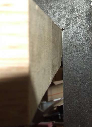

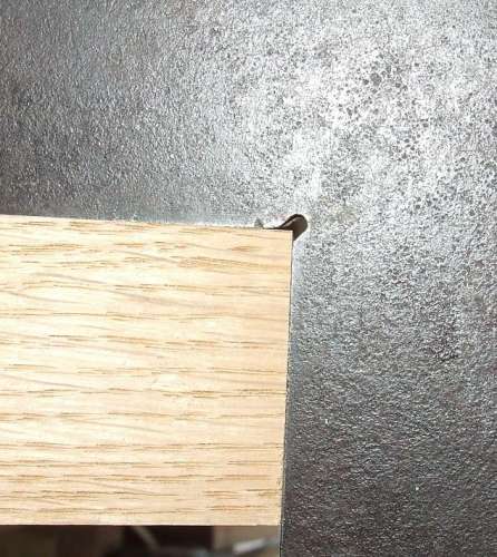

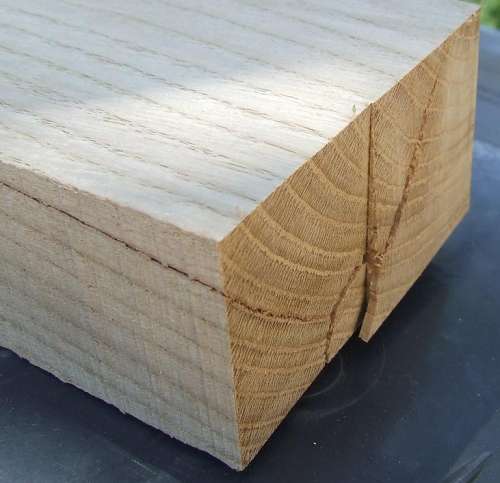

Winner_hun
Ez szerintem elfogadhatatlan. A talpát nem tudom állítani, ha derékszögnek néz ki és ráhúzom a rögzítőt akkor elhúzza az alját.
Ezt pár napja vágtam, ez 4 cm-es anyag. Az elején:
Majd a vágás végén:
És a felszakadásgátló:
Így látszik a legjobban. 5 cm-es tölgy 2 oldalról bevágva, ezt most csináltam:
Ez vajon garanciális probléma vagy csak valami beállítás? Most még elszöszölök a talppal, de nem hiszem hogy túl sokat tudok tenni az ügy érdekében.
