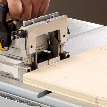

pali923
Hát, nem vigasztaltál meg a lamelloval kapcsolatban. Talán csak egy vigasztal: tegnap voltam a kedvenc szerszámboltomban, és valaki éppen behozott javításra egy igazi Lamello gépet, meg egy Festool szúrófűrészt. Lám-lám, ezek is el tudnak romlani
Az a gondom a lamellázókkal, hogy két színvonal létezik belőle: ezek az olcsó sz@rok, meg a százezres kategória. Nincs pl. B&D vagy hasonló árszínvonalú, mondjuk olyan 30-50 ezerért vennék is, ha lenne elfogadható, de a nagyon-nagyon akciós Makita is 70.000 körül volt mostanában. Pedig nagyon jó vele dolgozni, sokszor hasznos, és gyorsan lehetne vele dolgozni, meg persze pontosan is, ha nem ilyen gagyi lenne pl. az enyém.
Más. Tegnap abban a bizonyos szerszámboltban érdeklődtem fűrészlap ügyben. Csak hogy még zavarosabb legyen a kép: volt szó arról, hogy a Bosch megvette a Freudot. Ebből következően kétféle Bosch fűrészlap van Bosch márkanéven: amit a boltosok is gagyi kínainak neveznek, és a másik, ami egy az egyben Freudnak néz ki a jellegzetes hangcsillapító résekkel, rajta van a Made in Italy felirat, de már Bosch a neve is, és az ára is más. Viszont a katalógusban 40 fog a legkisebb fogszámú példány, láttam én is. Lehet, hogy Freud néven is fognak forgalmazni más fogszámmal is, vagy megszüntetik ezt a márkanevet? Nem tudni. -

Bubi
thomgrande #17184 üzenetére
Pont így használom a Ferm lamellózót - de az még ebben a kényszeredett helyzetben is képes hihetetlen pontatlanságokra. Miután összeillesztem a két anyagot derékszögben és beteszem a kekszeket, az egyik simán 2mm-t túllóg a másikon !
Nem mindegy, hogy szerencsétlen milyen helyzetben tolja ki magából a tárcsát. Még két vízszintes marást is nehéz egyformára csinálni, mert kotyog az egy egész hóbelevanc azon a két krómozott tengelyecskén amin csak előre-hátra kéne neki csúszkálnia. Mondhatjuk úgy is, hogy túl sokat tud (hat irányba mozog kettő helyett). Szétszedni, megperselyezni reménytelennek tűnik, a tengelyeket nem oldható módon rögzítették az öntvénybe, és hozzáférni sem nagyon lehet.
Van egy ismerősöm, azt szokta mondani, hogy "Olyan nincs, hogy nem lehet szétszedni. Azt az izét egyszer valaki betette oda, úgyhogy ki is kell jönnie onnan." :-) -

pali923
thyeby #17179 üzenetére
Köszönöm, értem a leírásodat, megpróbálom. A gépet egyébként neten vettem, és sokáig azt hittem, a műanyag lap volt a bűnös. Olyan anyagból játékkatonát sem szabadna gyártani. Csak most nézegettem meg alaposabban, most már késő visszaküldeni. Szerintem az alu lap van eltorzulva, élőben egyértelműnek tűnik ez, pedig nem ejtettem le sosem, a képeken nem minden látszik nyilván,
A Metabo KS210 gérfűrész vezetőlapja is szabályos V-t formázott, az is aluöntvény. Én annak a vak ló bátorságával nekiestem kalapáccsal, és kiegyenesedett. Sajnos a gép ettől csak jobb lett, de nem lett jó. -
thyeby
thomgrande #17178 üzenetére
Le tudnád fotózni? Nem nagyon értettem - biztos már megint jó fáradt az agyam, de ez engem is érdekelne.
thyeby
pali923 #17177 üzenetére
A fotók magukért beszélnek.
Lehet hajlítani az alumíniumot, ez csak egy mezei alu öntvény. Megpróbálom valamennyire érthetően leírni, hogy miként tudod rendbehozni - ha nem sikerül, akkor kérdezz vissza, és kifejtem aprólékosabban.Első körben is jó alaposan méricskéld ki, hogy hol mennyivel tér el a síktól. Úgy látom, hogy ha a markodban fogod a gépet, mint ha dolgozni akarnál vele, akkor a vezetőlap jobb túlsó sarka fentebb van úgy 2mm-nyit. Mint ha leesett volna az emeletről a betonra. Ám lehet, hogy maga a csapszeg van ferdén fúrva. (Bármelyik variáció áll is fenn - eső után köpönyeg - ezt még a vásárlás napján vissza kellett volna vinni a boltba. De ha már így esett, nézzük, mit tehetünk.)
Ha az alu lap kajla, de a csapszegek megfelelő helyre lettek fúrva, akkor készítel egy alkalmas méretű háromszöget keményfából, amihez ennek a téglalap alakú vezetőtalpnak három jó helyen levő sarkát odaszorítod fixre három erősebb asztalosszorítóval. Így a negyedik sarok a levegőben lóg. Ezt a háromszög alakú fát odacsavarozod valami rögtönzött asztalkához úgy, hogy a szorítók változatlanul szorítsák a fához ezt az alu lapot. Így azt érted el, hogy az a sarka a levegőben lóg, amelyik feljebb áll, s ez az egész rögtönzött alkotás fixen az asztal szélén van úgy, hogy a negyedik sarkot (amit vissza akarsz hajlítani) tudd egy legyedik asztalos szorítóval az asztalhoz szorítani. A szorítás mértékét érezni kell. Hajlani fog az anyag, de picikét visszarúg. Közben persze figyeled, hogy nem repeszted-e el valahol az öntvénylpot. Valószínűleg ki fogja bírni, de jobb az óvatosság. Inkább több nekifutásra csináld, többször ellenőrizd, mennyire hajlítottad már vissza, mert ha túlhajlítod, akkor azt még bonyolultabb procedúra visszahajlítani. Ráadásul az alumíniumnak van egy olyan tulajdonsága, hogy már egyszeri hajlítástól is istentelenül felkeményszik.
Ha a csapszeg van rossz helyen - pontosabban a furatok az öntvényben a csapszeg számára, akkor elkerülhetetlen széthúzni a gépet. Kivenni a csapszeget, és elvinni maróshoz, esztergályoshoz, hogy perselyezze újra. Magyarul tömje be a furatot, majd fúrja ki ismét, de mostmár jó helyen.
Azt úgy deríted ki, hogy a csapszeg jó helyen van-e, hogy egy tolómérővel leméred a talptól mindkettő távolságát. Ha ez egyezik, akkor a furat jó, akkor máshol kell keresni a bajt - például lehet, hogy a párjában van rossz helyen a furat. De ebben a dologban talán Soká otthonosabban mozogna. Nekem úgy jött le a sorok között, hogy jól ért a fém megmunkálásához - vagy itt van thomgrande fórumtárs is, aki szintén mályre ásott a fémeket illetően.Nem árt egyébként felhívni a Ferm képviseletét, vagy Mail-ben tudakozni, hogy tehetnek-e valamit az érdekedben - velem nagyon gyorsak, segítőkészek és korrektek voltak, mikor bajba kerültem az egyik gépjükkel.
pali923
thyeby #17174 üzenetére
"Tudod, az a csábító ebben a kategóriában - s legyen az Einhell, budget, vagy bármelyik sógora -, hogy olcsók.
Dehszen olcsó húsnak híg a leve. A jót többnyire meg kell fizetni."
Mintha megérezted volna, hogy éppen ebben a témában akarok hozzászólni.
Van egy Ferm lamellázóm, ezt a márkát Te még viszonylag jónak tartottad sokszor itt. Én sokat szórakoztam vele, már az elejétől fogva ferde "lyukakat" vágott, nem értettem, miért. Van rajta egy műanyag lap, azt leszedtem, azután mintha jobb lett volna, de kiderült, hogy mégsem. Vagyis pontatlan volt, ferde, ha beállítottam egy léc közepére, mindig feljebb került a nút, stb. Pedig állítólag lamellázóval csak a pontosságra kell figyelni. Ma aztán jól megnéztem, mi lehet a baj. Csináltam 2 képet.Látszik, hogy az a rész, aminek a munkadarabra kellene ráfeküdnie el van deformálva. Nem a fényképező áll ferdén. Ha viszont így szorítom a deszkára, az egész gép áll ferdén, és kész a baj.
Megint kérdeznem kell: mit lehet ezzel kezdeni? Ez egy alu öntvény, ha jól gondolom, lehet ezt kalapálni? leszedni viszont nem egyszerű, két stift tartja (ennek forognia kell, ha nem 90fokon akarok dolgozni), nem könnyen oldható, úgy látom. Van megoldás erre? -
pali923
Sanyabá #17166 üzenetére
Ebből is látszik, hogy vagy nem vagyunk egyformák, vagy az ilyen gépek minősége erősen szór. Nekem a stellerrel van a legkisebb bajom.
Én most olvastam végig kb. másfél éves anyagot ebből a fórumból, már biztos nem emlékeztek rá, 2011 őszén volt nagy vita az asztali körfűrészekről. Én is kb, akkor vettem azt a bizonyos Aldist, amit az Einhell gyárt. Azóta használom, de sajnos mostanában megpróbáltam precíz munkára bírni, és itt kiakadtam. Semmi nem merőleges vagy párhuzamos rajta. Ráadásul csináltam egy tolószánt, amiből a neten van egy csomó hozzá, az meg elkezdett szorulni, pedig egy ideig jó volt, rá kellett jönnöm, hogy a fűrész nem párhuzamos a vezető nútokkal, azok sem egymással, iszonyúan vibrál is, a fűrészlap így aztán vág mindenhol. Ezért darabokra szedtem, és megpróbálok valamit kihozni belőle. Ehhez viszont tanácsokat kérek szépen.
Először is mit lehet tenni a vibráció ellen?
Két csapágyat már leszedtem róla, azt kicserélem. Az egész szerkezet egy vasrudacskára van felfüggesztve az asztal aljára, azt megpróbálom megerősíteni. Asztallap csere lesz természetesen (alighanem rétegelt lemez+dekorit vagy textilbakelit, attól függ, mit tudok beszerezni). Fűrészlap is lesz másik, már keresem az igazit. Meg beűllítom merőlegesre, amit kell, kérdés, úgy marad-e.
Mivel lehetne még felturbózni egy ilyen gépet?
Arra is gondoltam, hogy a fémvázat körbeveszem egy erősebb fakerettel, van ennek értelme? lehet, hogy azokat a lemezeket is meg kéne erősíteni, amiken a motor+fűrész van, de az nekem nem egyszerű.
Igen, valóban jobb lenne venni egy jobbat, de az most sajnos nem járható út, muszáj ezzel kezdenem valamit. -
