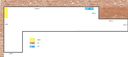

L.Szilárd
DCI_market #18220 üzenetére
Ha sürgős akkor nem én leszek a nyerő, ha viszont nem annyira sürgős, akkor lehet.
Pár fontos kérdés:
Az alapjaiból kell felépíteni a konyhabútort, vagy esetleg egy már meglévőt kell felújítani? (Értem ez alatt, front, és munkalap csere.)
Mikró beépített, vagy önálló?
Elhelyezést nagyban befolyásolja a már kiépített vezeték, és egyéb bekötések. Mert pl. mosogatót csak oda lehet építeni ahol a vezetékek vannak. Villannyal még valamennyire lehet játszani, de az is korlátozott.
Röviden ennyi, és most jöjjön a kényes kérdés a piszkos anyagiak.
Nem tudom az általad írt összeget mire gondoltad, de a komplett bútort kihozni belőle esélytelen. Én ha árat mondok konyhára, nettó 100,000 Ft/m-ről indulok. Ez aló felső szekrényt jelent, natúr bútorlapból, szerelvények nélkül, és szállítás nélkül. Amit leírtál arra, mikró, mosogatógép, nélkül, mosogatótálcával, és leddel helyszínen készre szerelve, olyan 500,000 Ft-tól kezdve tartanám elképzelhetőnek.
Miért?
Mosogató tálca: 15-20000 Ft-tól.
Led világítás: fajtától függően: 3500-5000 Ft/db-tól
Bútorlap m2-re: 2500 Ft-tól
Munkalap: 4500-5000 Ft/m-től
Plusz, pántok, lábak, fogantyúk, fióksínek, stb.
Az árak nettók!Üdv, Szilárd!

epmd
Árat általában akkor tudsz mondani ha,ha pontosan tudod ,hogy miből mit kell csinálni.
De így első ránézésre csak az alapanyag minimum 80-100e ft olcsóbb bútorlapból is !De az még elég fapados konyha.Tehát nem a 45-50 ezres tétel kell számolni!

DCI_market
Kedves Mesterek!
Konyhafelújításra adtam a fejem. Lerajzoltam nektek miről is lenne szó, a hátfal fekete szürke fehér mozaik, ezt nem szeretném bántani, ehhez szeretném ha ajánlanátok, színt elrenezést ( kis hütő és mosogatógép kellene +mikró, jha és egy kerek gyümölcs vagy bármi mosó, és szemetes, semmi több. Ezeket miként helyeznétek el ?
Nézetem a neten a kész konyha programokat, érdemes abbol választanom? ilyen 45-50ezres kategoriában?Biztos sok kérdés merül még fel bennem. A sarkot viszont mindenképp szeretném beépteni, felül a párom mindenképp szeretne opál vagy milyen üveges szekrényt, és körbe led világitás lesz, ezek merültek fel eddig, de gondolom rengeteg dologra nem gondoltunk.
elvileg a rajz 1:2 arányu méreteket tartalmaz, de a hosszú oldal 2m 23cm a rövid oldal 1m 10cm, talán ez segit ha valamit elrontottam a rajzon. A kis kiugroban nem tudom mennyire használható a hely, vagy érdemese legalább valami polcocskát odavarázsolni.
