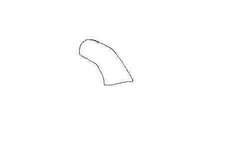

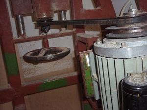

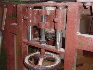

Chrystall #18749 üzenetére
A 18709-es hsz.-ban vannak képek.
A hengerbe vágtam egy nútot ,melynek az egyik oldala egyenes a másik kissé ferde,ez kb.15x15mm-es a mélysége is hasonló. Majd ehhez a núthoz, akácfából 3-3mm-el kisebb befogatót mivel ugye hozzá jön majd a befogatandó csiszoló papír vastagsága. Ezt a befogató lécet meg két 3x25-ös csavarral rögzítettem a hengerhez. -

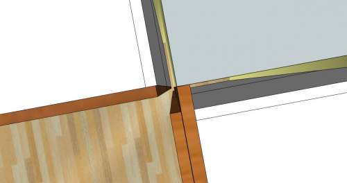

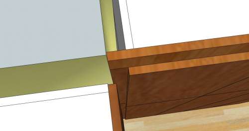

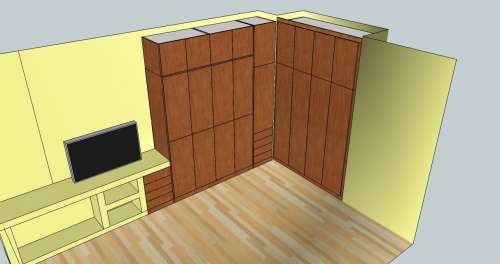

Speciali #18728 üzenetére
Köszi a tippeket, de itt sajnos egyik sem jöhet szóba. Bár a képen nem látszik, de az ágy felcsukott állapotában az egész egy síkban van a szekrényágy keretétől a frontokon át a szoklival együtt. Erre azért van szükség, mert az ágyrészen levő frontok nem tudnak ráborítani a szekrényágy keretére. Attól még a szoklija persze lehetne beljebb, de akkor lenyitás közben az ágyon levő frontok alja érne bele, emiatt ott nagyobb hézagot kellene alkalmazni, ami hülyén néz ki.
Konyhaszekrénylábakra azért nem akarom rakni, mert ez egy 130-140 kilós mozgó alkatrész, és bár nyilván a falhoz rögzítve lesz, nem vagyok meggyőződve arról, hogy lábakon állva elég stabil lenne. Meg ugye megint csak ott a probléma, hogy az ágyon levő frontok nem takarhatnak rá a korpuszra, hiszen akkor nem lehet kinyitni.
Meg az alját mindenképpen egy vonalban akarom csinálni, mert elé jön még a padló szegőléce, ami szeretném, ha teljesen felfeküdne, és az a megoldás sem elég elegáns, hogy abból vagdosok ki a megfelelő helyeken 2 mm-t.Úgy tűnik a legnormálisabb megoldás, ha a szoklinak a végein is van élzáró.
mdk01
wildrain #18727 üzenetére
A lábazatnál látom síkba akarod a fenék élével ott ha vissza állítod 5mm-t senkinek nem fog feltűnni hidd el teljesen j lesz úgy. Látom a falnál is síkba lenne de ezt az 5mm-t ott sem fogod meglátni. Esetleg lezárattathatod(csak úgy magyarosan
) a lábazat felső élét is.
A passzlécet nem raknám a szekrény és a fal közé mivel a falban lévő hiba(nem függő) az erre a szekrényre merőleges szekrény hátfala és a fal között fog jelentkezni, vagy esetleg gyalulgathatod a forgácslapot(vagy amiből lesz) ha kedved van hozzá. Erre megoldás és neked is könnyebb lesz szerelned ha azt a passzlécet a falra takartatod rá úgy mint az ajtóknál a borítás...ha viszont ez meg azért nem szimpatikus neked, mert kiáll akkor ki lehet falcolni úgy hogy 5mm állljon ki ls akkor látványban sem "zavaró" meg az életed sem nehezíted meg....viszont, mivel gondolom van parketta szegély is amit nem rajzoltál be az is nekimehetne ennek a rátakaró borításnak. Ha úgy csinálod meg ahogy rajzoltad tehát a fal és a szekrény közé megy a passzléc akkor nem tudod majd hol abba hagyni a parketta szegélyt. -

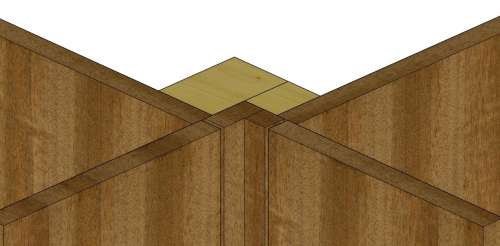

Speciali
csinálj külön szoklit ugy, hogy a látszo rész fut végig. Vagy megcsinálod normál modon, és elé teszel egy végigfuto lécet, ami a frontokkal lesz egysikban. Esetleg konyhaszekrénylábakra is rakhatod a szekrényt.

Egy szekrénysor szokli részének, meg a szekrényágy falának találkozása pl., de a sarokban, a két szekrény közé is be kell tennem egy lécet valahogy, és ott is előjön a probléma. Nem akarom hátrébb tolni a szoklit, mert akkor kiáll az élzáró, és én azt akarom, hogy teljesen egy vonalban fusson az alja, ráadásul más méretekbe is beleszólna.

Szia!Ilyen esetben ,én a 2mm-es abs élzáróanyag vastagsággal vissza szoktam állítani az alkatrészt!Vagy filctollal leszínezed a bútorlap élét,ha ragaszkodsz a 2mm-es abs-hez ,szintben összerakott alkatrészekkel ,de az kicsit gagyi!De ha vékony abs-el csinálod,akkor szintbe lehet rakni!

Asztalosokhoz szakmai kérdés:
Laminált bútorlapok találkoznak ilyen formában:
A pirossal jelölt rész abs élzáró, a problémám az, hogy ha az élzáróval a jobb oldali lap síkban van, akkor annak a lapnak látni a forgács részét. Mi az általános megoldás erre a problémára? -

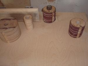

Ezekből a képekből simán össze tudod hozni a gépet.
A motor 1500W 2980-as fordulatú,melyen kb. 12 cm -es ékszíj tárcsa van. A csiszolószalag 140x10 ,a feszítés a képen látható módon történik, az egyenletes futás beállítás meg azzal a kis csavarral felül.
Maga a tengely állítás is jól látható. -
Sanyabá
Motor emelés:

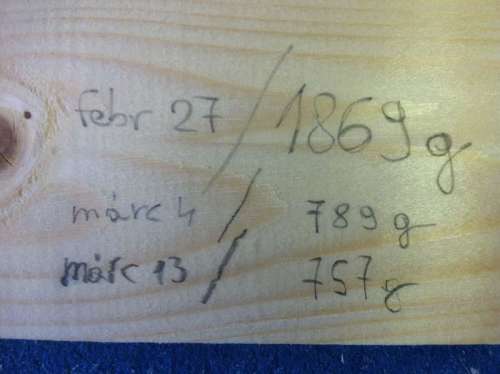

"viszont sokat veszített a tömegéből."
Ha legközelebb végzel ilyen mérést, és a kezdeti térfogatát is feljegyzed, akkor a vizsgálatod végén regisztrálhatod, hogy a frissen vágott fa a tömegének a 60%-át, térfogatának pedig a 10%-át elveszíti. Ha visszaméred azt a 22mm-t, akkor az most csak 20 lesz. Hosszára a 80cm viszonylag jól tartja magát, 1-2 mm ha fog hiányozni belőle.
A magukat gurunak, lámának hirdető tüzifa kupecek úgy hirdetik az igét, hogy a fa tömegével szoktak a tüzépesek operálni, de ők térfogatra adják, mert a térfogata nem változik a fának. Nem egy lóf@szt! Ez sok Józsibácsi, meg Julinéni kanyar nélkül beveszi. -
thyeby
jimy_l #18704 üzenetére
Igen, így szárad a fa.
Van egy asztalosszaki urban legend, miszerint a fának annyi évet kell száradnia, ahány cm vastag. Ez szerint egy palló 5 év múlva lesz rendesen légszáraz.
Szerencsére ez nem így van, mint ahogyan a méréseid is igazolják. A fa gyorsan elveszíti a kötetlen víztartalmát. Ideális körülmények között ez egy hónapon belül megtörténik. A kötött nedvesség már kicsit makacsabb, de szerencsére abból van kevesebb. Ahhoz további két három hónap szükséges.
Ha tehát biztosra akarunk menni, és szakszerűen rakatoljuk szín alatt a fát, úgy tavasztól őszig teljesen biztos, hogy nyugodtan felhasználható száraz fánk lesz - legyen szó akár pallóról is. Ha nem így lenne ez, akkor nem lehetne a szárítókamrában néhány óra alatt eltüntetni belőle teljesen a nedvességet. (Teljesen alatt természetesen a légszáraz szintre gondoltam.)
Nekem a gond inkább az szokott lenni, hogy túl jók a körülmények nyáron, és nem csak a fa végei repedeznek be, hanem a rakat tetejéhez közeli néhány sor a teljes felületén, mégpedig általában az anyagvastagság negyedéig, olykor harmadáig is. A felső 3 sor közé nem lenne szabad 25mm-es szellőzőlécet tenni, legfeljebb 10-15mm-est.Most hoztam januárban haza egy kocsi bükköt, ami két évet száradt cserépfalun egy fatelepen. Ebben teljesen biztos vagyok, mert tavaly ugyanezt a rakatot kezdtem el hazahordani. (Kicsit nomád mérete miatt ez nem kellett senkinek, nekem pedig épp ideális.) És tavaj teljesen száraz volt, most meg ugyanaz nem. Ők nem tartják szín alatt. Tűzi a nap, veri az eső. Ennek okán aztán én tovább szoktam szárítani 10mm es léc között. Épp az imént használtam ebből a fából néhány szálat, és még mindig túl nedves így két hónapnyi pihenés után. Ezt onnan veszem azonnal észre, hogy amikor meggyalultam, másnapra a legfelső sor teknősödni kezd. Ilyenkor át kell forgatnom ezt a sort, és fél nap alatt visszaegyenesedik, aztán pedig le kell takarnom a teljes felületén, hogy egyenes maradjon tovább használásig.
