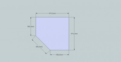

Közben ismerkedem a SketchUp-pal. Pontosabban lassan kész a rajz.
Majd feltolom.Egy kérdés e kapcsán. Az elszívónak a felső szekrényét h szokás megoldani? Keresgéltem Google-ban, de nem találtam méreteket. A főzőlaptól mérve mi a minimális magassága amire tenni kell, illetve milyen magas egy ilyen elszívó? 20-25cm? (Legolcsóbb, 30-40k-s)

Ha tervezni akarsz akkor kezd el tanulgatni az SU-t sokszor segíteni fog még az életben és a konyha alaprajzát is azzal csinálnám a helyedbe legalább 2D-be. Az ilyen kitchendraw és társai csak arra jók hogy megállítja a képzeleted.
Persze nem tudom mik az elképzeléseid, elég lehet akár egy KD- is.Felsőszekrény változó.
300-350mm között vhol az edényektől függ. 350mm-nél szélesebb nem jó mert nagy lesz az erőkar a 300mm alatt meg csak pár tányérnak és tálnak jó. Én olyan 320+ajtó környékére szoktam tervezni őket attól függ milyen a többi elem. -
