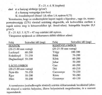

Többször olvastam régebben ezen a fórumon egy régi bölcseletet, miszerint a fát annyi évig kell szárítani, ahány cm vastag deszkákat rakatolunk.
Most rátaláltam a szakirodalomban egy képletre:
Ez azt jelenti, hogy max szűk egy év alatt még a foszni is kiszárad - jó körülmények között pedig még fél év is sok mondjuk collos fenyő esetében.
