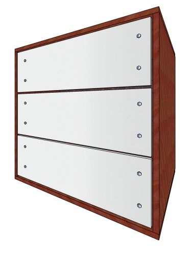

A korábban tárgyalt üvegajtóhoz (részletek 15429-ben és utána) kapcsolódva gondolkoztam egy pár percet azon, hogy felvetődött, vajon mennyire biztonságos beragasztani egy üveget egy nútba (vagy falcba), nem fog-e a forgácslap belső lazább szerkezete miatt kimozdulni az üveg.
Nútos megoldást nézve, ha az üveg mondjuk 200x40 cm-es, akkor ennek tömege 5mm-es üveg esetén kb 10 kg, ami 100 N. Ha a nút 2cm mély, akkor a ragasztott felület összesen 900 cm2, amiből 2x400cm2 a nút oldala, és 100cm2 a nút hátsó síkja. Ha csak a 800cm2 oldalakat vesszük, és csak az üveg súlyát kellene tartani (vagyis vízszintesen lenne a keret rész és úgy lógna az üveg), akkor 0,125N/cm2 erő hatna, vagy ha úgy jobban tetszik12,5g/cm2. Ha azt mondom, hogy csak a ragasztott felület negyede hatékony, akkor is 50g/cm2-ről van szó.
Ha figyelembe veszem, hogy az ajtó normál helyzetében forgatónyomaték is van, akkor módosul a dolog, mivel egy 10kg-os 40 cm széles ajtó az alsó sarkára vonatkozó forgáspontra vonatkozóan 20Nm forgatónyomatékot jelent. Ez a 20Nm-t kell a 2m hosszú ragasztott felületnek produkálnia. Ha feltételezem, hogy a 2m hosszon végig ugyanakkora erő jelenik meg (tudja valaki mennyire helytálló ez a feltevés?), akkor az 0,1N/cm, ami a 2cm mély nútot véve 0,025N/cm2 (2,5g/cm2). Ha úgy veszem, hogy itt is csak a felület negyede hatékony, és ez a negyed ráadásul még az ajtó alsó részéhez van közelebb, akkor is 0,4N/cm2 (40g/cm2), ami vízszintesen hat.
Ezeknek az eredője alig 71g/cm2.Ez nagyon kevéske, ennyire nem lehet gyenge egy forgácslap magja. Ha még sokkal kisebb lenne a ragasztott felület (kevésbé mély a nút), akkor is messze járnánk szerintem a forgácslap magjának terhelhetőségétől kihúzásra. Vagy ez tévedés?
Mi a véleményetek? Nem az ajtó biztonsága miatt aggódok, azt meg lehet csinálni "atombiztosra", csak kíváncsi vagyok, esetleg hol nagyoltam el a gyors becslést.

Márton111 #15533 üzenetére
Ez a "valami" jó ötlet. 10-es PC lemezbe bele tudok tenni PEM anyát, ragasztva, úgy hogy még marad némi hely a csavar túllógásának, hogy betekerés közben ne az előlapot feszítse le a ragasztott "valamiről".
Furkálni nem szeretném az üveget. Megtörné a sikját és nem olyan szép (nekem). Bár vmi foggantyú majd mindenképp kell, de az valszeg csak egy kis ragasztott KO gomb lesz az elején (?) -

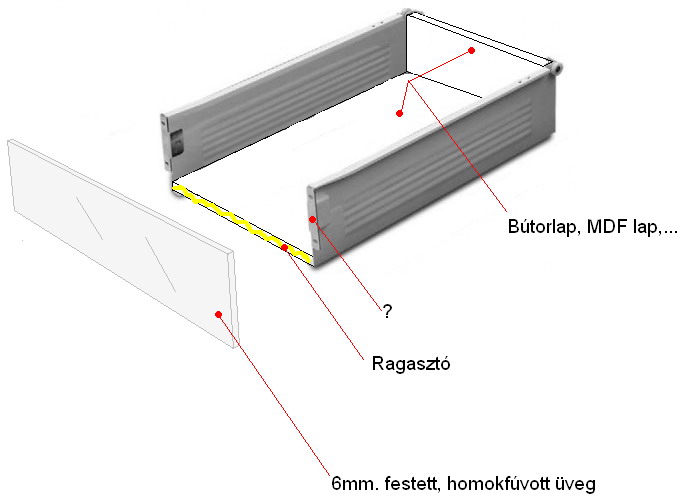

Ezt mivel rajzoltad? Leginkább a fém oldalfal érdekel, az honnan szedted?

#22145024 #15532 üzenetére
Akkor ne 4 ponton tedd oda, hanem a fiókoldal teljes magasságában ragassz rá egy valamit ,amit utána oldalanként 2db csavarral állíthatsz, a fióktesthez képest, és akár fel le is ( ha a valamilyen anyagodban a furat hosszúkás, így a csavar fejét el tudod tolni)
A fióköldal felől az anyák ,így állítható lesz, ha hozzáférsz.
Valami = alumínium, réz, átlátszó plexi, rétegelt lemez ezek mind könnyen megmunkálható,és ragaszthatóak megfelelő speciális,és erős ragasztóval üveghez is .
Habár legegyszerűbb lenne kifúrni, csavar bele szilikon betét a csavar alá,meg a furatba, hogy ne törje az üveget, és takaró díszsapka .Így az állíthatóság is ,könnyebben megoldható. -

Rohamkukac #15530 üzenetére
"Igen az jogos hogy alul nincs odaragasztva, mert akkor igy tudod állitgatni az elölapot pár mm.-ert"
Khm, erre nem is gondoltam.
Látszik, hogy nem fával foglalkoztam eddig; köszi hogy szóba hoztad.
Az ütköztetést hátul tervezem megvalósítani, mert elöl az üveg-előlap nem fog rálógni a bútorra, hanem síkba kerül vele betolt állapotban.mdk01:
"Akkor meg kihúzásnál fogja lerántani az üveglapot."
A fenti módszerrel végülis nem, bárkétség kívül, egy hátsó gumibak nem említhető egy lapon bármilyen profi légrugós bumperrel."Bocs de baromira nem látom át hogy ez miért jó.
Annál adekvátabb választ, hogy "nekem így tetszik", nem tudok adni. -
fékező önbehúzó rendszert
Mintadarab:
Bocs de baromira nem látom át hogy ez miért jó. -

#22145024 #15529 üzenetére
Igen az jogos hogy alul nincs odaragasztva, mert akkor igy tudod állitgatni az elölapot pár mm.-ert az oldalon vévö excentrikus állitó szerkezettel.
Ha Csak a 4 "pogácsához" ragasztod, ajánlatos egy fékező önbehúzó rendszert a fiókra tenni becsapodás ellen. Mert cinkes hogy a négy pont megfogja e az üveglapot kisebb-nagyobb ütödés esetén.
Maga a 6-os üveg birja, az nem fog eltörni csak a felfogatásnak kell erösnek lennie. -

Rohamkukac #15525 üzenetére
Pontosan ez a struktúra.
A kérdőjel helyére tenném fel az M5-ös fúrt menettel bíró kis pogácsákat (~D12x10mm), belülről felcsavarozva. Erre kell ráragasztani az üveget.
Az alsó MDF és az üveg közt lenne 3-5mm hézag; így értettem, hogy az üvegelőlapnak önhordónak kellene lenie. Tahát a sárgával jelölt felületen nincs ragacs, szabadon marad.
Az előlap kb 47x12cm-es lenne, kb 40-es fiókmélységgel. Ezért voltam kétségben, hogy a 6-os üveg bírja-e majd...Ha esetleg el is törne vmelyik előlap, csak a 4 pogácsát rántaná magával az enyészetbe, a fiók többi része felhasználható marad

Értem én,de nem szeretém, ha látszana sréhen ránézve, bagy kihúzva, hogy "kamu" az egész. -
Hmm, nem lesz kevés az a ragasztási pont? Ha előre is betennél egy ,akárcsak 10mm-es bútor lapot ,már erősebb és jobb lenne.

195x35cm. Igaz hogy hosszú (magas) de 35 cm, minusz ebböl lejön a lap rész ami 6 cm. Tehát ami szabadon van, (és most mindenki vegye elö a colostokját, méröszallagját és nézze meg) 29 cm. széles üveg rész.!
Ha ezt 2x vesszük, mert gondolom van másik szárny, akkor is tökéletesen megfelel egy 6 mm-es üveg. Vagy ragasztott 2x3mm-es... a törés ellen.
Még a másik méretre (80x45) is megfelel ez a vastagság.
Ha pedig az a baj, hogy a bútorlapba mart falcból kiszakad a faforgács, a falcot le lehet fóliázni és úgy az üvegragasztó rá. -
Márton111
A üvegtábla megfúrásának megoldhatósági problemáját meg, úgy oldanám fel , hogy olyan pántban gondolkodnék,ami a nagyobb ,közösségi felhasználási célú (nyilván biztonsági üv.) nyíló üvegajtók alsó- felső megfogatású forgópántjaira hasonlít ,vagy azonos vele.Így nem kell megfúrni.(gondolom beszorítósak mint a hifi üvegajtó zsanér)
Márton111
Az üvegajtó témát nem olvastan végig, de ha az a problema, hogy hogy kötöm meg a nehéz üveget a gyenge vékony bútorlapra (aminek forgácsszerkezete esetleg kiszakad a ragasztóval és az üvegtáblával együtt, ami ráesik a felhasználóra, ami ugye belátható mivel jár...
Legerősebb megoldásnak ezt találom, és korlátlan lehetőségek vannak optikailag, hogy,hogy nézzen ki:
Az ajtót toldás nélkül egybe üvegből készítve,és optikai tuning lenne a bútorlap kinézetű rész.
Tehát ahol kívántatik ,dekorit borítás az üvegajtóra , ott, ahol azt szeretném bútorlap hatású legyen,( biztonsági üvegből : dobásálló az 8-9mm vastag, --> m2-e 20kg, ezt figyelembe kell venni a pántok,és a korpusz méretezésénél !)
Ha a dekorit borítás vékony ,alá lehet még pakolni rétegelt lemezt, vagy svartnit,és élzárni keményfával vagy ABS-el
De tömörfa hatás igénye esetén lehet borítani furnérral ,1,5-2mm-es svartnival, illetve svartni helyett, az említett rtg lemezt furnérozva,élzárva, és így már tetszőlegesen lehet hízlalni a vastagságot. -

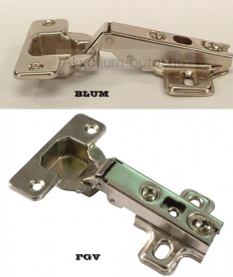

luciferc
Rohamkukac #15453 üzenetére
Én a blum clip-top-ot használom, és az nekem sokkal praktikusabb és könnyebben állítható, mint ezek a sima (csavaros, nem tudom hogy nevezzem) pántok. Persze én amatőr vagyok, ezért is az érdeklődés.
A sima pántban valóban nem nagyon lehet különbség.

Amúgy profinak is megéri blummal dolgozni, vagy bele lehet jönni a sokkal olcsóbbak és egyszerűbbek gyors beállításába is? Nekem tuti megéri, mert blummal tized annyi idő a tökéletes beállítás. Az idő meg pénz, és végül a blum lehet az olcsóbb.

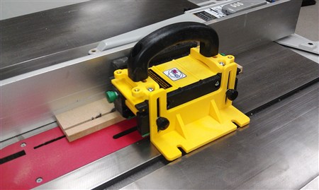

Nincsen körfűrészed, egy deszkát sem toltál át szabad kézzel a fűrészgépen, de már a toló biszbaszt linkeled, mert a sok videó alapján azt feltételezed, hogy ez a jó. Ez mind nem feltétlen a te hibád.
Főleg Márton szokta túldramatizálni a dolgokat és azonnal megrohanni a sok "jajj vigyázz, mert így meg úgy fogsz megsérülni" hsz.-ával a friss hobbistákat. Mondom nem azzal van a baj, hogy beszélünk ezekről hanem, hogy mikor.
Én is írhatnék ilyeneket és mesélhetnék rémtörténetbe illő dolgokat, de ha ilyenekről beszélünk a legelején akkor elmegy a kedved az egésztől.
Mi is annak idején nem kaptunk a kezünkbe semmiféle toló csodacuccot hanem odaálltunk a gép másik oldalára és láttuk hogyan kell csinálni majd mikor úgy láttuk(főleg a mester/főnök) hogy már nekünk is menne akkor, meg mi álltunk a gép elejéhez és idővel tőlünk vették el az anyagot a tanulók. Mikor mi a géphez álltunk 16-17évesek voltunk gondolj bele tele hülyeséggel, és bőven túléltük, mert láttuk élőbe hogyan kell csinálni. Felnőttként neked azért sokkal jobbak az esélyeid, még ha csak itt mondjuk el mit hogyan kellene csinálni.
