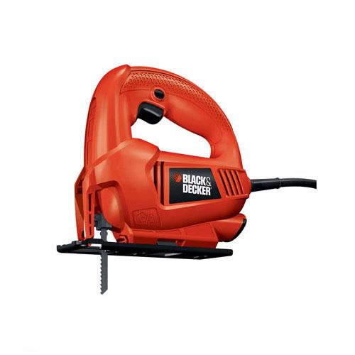

föccer
Olcsóval
Azért többet ér mint a CMI, meg a mitudoménsosemhallottamróla tesco gazdaságos márkák, viszont éppen akcijjós 7990-ért meg lehetett venni. Enyiért nem hagytam ott. Ha megtanulom rendesen használni szertem nem lesz az rossz. Csak most fogtam életemben másodszor dekopirt a kezemben.
Üdv, föccer
thyeby
Rohamkukac #14716 üzenetére
Van ennek a DeWaltnak is egy bosszantó hibája.
A fordulatszabályozó, ha tartósan dolgozok vele (ez több óra folyamatos használatot jelent girbeburba vágásokkal), akkor maximum állásban köt ki. Lehet, hogy csak az én ujjam nem szabvány, és csupán rám nem gondoltak a fejlesztők, de ha kicsit mélyebbre ültették volna a fordulatválasztót, jobban örülnék.
Van másik hasfájásom is úgy általában a DeWalt márkával: Nagyon döcögős az anyagellátás hozzá. A dekopírnál ez azt jelenti, hogy nagyon el van találva a kipattogzásgátló kis betétlapka hozzá, de lehetetlen beszerezni, ha az a mákszem darab tönkrement, amit eredetileg adtak hozzá. Eleinte bepróbálkoztam volna többféle DW fűrészlap tesztjével, de egy idő után letettem róla, ugyanis lehetetlen hozzájutni. A DW rezgőcsiszolómhoz már hónapok óta nem kapok csiszolópapírt, ami tépőzáras, és ha meg is jön, hát jó nagy kiszerelésben kínálják. Nincs olyan, hogy kérek 5-5 db-ot különböző szemcseméretekkel. (Nem tudom, mi lesz, ha a tépőzár megöregszik? Ha papír nincs, majd tépőzár lesz?)
Jó lenne kipróbálni a dekopírodat! A fotón én úgy látom, hogy egyetlen lengetési mérték választható csupán. Biztosan elég, mert nagyon ritkán kell ebből a DW-met kimozdítani. -
föccer
Márton111 #14717 üzenetére
Zsír, köszi a tanácsot. A következő szeánszra beszerzek egy ilyet. Most a B&D-hez adottat használtam, ami eléggé szar volt. De mindegy, a lényeg az, hogy elkészült az első kisipari asztalosmunkám.
Hát hogy is mondjam. Ha asztalos tanuló lennék, akkor biztos, hogy megbuktam volna, annyira trehány lett, de nekem jó lesz az. Kiélhettem rajta a barkács hajlamaimat és a végén egy funkciója szerint hazsnálható termék keletkezett, ami ugyan nagyon drága, de legalább csúnya...
üdv, föccer

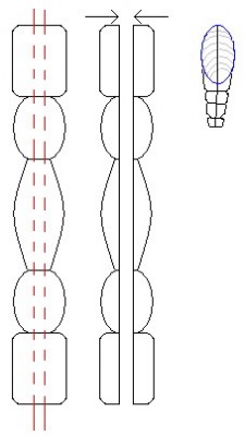

thyeby
Rohamkukac #14706 üzenetére
Úgy kell értenem a rajzodat, hogy kivágsz belőle, visszaragasztod, aztán csiszolgatod?
Elvileg megoldás ez is, csak amolyan sufnintuning megoldás, amivel nem sok pénzt lehet kinyerni. -
Rohamkukac
föccer #14707 üzenetére
Ismerös a helyzet. Vezetö vonalzó (ami jol le van szoszitva a anyaghoz) melletti dekopir vágásnál, mindenképp új, éles fürészlap a lényeg.
A gép elötolását (ha állitható) kisebbre vesszük, és a teljes fordulaton vágunk. Lehet érezni hogy a gép szinte magátol megy elöre... lassan de hadjuk hogy a gép határozza meg a tolási sebességet, ne eröltessük. Mert ugye korrigálásra nincs lehetöség ilyenkor.
Kb. ennyi... de majd itt a többiek is ajánlanak amit én kifelejtettem. -

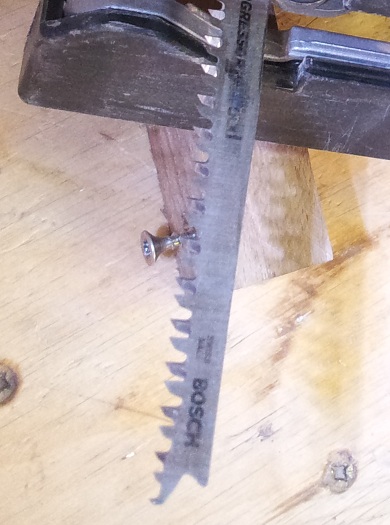

föccer
Van valami jó trükkötök, hogy dekopír fűrésszel hogyan lehet egyenesen vágni? Vezetőléc mellett sem tudok egyenesen vágni vele.
A kezem meg már leszakad a helyéről a kézi fűrésszel (de az legalább egyenes lesz
Köszi,
üdv, föccer
mod:
Hmm, ez érdekes. Ha nem használok vezetőlécet, akkor sokkal egyenesebb lesz :-/
üdv, föccer
