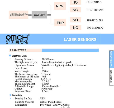

OMCH M12 Laser Diffuse Photoelectric Sensor 15cm Adjustable min spot 0.5mm detection range 20-300mm HG-J12-D15 PNP NPN 3-wireHa jól értem, akkor ez a kettő típus (NPN, PNP közül az NPN az, amihez nem kell szintilesztés, de az, hogy NO, vagy az NC jelölés mit jelent, nem sikerült elsőre megérteni.
Ennek a megfejtésében esetleg tudnátok segíteni?A működése ezeknek a kapcsolóknak jól értem, hogy kicsit olyan, mint az enkódereké. Csak itt egy csatornán jön ki egy O/I jel, és így nem is kell nézni, hogy merre forog, hisz csak egy jel van.
