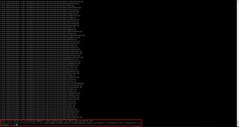

A leírásotok alapján megvan a hiba. A LIBREELEC_DISK-et átírtam COREELEC-re (gondoltam ennyi elég lesz) ezért másolt rossz helyre.
A megoldás a STORAGE lett volna.
Még egyszer köszönöm.Azért szeretném javasolni, hogy az összefoglalóba ezt is tegyétek bele, hogy CE alatt hogyan kell költöztetni, sokat segít!
Köszönöm még egyszer és elnézést, hogyha valakinek a lelkébe gázoltam. Sajnos, nem mindenki olyan Linux Guru, mint Ti! -
ztsoft
Dolphine #55462 üzenetére
Én ezen leírás szerint csináltam mindent, mégis a fő partícióra másolt.
Ezt honnan veszed, hogy a fő (azaz root, esetleg gyökér) partícióra (ami nem partíció) másolt? Kíváncsiságból CE alatt bedugtam egy pent (címkéje: ADATA), ezt pontosan a /var/media/ADATA könyvtárba csatolta. Pontosan ahogy a megadott leírás is tartalmazza, azaz, jó a leírás.
Most jobban megnézve, Te rossz partícióra akartál másolni! Nálam kártyaolvasóban lévő SD-t, - amin CE van - így csatolta fel a rendszer.
/dev/sda1 511.7M 192.7M 319.0M 38% /var/media/COREELEC
/dev/sda2 6.7G 2.9G 3.8G 43% /var/media/STORAGEAz első (sda1) a /flash alá van csatolva (dtb, system, kernel van rajta), a második (sda2) a /storage alá, ahova Neked is másolnod kellett volna. A parancs helyesen így lett volna.
rsync -av /storage/ /var/media/STORAGE/
Azért érdekes lett volna 511 MB területre több GB-ot másolni.
szerk.: Lassú voltam, már több jó megoldás is érkezett.

De azért legyen itt részletesen.Kiadunk egy df -h parancsot, ebből megtudjuk melyik partíció melyik könyvtár alá van beépítve, illetve rögtön mutatja a partíció méretét, a foglalt és a szabad helyet. Például nálam:
DDS-Kodi:~ # df -h
Filesystem Size Used Available Use% Mounted on
devtmpfs 784.7M 147.4M 637.4M 19% /dev
/dev/sda1 511.7M 160.4M 351.3M 31% /flash
/dev/sda2 13.4G 2.2G 11.2G 16% /storage
/dev/loop0 147.5M 147.5M 0 100% /
tmpfs 895.3M 0 895.3M 0% /dev/shm
tmpfs 895.3M 9.3M 885.9M 1% /run
tmpfs 895.3M 0 895.3M 0% /sys/fs/cgroup
tmpfs 895.3M 2.6M 892.7M 0% /var
tmpfs 895.3M 0 895.3M 0% /tmp
/dev/mmcblk1p1 14.5G 4.8G 9.7G 33% /var/media/Sandisk_SD16GAz első oszlop mutatja a partíciót, az utolsó pedig a beépítés helyét. Az USB-n rádugott eszközöket a "/var/media/" alá szokta beépíteni, ha van neki kötetcímkéje, akkor olyan nevű könyvtár alá.
Valószínűleg neked lesz itt még egy /var/media/STORAGE mappa, az alá kéne másolnod. -
Nem kell javítani, csak értelem szerűen alkalmazni az ott lévő parancsokat.
Mihez is készült ez a leírás? LE, és nem CE.
CE estén az ext4 partíció lemez címkéje STORAGE, és nem LIBREELEC_DISK.
Ennyit kell csak javítani a parancsban, és már jó is lesz.rsync -av /storage/ /var/media/STORAGE/
