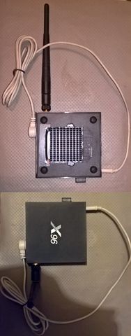

Én a tv hàtàra ragasztva hasznàlom a boxot, hogy a teteje van a tv felöli oldalàn, az aljàra meg egy usb-s kis ventit ragasztottam. A venti a tv-ről kapja a tàpot, így csak akkor kapcsol be, ha a tv is
Így 40 fokos a box LE-vel terhelés alatt. A ventinek szinte nincs is hangja. -
