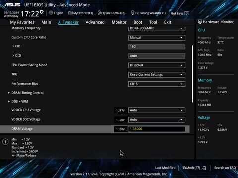

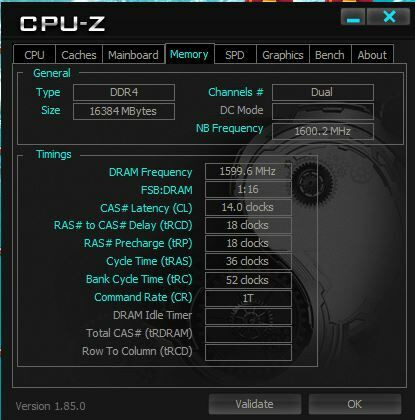

zsintai1987
Jelenlegi gépem:
Ryzen 5 1600X hűtő rajta Coloermaster TX3
Asrock Fatal1ty AB350 Gaming K4 alaplap
2 darab G.Skill Aegis 8GB DDR4 3000MHz F4-3000C16S-8GISBMa jön egy NOCTUA NH-D15 SE-AM4 2ventivel, meg egy házat kaptam havertól ingyen: COOLER MASTER MIDI MASTERCASE H500P a fehér "mesa"
Kérdésem, hogy a Memória dobozára ez van írva, hogy: CL16-18-18-38 2,35v
Tehát akkor ezt nem tudom lerakni CL 14-14-14-14-34-re?
Illetve a Dram voltage: 1,35 legyen, a CPU SOC voltage pedig 1.1, legalábbis a netet böngészve hasonlót írt.A processzort eddig mertem "tuningolni" a rossz hűtő miatt, a többit majd ma, kb -20 fokot nyertem egy -0,050 -el Cinebench 15-el.

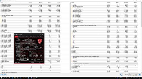

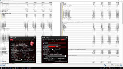

Johni5
Mókás,hogy össze-vissza mér a hwinfó.Több helyen van ugyan az a fesz,de mindenhol mást mutat.
Maradok Aidánál asszem.. -
leviske
Ezt ide bedobnám, mert bár szvsz abba a topikba való, innen gondolom hamarabb kap majd választ a srác.
Johni5
Egy cpu-z -t nyiss már mellé,mert keresztbe veri egymást két szenzor mérése.Az egyik oldalon a cpu fesz 1.44 max,a másikon meg 1.5V

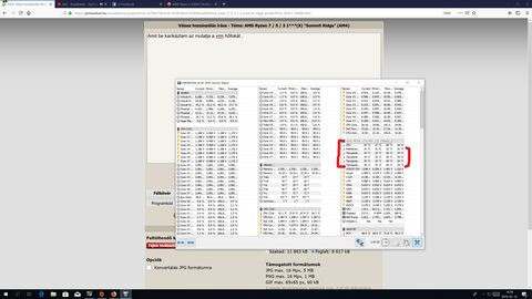

hegegabi80
hokuszpk #30366 üzenetére
Itt is ha jól látom a legalján 90-100 fok körül van a lap, akkor az lenne a vrm hőfoka? A te alaplapod se a legjobb ám?
Tehát az a jó lap, amelyiken nagyobb és jobb a hűtés a vrm-en?
Egyébként pl megnéztem az általam nézett Asus és a linkelt B350 alaplapot, hát én nem sok különbséget látok rajta.
Ezeket most ne kötekedésnek vegyétek, hanem csak kíváncsi vagyok és tanulni akarok belőle.(#30359) propetya85 Na szerencsére ilyen akadásokat még nem tapasztaltam a jelenlegi gépemnél se, pedig az se egy hó de jó alaplap ám. Igaz nincs is benne csak egy i5-4440.

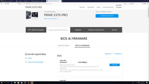

apa111
Üdv az uraknak!
Meg jött az új bios asus prime x370 pro lapokra ,fel készítve az új 3xxx rizsákra.[link]

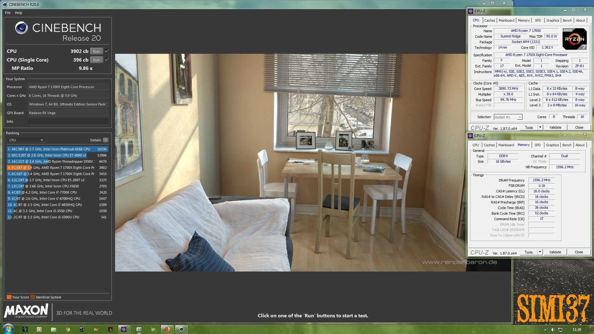

Pro!Petya
Habugi #30354 üzenetére
Örülök , akkor már megérte!!
(néha napján azért megfordul a fejemben hogy felhozom a pinyóból és beröffentem az FX riget csak hogy ne porosodjon már ott ,nincs szívem eladni)
(#30351) palfitom
Bár igazából nem is az enyém a "cherry pick" hanem rob5 fórumtársé, mert eszméletlen alacsony fesszel képes majd 4,2GHz-en járatni ami meg elég ritka mint a fehér holló! Nyugodt szívvel megelőlegezném neki a golden chip címet!!
Nekem már csak egy lépcsőm (4,175GHz) maradt amin lefut még a CB mert 4,2-őn már felénél freezel..
Szval lassan véget ér a móka számomra! -

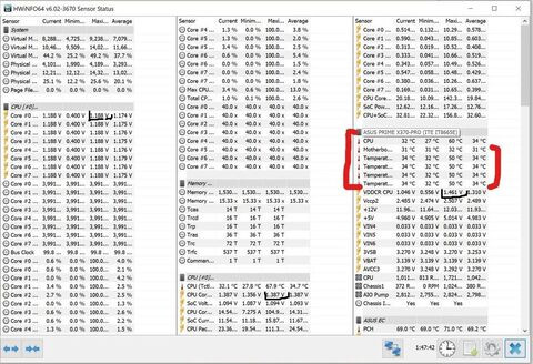

Johni5
hegegabi80 #30349 üzenetére
Azért a pénzért kapsz pl. egy B350M-HDV-t is mondjuk.Buget pc-nek pont jó alap.R5 1600 alatt van.

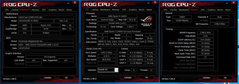

Sziasztok. Hamarosan belépek a buliba egy Tomahawk B450 és egy 1600X társaságában. Tudnátok nekem olyan ramokat ajánlani 16GB kitben, amik 3200-asak és valószínű menni is fognak a lapban így? Ár-érték arány azért fontos.

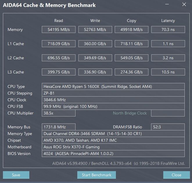

Pro!Petya
Cseneles #30331 üzenetére
Teljesen jó a 3466CL14 , efölött már úgysem gyorsulna tovább a fabric sem (vagy csak nüansznyit)!
(#30328) Sdi: Köszi a def mérést!
(#30329) Johni5: Thx!
(#30332) rob5: Meg ha már úgy is a biosban jársz akkor sztem adj neki még feszt ahhoz a frekihez mégis csak 4,17GHz ami ezeknél kb a vége felé van (~4,2) ott meg már éhesek!
Viszont tényleg többre kellett volna kijönnie mint nálam!Több mint egy éve kap az enyém folyamat 1,4+V felett és elég jól bírja, ezidő alatt rengeteg tesztet kapott , nincs kímélve! Személyszerint nem hittem volna hogy elfut így lassan másfél évet, mivel csak köztesnek volt tervezve a Pinnacle Ridge-ig ,de így kihagyom azt a szériát és megvárom a nyári eresztést
Ezzel persze senkit nem akarok bíztatni hogy így használja főleg ha hosszabb időre tervezett a vassal!!
Úgymond csak egy jelzés felőlem a többieknek! -

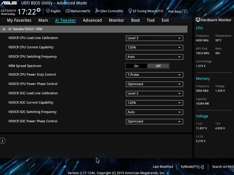

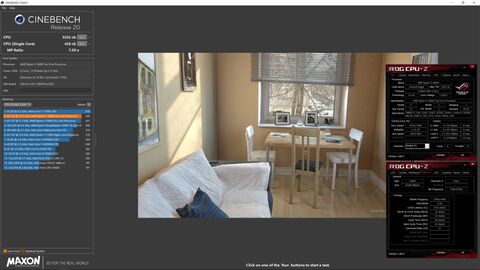

Pro!Petya
(#30324) Simi37 : Nice!

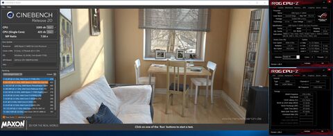

(#30325) rob5 : biosban, cpu power phase optimized vagy extreme? (utóbbi visszavesz a score-ból)
btw szép eredmény!!(#30326) Cseneles : 4050-hez próbálnék ilyen 1,395 - 1,417-es feszt, nekem azon stabilizálódott ezen a frekin IBT Max alatt is. (hátha..) Nálam 280-as Aio-val is bőven 70 fok alatt maradt stress tesztnél is szóval nálad ez még jobb lehet!
Teljesen perfect a pontszám! -

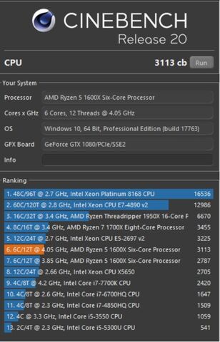

Cseneles

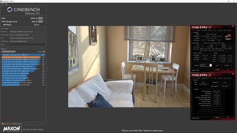

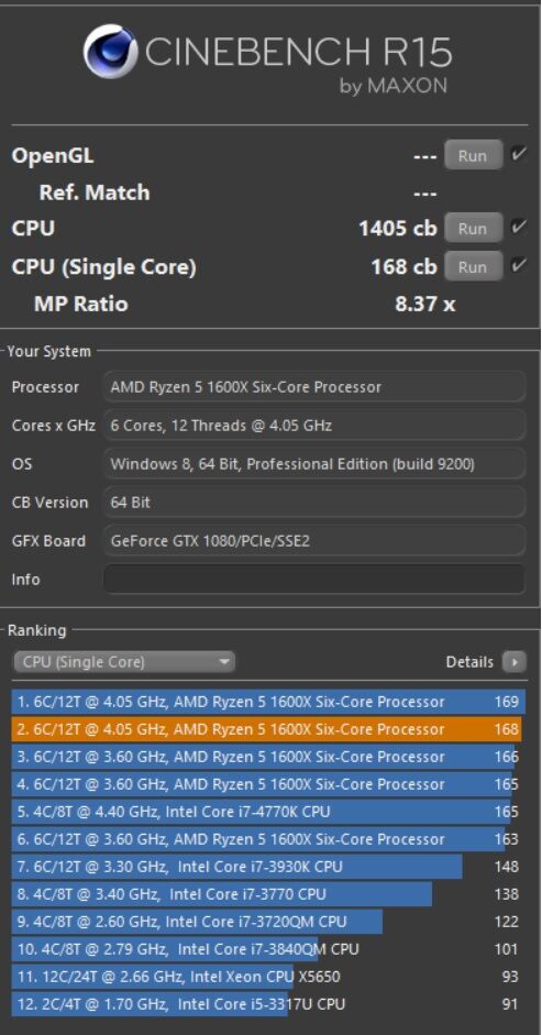

rob5
Pro!Petya #30310 üzenetére
A tied az időzítések miatt szépen hasít láttam
Nem lehet egy szavam se egy 42 ezres vétel volt, korábbi r2600x-es eredményeimet közel utoléri. Igaz, akkor csak egy Asus B350 prime +r5 2600x @2933 Mhz ram volt az alatt.Ez a proci r5 2600x -nek képzeli magát
, menne még feljebb 4200mhz aida stress is megy még , ibt 2 kör elhasalt viszont, egy pici volt kellene, de ott már szoftveresen néztem bekarmol 140Wattot is.
Elég mindenre, kicsit sajnálom kínozni.Pakmara : minden látható a képeken TB is tettem
