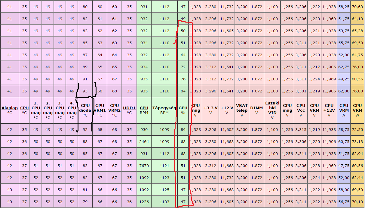

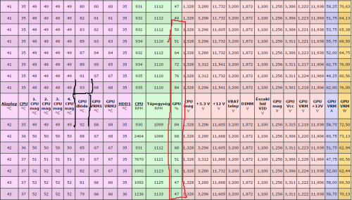

Egy gyors válaszra lenne szükségem adott egy VTX 7870 Black (tahiti) a venti mostanában nem kapcsol be csak 94 °C -nál ha beindul utánna már pörög-vezérel rendesen, ha kézzel lefogom (ugy 25% fordulaton) megáll és utána megint nem indul el csak ha maxra tolom a venti %-t megint....már több drivert próbáltam catat, crimsont legfrissebbet .
Jól gondolom hogy venti előbb utóbb megadja magát?!
Aida-l monitorozom a venti % érték megy felfele de a venti nem pörög ,csak 93-94 foknál indul el és utána már félgázon is 70-n tartja és ilyenkor már a ventifordulat is a % értéknek megfelelő.
Köszönöm a segítséget. -

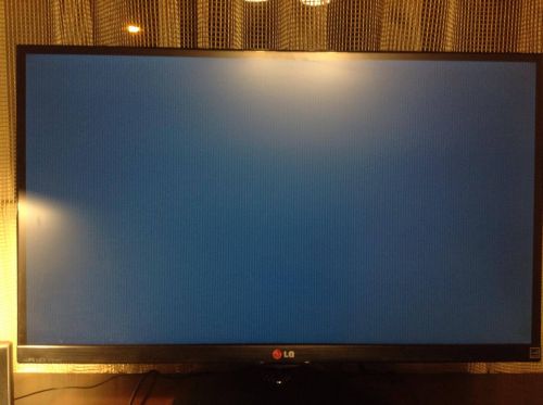

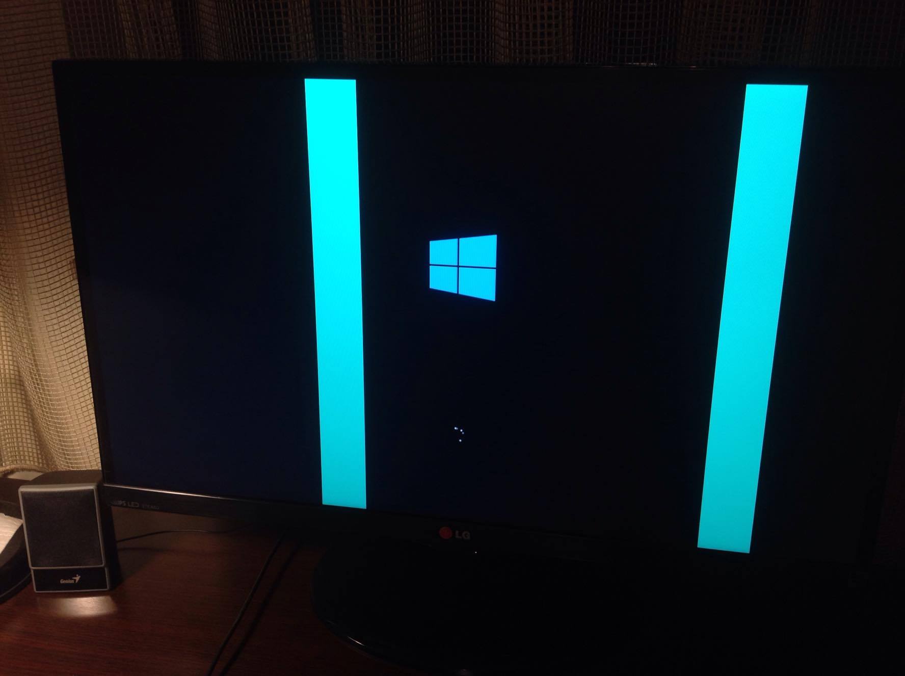

PowerColor HD7870 ghz edition 2gb gddr5.
Tegnap este hirtelen megállt a kép 1-2 secre, majd "No Signal" pár másodperc múlva csúnya zúgás a hangszóróból. Újraindult majd ment kb 2 órán keresztül és semmi. Ma reggel 30 perc használat után ugyan ez. Restart után kb 20 perccel megint. Gyorsan ujrahúztam a windowst, kb 1 óra után megint Black Screen, de zúgás nem volt, a hőfok rendben volt, és a ventik se pörögtek fel.Mit tudnék csinálni vele? Gari nincs. Próbáljam másik driverrel? Ha igen akkor melyikkel?
gears27
A mai napon le kellett vennem a ház oldalát takaritás céljából. A gépet bekapcsoltam és oldalsó fekvésben a videokártya(sapphire vapor-x R9 290x) első ventije olyan hangot adott ki mint ha valami beleérne(halk kattogás), de látszólag semmi nem ért bele. Illetve szemmel láthatóan lassabban is pörgött az a venti. Mikor a házat visszafordítottam normál helyzetbe ez a hang megszünt. Ez kártya hiba esetleg? vagy ne foglalkozzak vele? A hütése teljes mértékben jó, ugyan is normál használat mellett 20-30 fok közt van terhelés alatt pedig 50-60 fok. Kicsit bennem van a para, bár a kártya még bőven garis. Válaszokat előre is köszönöm
gears27
köszönöm a kielégitő választ
