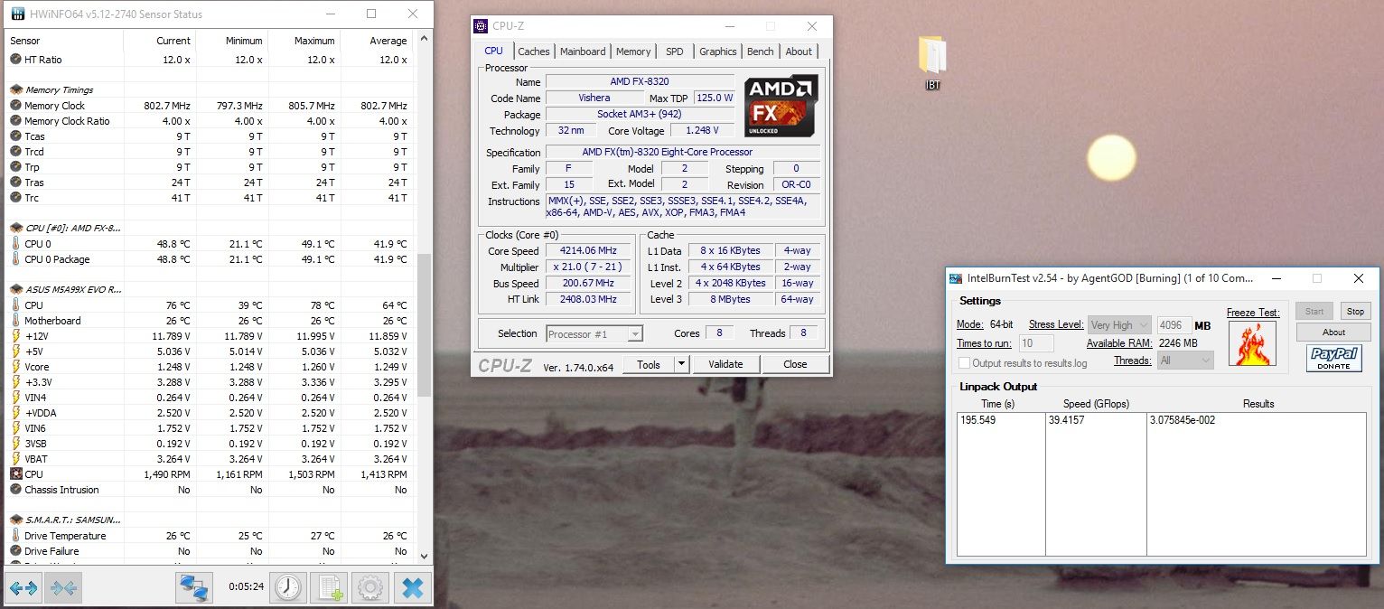

Methionyl #63954 üzenetére
Megcsináltam a kért teszteket. Nem tudom mennyire számít ez jónak vagy rossznak de stabilan megcsinálta mind a kettőt. A real az jobban megizzasztotta de határokon belül mozgott zárt házzal. Azért jó ez a vízhűtés a processzoron.
Köszönjük Cooler Master
Ui.: Az alacsony értékek ne vezessenek félre senkit. Mire elrendezem az ablakokat hogy mentsem a hűtők leviszik a fokokat így csak a max értékekre tudtok adni ami látszik is a képen

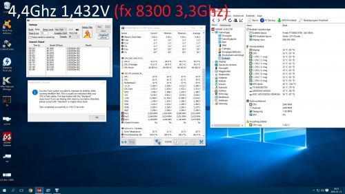

nomad138
Közben sikerült kicsikarnom azt a 0,1Ghz-et
Most 4,4Ghz 1,432V-on Very High beállításon végig ment warning illetve minden egyéb nélkül. Az alaplapot is sikerült kordában tartani hőmérséklet terén. Sokkal stabilabb és jobb értékeket kaptam mint a 4,3Ghz-es beállításon. Az összes kör ugyan azt az értéket produkálta. Úgy néz ki ez a processzor fesz igényes. CMOS clear is kellett mert kevész feszt raktam viszonylag magas órajelre csak random teszt volt. Itt vannak az értékek légyszíves értékeljétek.
nomad138
Habugi #63936 üzenetére
4,4Ghz 1,408V 22x
NB clock: 2200Mhz 11x
HT clock: 2400Mhz 12xAz alábbi figyelmeztető üzenetet dobta fel! A hőfokok a képen is látszik egyáltalán nem voltak magasok. Már a visszahűlt állapotban csináltam a képet de a max értékeknél látszik, hogy meddig mentek fel. Az FX optimalizált intelburn testel csináltam. Valami ötlet? Adjak több feszt?

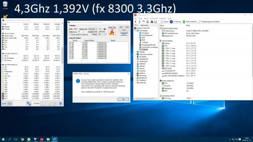

nomad138
Hencso #63922 üzenetére
Köszönöm a segítséget. A válaszra várva közben neki álltam kicsit keresgélni is.
1.392V 4,2Ghz nem fagyott le idáig 10 körös standard intel burn test alatt. Prime 95 sem dobott fagyást azt nem vártam végig mert soknak tűnt mire végez. Ez az eredmény nem rossz egy kicsit? Standard mellett?
A ramok Corsair Vengeance 1600Mhz CML8GX3M2A1600C9

MongolZ
Habugi #63904 üzenetére
Na, félreérted, leírom a teljes történetet, az elejétől kezdve, röviden. (De nem haragszom
Vettem egy FX 8320-at jó áron, mert volt néhány AM3/AM3+-os alaplapom, amiből elkapkodták a procikat, de a lapok valamiért maradtak. Én alig használtam, néhányszor kipróbáltam játékok alatt, nekem 57-59 fok környékére kúszott fel gyári hűtővel, mással nem próbálkoztam. Stressz tesztet nem végeztem. Sikerült találnom a lapra + procira egy vevőt (ASUS M5A97 Evo R2.0), és a vevő azt állítja, hogy baj van vele, mert stressz teszt alatt másodpercek alatt felmegy 70 fokra a hőmérséklet és inkább leállítja, mert fél a következményektől. Arra vagyok kíváncsi, hogy ez normális dolog-e, tényleg ennyit tud a hűtője, vagy valami probléma van (paszta, akármi). Nálam összesen kb. 3 hetet volt, nem néztem meg. Nincs lehetőségem most sem tesztelni.
Na, ennek fényében mit tudtok mondani?

MongolZ #63903 üzenetére
Nem, nem az.
Alapbeállításokkal (Turbóval tokkal vonóval..) simán mehetne akár 90-100ig is.
Told a stressz tesztet a gyári hűtőnek, részemről 10 körös IBT VH-t javaslok, ha nem kapcsolja le a hővédelem és/vagy következik be atomvillanás akkor meglehet a 100°C is, majd meséld el milyen volt!

Srácok, 8320 alapbeállítások mellett, gyári hűtővel stabilitásteszt (IBT) alatt hány fokra kúszhat fel? Normális a 80-90 fokos érték?
