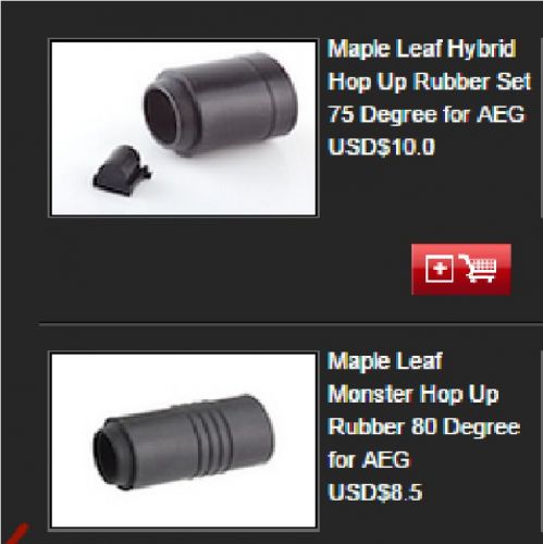

Vigyázni kell vele-velük mert sajnos nem mindig ugyanaz a "jó" nekem küldtek már ugyanabból a típusból és ugyanahhoz a puskához nem volt jó nem tömített rendesen. Ez a baj az ilyen fokra mért gumikkal. Illetve pl az M24 dugóval is futottam össze olyan módon, hogy ami rugó másikba jó volt abba éppen most nem ment bele
Pedig a rugó ugyanaz volt a dugót marták ki kevésbé
Sajnos ez necces játék olyanra kell törekedni ami szűkebb határt fog át vagy pedig többet kell venni és majd jó lesz
A KJW gumiról annyit, hogy ismerek olyat aki azt használta, majd másikat vett 3k+ ost és kissé nagyot fordult vele a világ
Kinek a pap kinek a papné.
NINEBALL, Maple leaf, Modify stb a nagy márkák alapvetően jók jobbak mint az alap gumik. -

Találtam Vsr hopup gumikat. Szerintetek melyiket lenne érdemes?

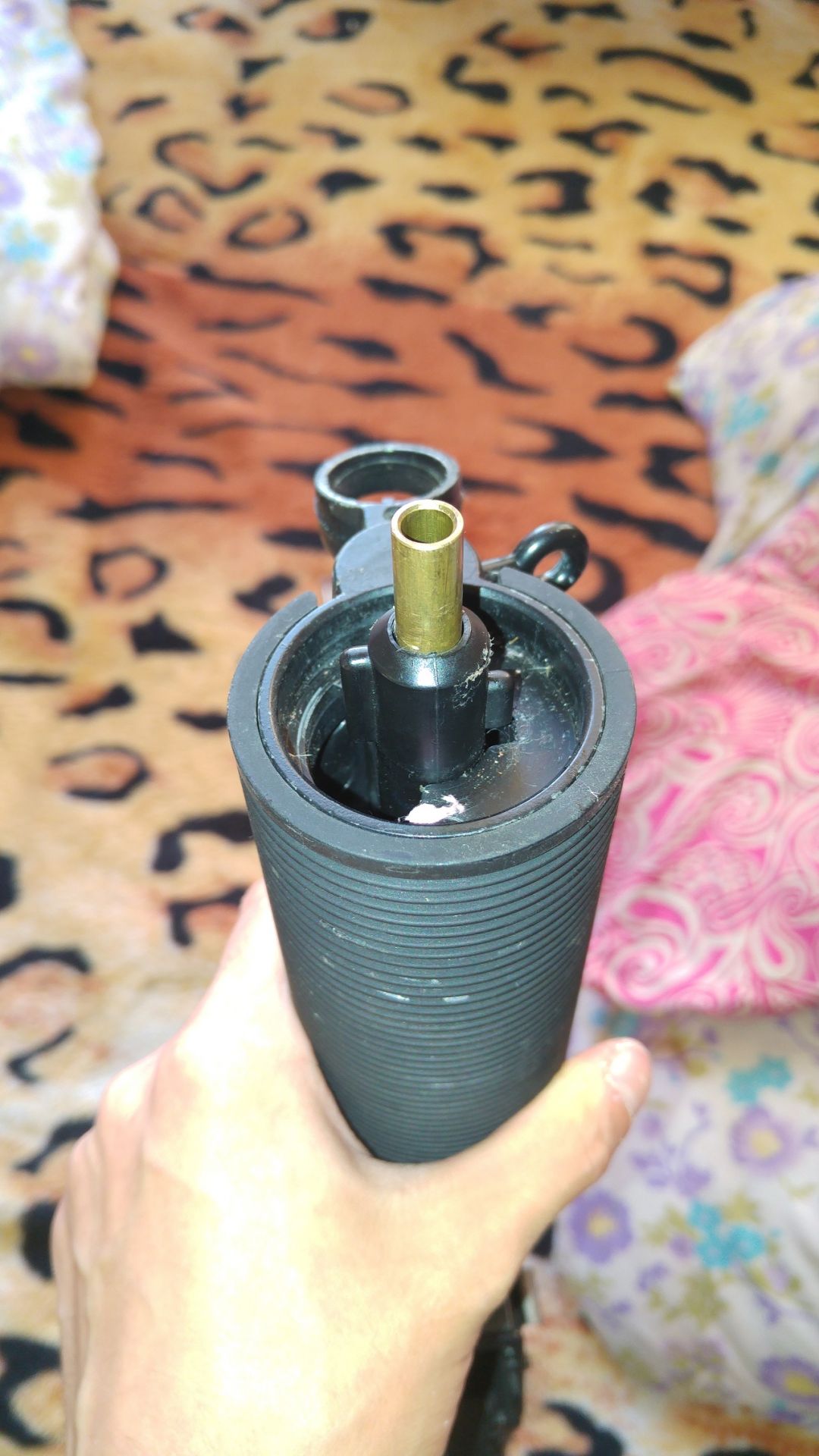

Megoldva. Ráhúztam, és el kellett fordítani a tompit

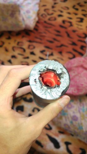

gerenda110
#24637
Egy pötty pillanatragasztó a megfelelő helyre.
Nem kell semmi vadra gondolni: a hangtompi aljára a perforált lemez belső felére... Azért jár ki könnyen, mert elkopott az a valami, aminek rögzítenie kéne. Egy kis felöntés és a csövön lévő kis műanyag karmok meg is akadnak, de továbbra is az eredetivel azonos módon bontható lesz.A Classic Army azonos típusát ismerem, annak a hangtompijában csak szivacs van és a vége lecsavarozható. A hangtompi fenekét megfúrod, és elölről egy átmenő csavarral megakasztod. (Pici Reiser csavar elég.)

nah kollegák/sport társak.
egy kis HELP kellene!
nem tudom ki hallott már a FLAT-hop-up ról de nem is ez a lényeg. hanem vennék maple leaf 80 as gumit lenyomóval stb... viszont olyan hely kellene ami: - lehetőleg eu-s, 1 héten belül megérkezzen
tudnátok ebben segiteni?
illetve másik kérdés: mind a 2-ő hop-up gumi aeghez való a leírás szerint viszont a 2 hop-up humi között szembetűnő a külömbség a képen látható!:
nagyon SOS kellene a válasz
