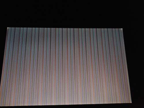

LaciMaci84
#27526
Szia,
Sajnos egyértelmű GPU hiba!
japy
LaciMaci84
#27526
Köss rá külső monitort ha azon is ilyen kép van akkor vga hiba!
Jarod1
LaciMaci84
#27526
mindig más kép fogad v ugyan az? ezvideókártyának tűnik! Cserélhető van benne?
