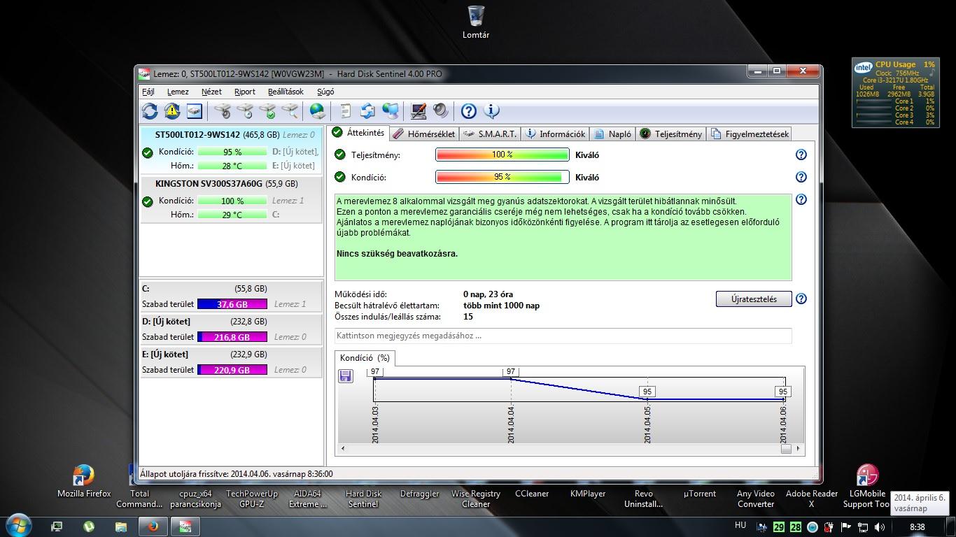

Egy acer Aspire E1-570 notebook merevlemezével kapcsolatban kérdeznék. A gép kb másfél hónapos,SSD-vel használom. A héten vettem a gyári HDD-nek egy beépítő keretet,és az is használatba került,vagyis a gyári merevlemez 2 napja megy a gépben.HDSentinel szerint az első bekapcsoláskor sem volt 100%-os,csak 99% a kondíció.És ez egyre csökken, ma már csak 95%. Sentinel szerint a vizsgált szektorok hibátlanok,de akkor a kondíció miért csökken?
