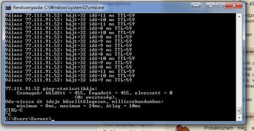

Ugyanazok a kábelek, mint Vargalex firm-jénél mikor teszteltem, csak ez a gyári TPlink firm:
77.111.91.52 ping-statisztikája:
Csomagok: küldött = 455, fogadott = 455, elveszett = 0
(0% veszteség),
Oda-vissza út ideje közelítőlegesen, milliszekundumban:
minimum = 8ms, maximum = 24ms, átlag = 10msNehogy azt higyjétek kamuzok:
Ha a WoL is működni fog, besírok.....

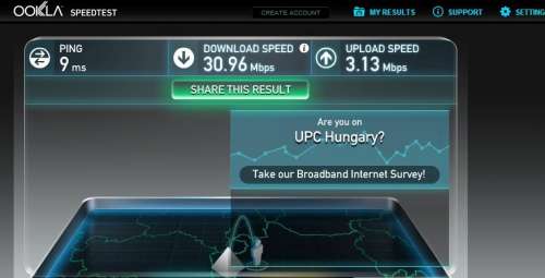

Közben megkerestem a 1043-as fórumon. Visszaállítottam a gyári FW-t, mértem speedtest-en és most nincs problémám, szóval csak Vargalex firmware-el lesz valami gond. Egymás után mértem speedtest-en, egy kicsi röccenés sincs, nem esik vissza a letöltés, végig maxon pörög. Még mérek egy ping lap.hu-t és leírom mit tapasztaltam. +stream videót is meglessük.
