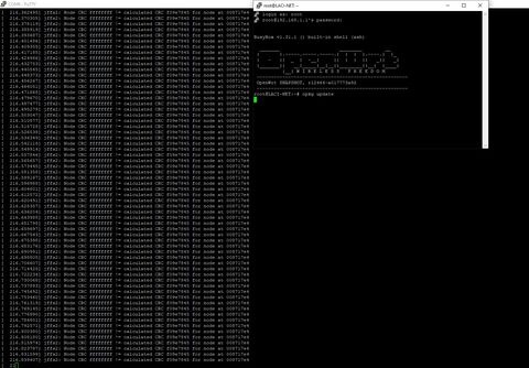

L4CI2

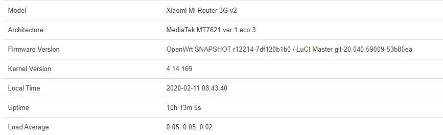

L4CI2
Headless
#14972

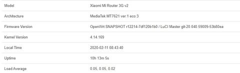

Szia
Úgy látom teljesen félre értettél .
Miután lefrissítettem az Openwrt-t utána meg rottyan az egész és crc error van.
1. Tehát fel rakom a temp mappába a xiaomi_mir3g-v2-squashfs-sysupgrade.bin-t.
2. kiadom a parancsot a frissítésre : sysupgrade -v /tmp/xiaomi_mir3g-v2-squashfs-sysupgrade.bin
3. Miután végzet telepíteném a Luci-t : opkg update , opkg install luci
És itt a 3. pont már nem sikerül crc ........ vagy ha még a luci felmegy utána módosítani akarok valami van hogy alaphelyzetbe áll az eszköz .
Bug report .
És itt még nem ért véget a dolog mert úgy gondoltam hogy akkor visszarakom az előző verziót mi jól működött.
Sajnos ez nem megoldás mivel már új kernel verzió van és nem telepíti a luci-t erre a régi kernel-es verzióra .
satisfy_dependencies_for: Cannot satisfy the following dependencies for luci:kernel (= 4.14.171-1-c44a9e893c4140ef3c739cd0ee74a1a5)opkg_install_cmd: Cannot install package luci.
Ennél részletesebben nem tudom leírni mi a gondom
Headless
opkg update csak a csomagokat frissíti. Nem magát az openwrt-t routereken ilyet általában nem csinálunk, főleg nem kernel modulokkal amit nyilván csinált az update.. Ha frissíteni akarsz új fwt szedsz le és telepítesz.
Mivel az openwrt gyári particiója read only ezért egy sima factory reset megfogja oldani a problémád.
Persze config fájlokat lementeném előtte. Ne kelljen mindent előlről kezdened... -

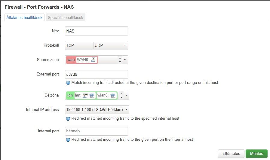

Zoli986
itanczos
#14968
Köszönöm a segítséget!
Ez az utolsó hozzászólás gondolatébresztőnek elég sokat segített.
A nas újraindítása megoldotta a problémát.
Mivel a torrent kliens felülete elérhető volt valamint a nas-ról tudtam filmet nézni és írni olvasni minden tartalmat,nem gondoltam,hogy ott akadt össze valami,de ezek szerint még is.
Ugyan azzal az ip-vel,ugyan azzal a port forward beállítással tökéletesen tölt lefelé.
"Minden összefügg",mint a manifest sorozatban...
Zoli986
itanczos
#14964
Csodát nem várok,de nem hiszem,hogy 3-4 wifis eszköztől fagynia kellene,ha mondjuk két telefonon youtube megy a másik kettőn pedig böngésznek és,hogy senki ne "szívja el" a többiek elől a netet mindegyik készülék sávszélessége 5 Mbit-re van korlátozva(30Mbit elméleti bejövő sávszélesség mellett).
Egy régi buffalo nas-om van a beépített bit torrent download manager fut rajta. 58739 port van beállítva,ezzel a beállítással működik már kb 2-3 éve.
vargalex: UPNP-t kiegészítőt eltávolítottam.
Külön semmilyen beállítást nem adtam meg neki.
Tegnap amikor felraktam rá az openwrt-t a hálózati beállításokkal kínlódtam kb 3 óráíg,mire sikerült elérni,hogy működjön a wifi,ugyanis nem kaptak a készülékek ip-t.
Letöröltem mindent és végül csak a br lan csatoló maradt,mint híd csatoló.
Újra hozzáadtam a wlan0-t és a wan0-t.
A wan0 a piros tűzfal zónához tartozik, a wlan a zöldhöz,így működik minden.
Ezen kívül a port forwardingot prübáltam állítani,de nem segített.
Ezekből van valami további tipp,hogy mit kellene megnézni?

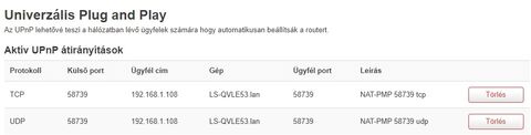

vargalex
Zoli986
#14961
A speciális beállításoknál nem adtál meg semmit? Ezen a felugró ablakon a Mentésre nyomva az alatta lévő ablakon rányomtál a Mentés és alkalmazás gombra?
Ha engem kérdezel, az uPnP-t jobb, ha elfelejted. Nem csak OpenWrt alatt, hanem mindenhol. Igaz, hogy kényelmes lehet, de egy akármilyen alkalmazás ne nyitogasson magának portokat szerintem...
Zoli986
vargalex
#14960
Telepítettem egy UPNP kiegészítőt is.
Meg is jelenik a listában. Az a baj,hogy nem igazán értek ezekhez a hálózatos dolgokhoz, a gyári fw-el,megy a torrent,viszont katasztrófa a router működése. Minden este mikor rajta van a család 3-4 alkalommal kell újraindítani,mert lefagy az egész és a jel is gyengébb...

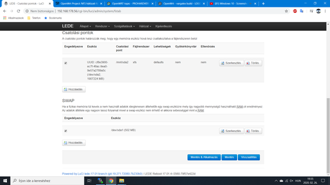

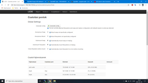

Ha jól látom LEDE 17.01.4 verziót telepítettél, gondolom ez alapján a leírás alapján: [link]
A meghajtód fájlrendszere XFS? Ahhoz hogy fel tudd csatolni egy-két csomagot még telepíteni kell. Ezt megteheted LuCi alól, vagy SSH-n is.
Ezek biztosan kellenek (lehet, hogy más is, de most csak ezekre emlékszem):
kmod-fs-xfs
block-mount
kmod-ata-oxnas-sataVagy privátban tudok küldeni egy általam buildelt 19.07.1-es firmware-t, amibe többek között az xfs támogatás is benne van (meg még sokminden egyéb pl ext4, ntfs, fat32, transmission, vfstpd, minidlna, ddns, usb audio stb...)
