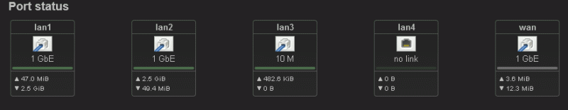

Dynalink DL-WRX36 router esetén találkoztatok már olyannal, hogy random 10mbites lesz a gigabit helyett a hálózat? 4 port esetén bármelyikre kötve.
Kábel jó, mert ha switchbe dugom, akkor 2.5gbiten megy, ha viszont ugyanazt a kábelt rádugom a routerre, akkor 10mbitre redukálja sebességet.
100Mbit még rendben lenne, de 10mbit? Pár újraindítás után ismét gigabites a port.Cat7-es lapos 10 méteres SFTP kábelekről van szó és OpenWRT 23.05.5-t tettem most fel sysupgraddel, hátha segít, de nem.
Lehet ez beállítási probléma, vagy az alig 1 éves router döglődik?

BullZeye
changeip.com, ahogy nézem az ingyenes verzió nem támogatja a TXT recordok kezelését.
szerk.:
Vagy talán támogatja, csak nem unlimited, hisz synology is a ddns updatet linkkel intézi. -
BullZeye
