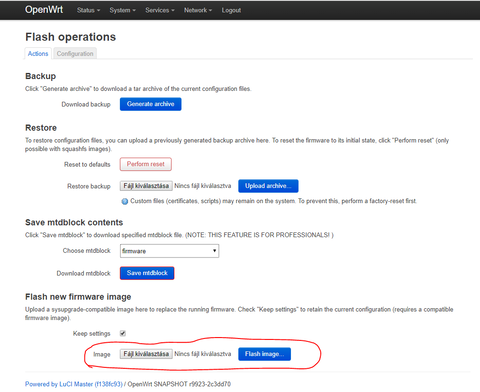

kusztax
st3v3np3t3r #14180 üzenetére
Tehát, ha a pirossal bekeretezett helyre betallózom a TP-LINK ezen oldalán lévő legfrissebb firmwaret és megnyomom a "Flash image..." gombot, akkor elvileg feltelepül a TP-LINK-es firmware? S akkor minden olyan lesz mint amilyen bolti megvásárláskor lenne?

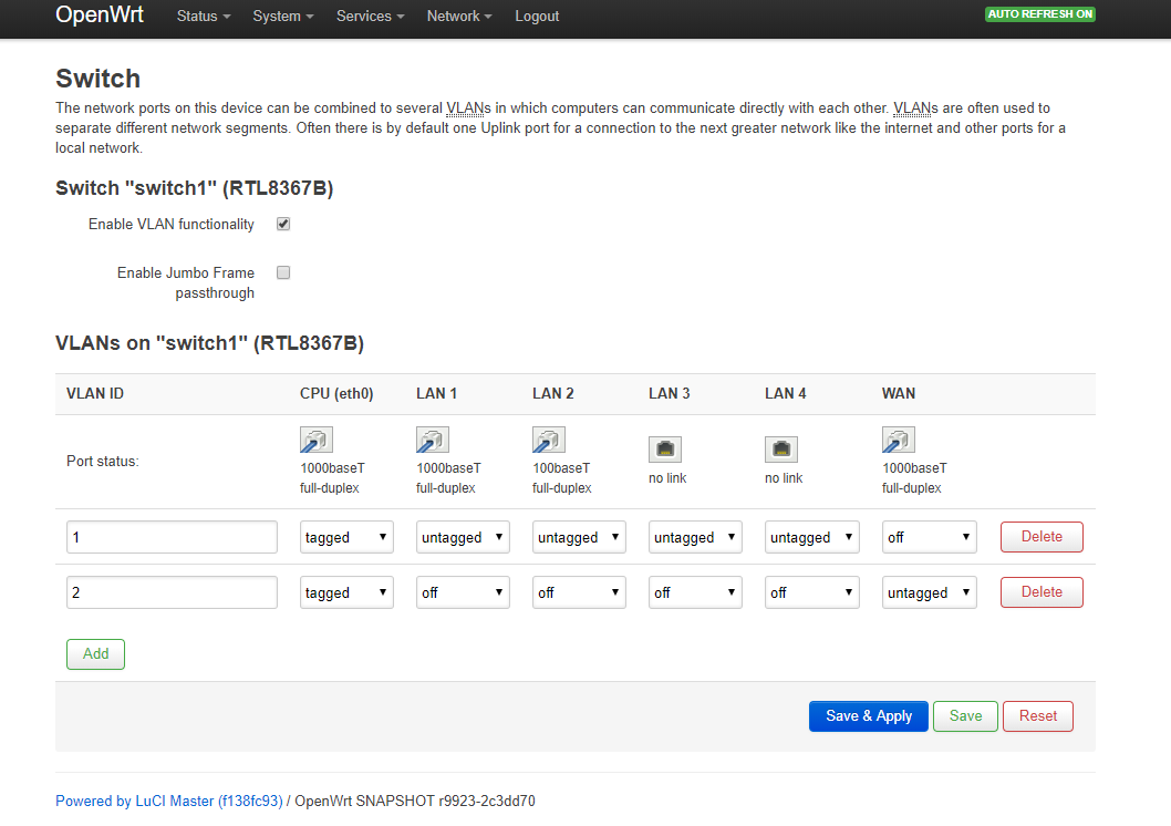

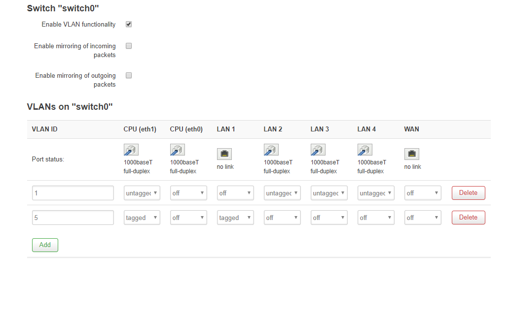

#42431471
Segítséget szeretnék kérni VLAN beállításában. 1043ND v2.x -et használok dumb AP-ként, tűzfal is le van lőve.
OpenWrt 18.06.2 van rajta.
Van egy külön router, azon fut a DHCP szerver.
Switch fülön ezt állítottam be:
Csináltam új interface-t, amin kb minden ugyanaz mint a sima gyári LAN interface, csak nincs bridgelve semmivel, illetve interface: eth1.5-re van állítva. +Protocol static address, ipv4 address pedig 192.168.5.2 ami nem azonos a LAN interfacével.Routeren be van állítva egy VLAN 5-ös taggel.
Mit rontok el?
