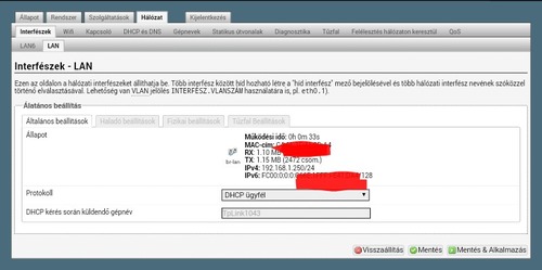

Zoli986
itanczos #14964 üzenetére

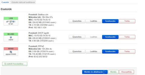

Csodát nem várok,de nem hiszem,hogy 3-4 wifis eszköztől fagynia kellene,ha mondjuk két telefonon youtube megy a másik kettőn pedig böngésznek és,hogy senki ne "szívja el" a többiek elől a netet mindegyik készülék sávszélessége 5 Mbit-re van korlátozva(30Mbit elméleti bejövő sávszélesség mellett).
Egy régi buffalo nas-om van a beépített bit torrent download manager fut rajta. 58739 port van beállítva,ezzel a beállítással működik már kb 2-3 éve.
vargalex: UPNP-t kiegészítőt eltávolítottam.
Külön semmilyen beállítást nem adtam meg neki.
Tegnap amikor felraktam rá az openwrt-t a hálózati beállításokkal kínlódtam kb 3 óráíg,mire sikerült elérni,hogy működjön a wifi,ugyanis nem kaptak a készülékek ip-t.
Letöröltem mindent és végül csak a br lan csatoló maradt,mint híd csatoló.
Újra hozzáadtam a wlan0-t és a wan0-t.
A wan0 a piros tűzfal zónához tartozik, a wlan a zöldhöz,így működik minden.
Ezen kívül a port forwardingot prübáltam állítani,de nem segített.
Ezekből van valami további tipp,hogy mit kellene megnézni? -

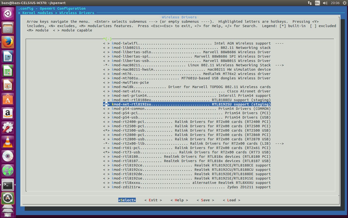

suste
itanczos #8601 üzenetére
szerintem pont az a baj, hogy azt vettem ki a mostan hsz-edből, hogy fordítottál valamit, aztán elkezdtél volna valami neten található repoból telepíteni
na pont ez nem megy, ha 1db kmod-os csomag is kell a telepítésnél
persze egy vsftpd-tls -t ami ar71xx architectúrrára van fordítva, azt bárhonnan beszerezhetedszóval neked pont az jelent tuti megoldást, ha mindent belepakolsz az fw-be fordításnál, amit használni akarsz, de legalább "M" kapcsolóval leforgatod külön csomagként (az fw-vel együtt!), és akkor ez biztosan telepíthető lesz majd utólag is
suste
itanczos #8598 üzenetére
Te egy módosított drivert akarsz hasznalni, ami nem fordul le valami függőség miatt, nem?
Ha a módosítás kmod-os dolgokat is érint, akkor azoknak is le kell fordulnia.A xiaomi miwifi -nél a fordító a wifi drivert megpatchelte, az fw leforgott, amit közzé is tett.
Most már csak az openwrt által már használt extra dolgokat kell bepakolni, így szerintem ezzel már nem lesz gond. (Kivéve ha wifivel kapcsolatosan akarna módosítani, de ezt nem hiszem.)
Ha neked sikerül jól megpatchelni a módosításodat és a függőségeit, utána már nem lesz gond a többi csomaggal sem. SZERINTEM
De az összes kmodnak egyben kell fordulnia.
