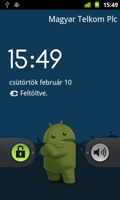

Elegant-steel (hun) téma FLBR8_Hun rom alá:
Update.zip-ként telepíthető, tesztelve, működik!
............................................................................(#32131) ux1
Akkor láttam meg mikor már fel volt töltve a rom, tudtam hogy valaki megemlíti (meghagytam a sikerélményt
)(#32124) anglergab
Igen, várható még a mai napon megcsinálom.

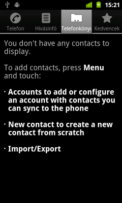

Kelzsoca:
Azért lesz még mit fordítani
Megathx.
A fiamnak este felpakolom
Igaz ez csak addig van míg nem syncelem telkönyvet....
