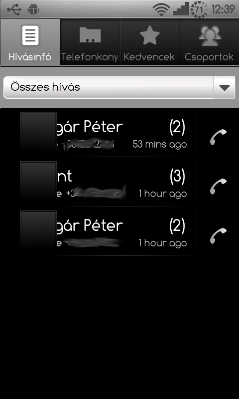

Nalam is van hivasinfos hiba...

kelzsoca
Mindjárt itt az első hiba:
- Hívásinfó
Az első 3 betű elé vmi. fekete négyzet kerül...Ilyen hiba nincs.

Nálam semmi gond a hívásinfóval (ugyanez a rom).

Mindjárt itt az első hiba:- Hívásinfó
Az első 3 betű elé vmi. fekete négyzet kerül...Írhatnál nekem róla, hogy miként sikerült beépíteni az ElegantSteelt alapból, illetve az alap háttérképet hol találom meg, a wpclock miatt kellene
