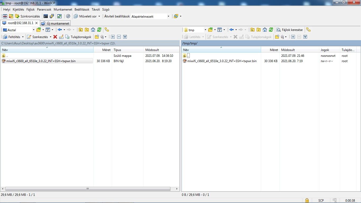

[Így van a bin ] tmp/tmp/

1,downgrade megvolt, 2, ssh megvan,3, winscp-ben kigyomlált Fw-átmásolva temp gyökérbe,4, putty - konzol ablak - fotón.... -

Chris Kiki
Mivel több kérés is érkezett privátban, így készítek egy szájbarágós leírást a firmaware frissítéséről. Nem kell Python, nem kell kínai régiósítani a routert. Elérhető lesz a TxPwr, nem telefonálgat haza kínába, globál régiós marad és angol nyelvű.
Ami kelleni fog:
WinSCP
Putty
Downgrade firmware
Kigyomlált, módosított firmware, miwifi_r3600_all_6510e_3.0.22_INT+SSH+txpwr néven.
Ez utóbbi trance89 fórumtárs GDrive-jában van, remélem nem haragszik meg, hogy ide is átlinkeltem, egyébként megtalálható a #2305-ös hozzászólásában is. Itt két firmware is tanyázik, van egy +MI változat is, az nem kigyomlált, elérhető lesz a router a Xiaomi appból, viszont hazatelefonálgatós.1. Router bekapcs, megvárjuk míg feláll a rendszer, az antenna végén és a routren lévő alsó led kéken világít.
2/a. LAN-os munka (én így csináltam): UTP kábel a router LAN portjába, a másik vége a számítógépünkbe, amelyikről dolgozni fogunk.
2/b. Wifi-ről: Az elérhető AP-ok közül megkeressük a Xiaomi nevű és rácsatlakozunk.3. Böngészőben felkeressük a 192.168.31.1 címet.
4. Elfogadjuk a régió beállításokat, területnek megadjuk Hungary-t, elfogadjuk a szerződési feltételeket.
5. Be kell konfigurálni a routert valamilyen működési módra (AP, Wifi AP, PPPOE). Lehetőleg jegyezzük meg a lépéseinket (nem túl sok van), hogy amikor átmenetileg csirkelábassá tesszük a routert ne kelljen Google fordítózni. Meg kell adnunk egy jelszót, ami a Wifi és a bejelentkezési jelszó is lesz. Adjuk meg mondjuk az 11111111-et. Könnyen megjegyezhető és beírható, később majd módosíthatjuk. A lényeg, hogy eljussunk eddig a képernyőig:
6. Firmware downgrade:
Settings -> Status -> Update manually. Itt kézzel beállítjuk a már letöltött 1.0.17-es firmwaret, és elindíjuk a folyamatot.7. Ha fent van a firm, újraindítjuk a routert, böngészőben 192.168.31.1, belépünk az általunk korábban megadott 11111111 jelszóval. Igen, most kínai, no para.
8. Megnyitunk egy üres szöveges dokumentumot, majd a következőket innen copy/paste beillesztjük:
http://192.168.31.1/cgi-bin/luci/;stok=<STOK>/api/misystem/set_config_iotdev?bssid=Xiaomi&user_id=longdike&ssid=-h%3Bnvram%20set%20ssh%5Fen%3D1%3B%20nvram%20commit%3B
http://192.168.31.1/cgi-bin/luci/;stok=<STOK>/api/misystem/set_config_iotdev?bssid=Xiaomi&user_id=longdike&ssid=-h%3Bsed%20-i%20's/channel=.*/channel=%5C%22debug%5C%22/g'%20/etc/init.d/dropbear%3B
http://192.168.31.1/cgi-bin/luci/;stok=<STOK>/api/misystem/set_config_iotdev?bssid=Xiaomi&user_id=longdike&ssid=-h%3B/etc/init.d/dropbear%20start%3B
http://192.168.31.1/cgi-bin/luci/;stok=<STOK>/api/misystem/set_config_iotdev?bssid=Xiaomi&user_id=longdike&ssid=-h%3B%20echo%20-e%20'admin%5Cnadmin'%20%7C%20passwd%20root%3B9. A böngésző címsorunkban, amikor a router oldala van megnyitva ilyesmit kell látnunk:
192.168.31.1/cgi-bin/luci/;stock=
és innen egy hosszú kódsor a következő / jelig.
Na ezt a kódsort copy-zzuk. Csak a kódsort, az = és a / jel nem kell!10. A szöveges dokumentumban a <STOK> helyekre (ugye 4 ilyet látunk) beillesztjük ezt a kódsort.
11. Kijelöljük a szöveges dokumentumból az első sort (linket), nyitunk egy új böngésző ablakot, a címsorba beillesztjük majd enter. Mint egy link megnyitása. Ha jól csináltuk, egy
{"code":0}
üzenet a jutalmunk.
A maradék három sorral (linkkel) is hasonló módon járunk el. Innentől kezdve van SSH-nk.12. WinSCP indít.
192.169.31.1 név:root pass:admin
Vigyázz, WinSCP a program neve, de nem az SCP protokoll az alap beállítás! Ezt be kell állítani, figyelmetlenségből többször megszívattam magamat.
Itt szépen bemásoljuk a már letöltött
miwifi_r3600_all_6510e_3.0.22_INT+SSH+txpwr.bin
fájlt a router tmp mappa gyökerébe.13. Putty indít.
SSH, 192.169.31.1 név:root pass:admin
A következő parancsokat Innen Puttyba lehet copy/paste-elni, majd enterezni.grep rootfs /proc/mtd
Ennek az eredménye ez kell, hogy legyen:mtd12: 023c0000 00020000 "rootfs"
mtd13: 023c0000 00020000 "rootfs_1"
mtd17: 015cc000 0001f000 "ubi_rootfs"Ezek után pedig beadjuk a következőt:
nvram get flag_boot_rootfs
Amire pedig 0 vagy 1 értéket kapunk.
0 esetén:ubiformat /dev/mtd13 -f /tmp/miwifi_r3600_all_6510e_3.0.22_INT+SSH+txpwr.bin -s 2048 -O 2048
1 esetén:ubiformat /dev/mtd12 -f /tmp/miwifi_r3600_all_6510e_3.0.22_INT+SSH+txpwr.bin -s 2048 -O 2048
parancsot adjuk ki.
Majd sorban a következő 3 parancs jön:nvram set flag_ota_reboot=1nvram commitreboot
Készen is vagyunk!
Köszönet trance89 és takcslajos1 fórumtársaknak a leírásokért és a segítségért! -

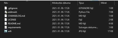

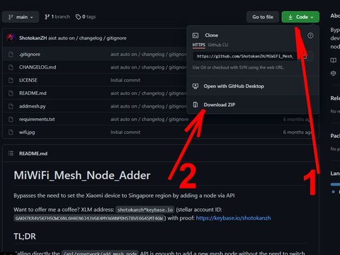

Songoman
Igen.
Akarhogy telepitem a Pythont a Win10-re, amikor CMD-bol elinditom a requirements.txt telepítését, mindig hibauzenetet kapok. Mit rontok el?
C:\Python>python -m pip install -r requirements.txt
ERROR: Invalid requirement: '<!DOCTYPE html>' (from line 7 of requirements.txt) -
