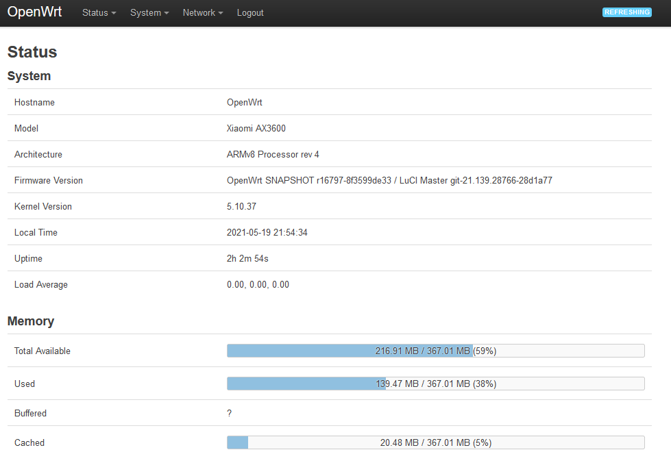

Tlala:
OWRT témában érdekesség még, hogy az 512MB RAM-ból csak 376MB látszik, mivel az AX-es mikrokód és az NSS magok mikrokódja ennyi memóriát megkajál (a gyári is), és ebből a maradék 376MB-ból is jellenzően 120-150MB foglalt. Ebből az az általános igazság jön ki, hogy 512MB alatt nem érdemes AX-es routert venni, mert egyszerűen nem fér bele normálisan a működéshez szükséges összes alap szoftver sem, nem hogy egyéb telepített alkalmazások.

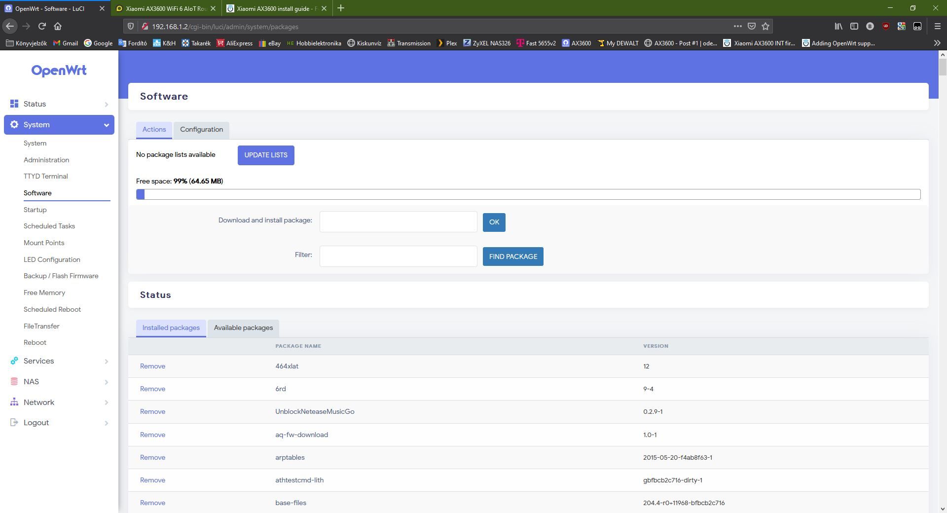

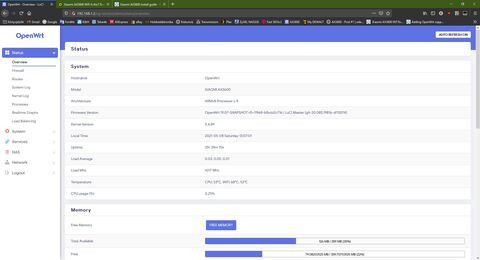

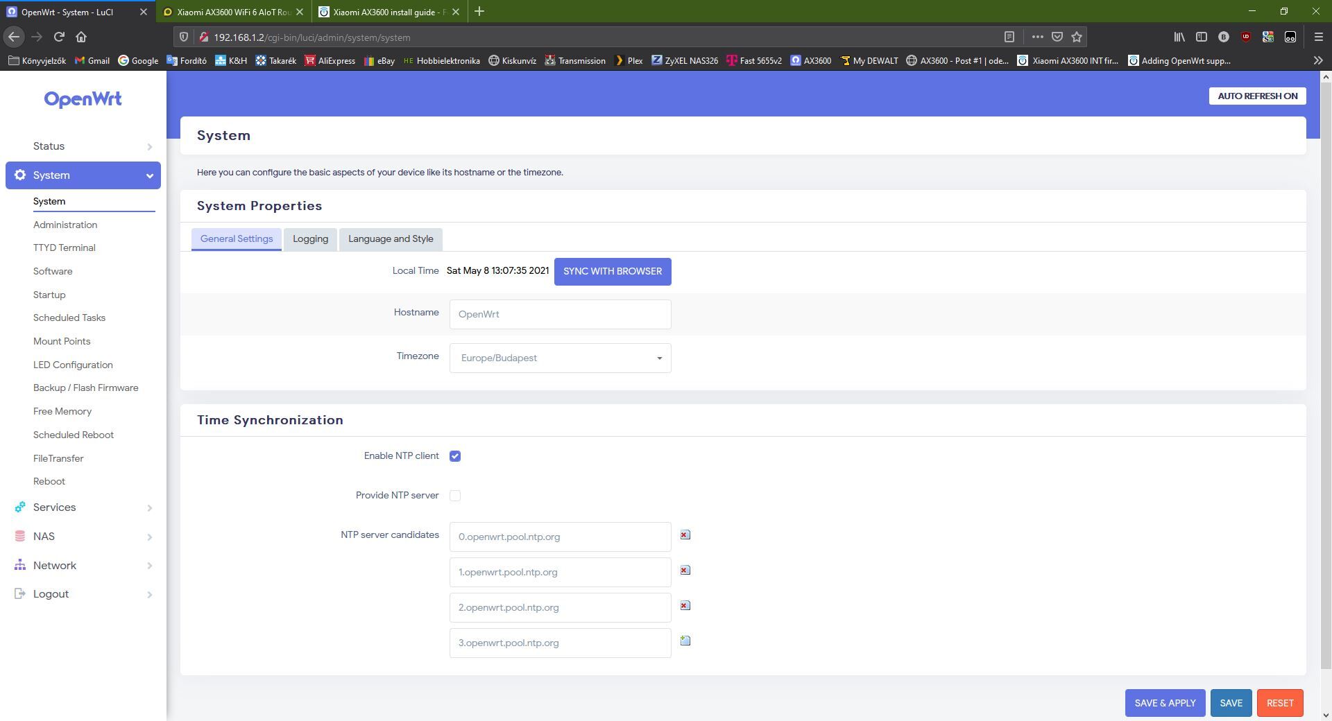

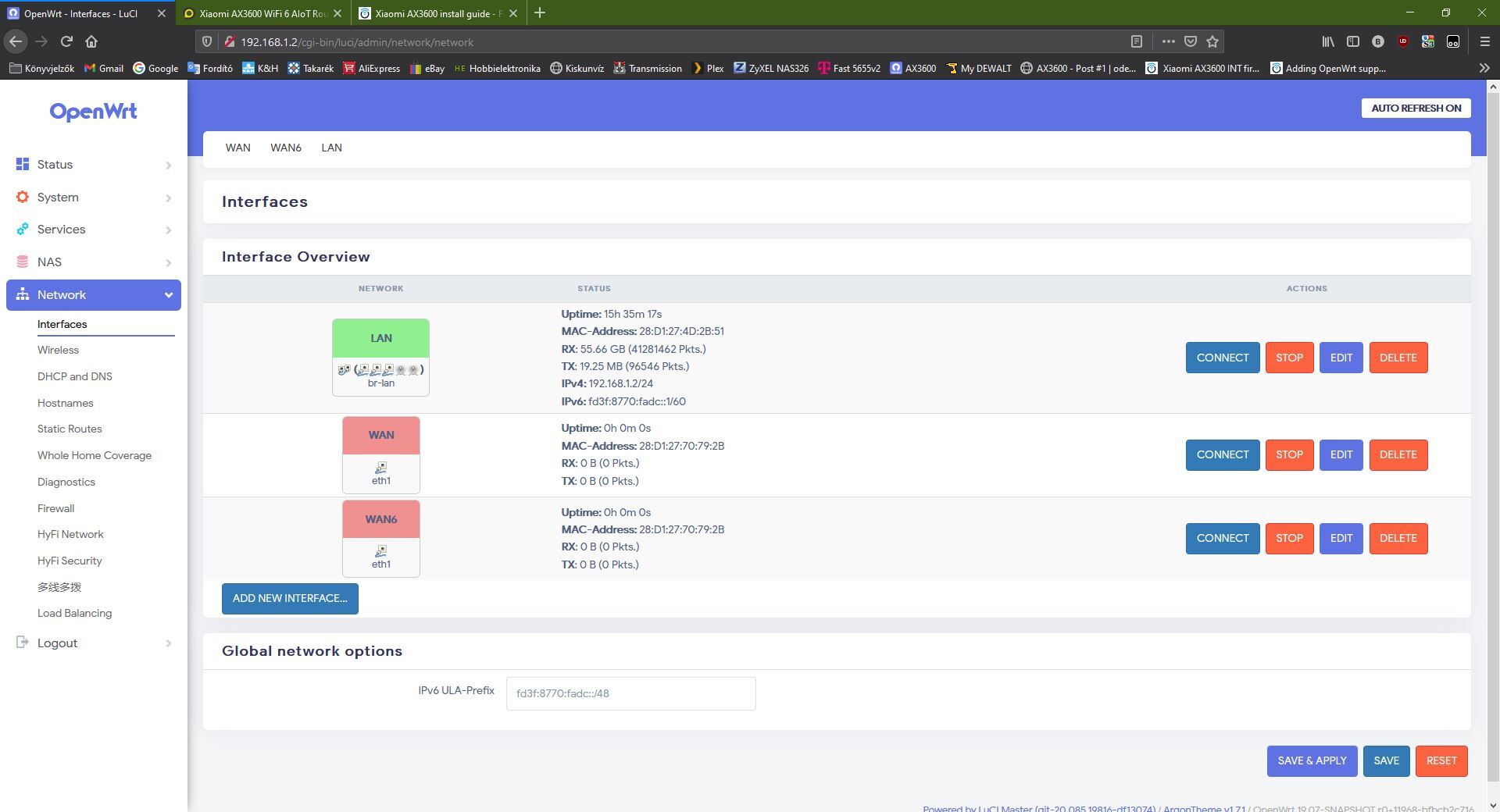

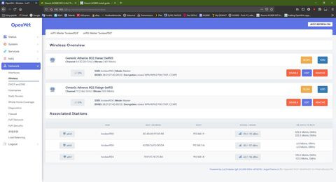

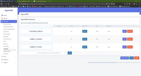

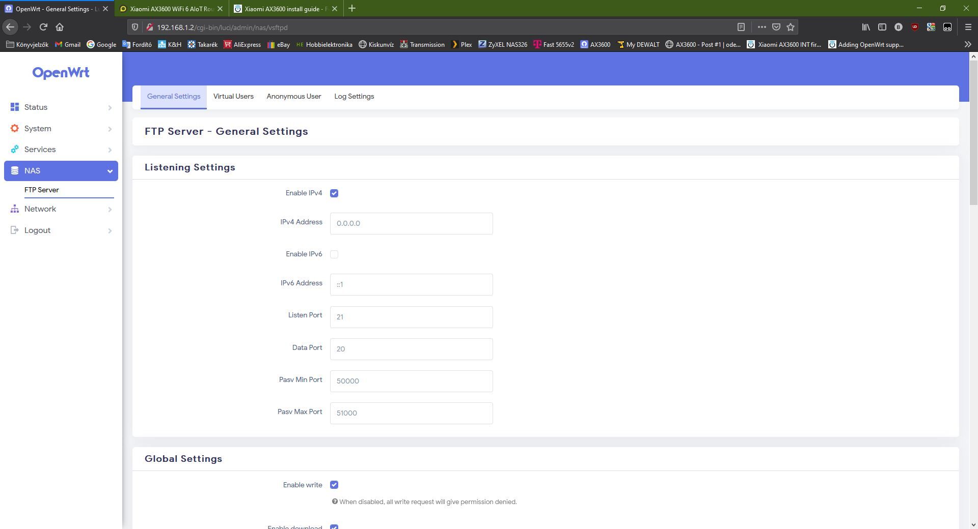

siemensfun
Innen töltöttem le: [link]
Telepíteni nem bonyolult csak SSH hozzáférés kell. Másolni meg parancs sorozni kell.
Telepíteni csak az álljon neki aki ismeri az OpenWRT lelki világát.Fórum: [link]
Eddig nagy tapasztalatom nincsen vele. 5GHz és 2,4GHz megy tökéletesen. Az AIOT antennát pedig nem használom így nem tudom működik e. Vezetéken hozza gigabitet, wifin is közel 700-800 mbit-et tudtam telefonnal mérni. Tud link agregatot és dupla wan portot. Temérdek beállítás van, szokásos Openwrt színvonalon.
