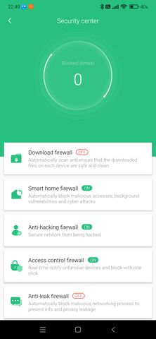

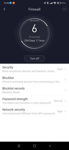

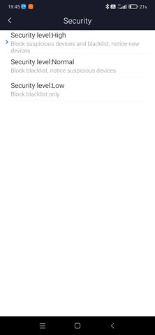

AX3600-nál hol lehet a tűzfal beállításokat módosítani?
Olyan okból kérdezem, mert ha belső hálózatról dns címen a saját hálózatra mutat az adott kérés, akkor elutasításra kerül, mert nem lát semmit. Kívülről minden ok, simál kommunikál, de belülről nem akar csak ha direkt ip-t adok meg. Globál verzió a pachelt FW-vel.
Ha valakinek van ezzel tapasztalata, kérem ossza meg velem. -
trance89
gaben88
Globál verzióval használom továbbra is totál elégedetten a routert, ahogy megvettem a Speedshopban, de visszaolvasva, jól látom, hogy ez a legújabb, legegyszerübb megoldás a hatékonyság növelésére?

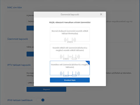

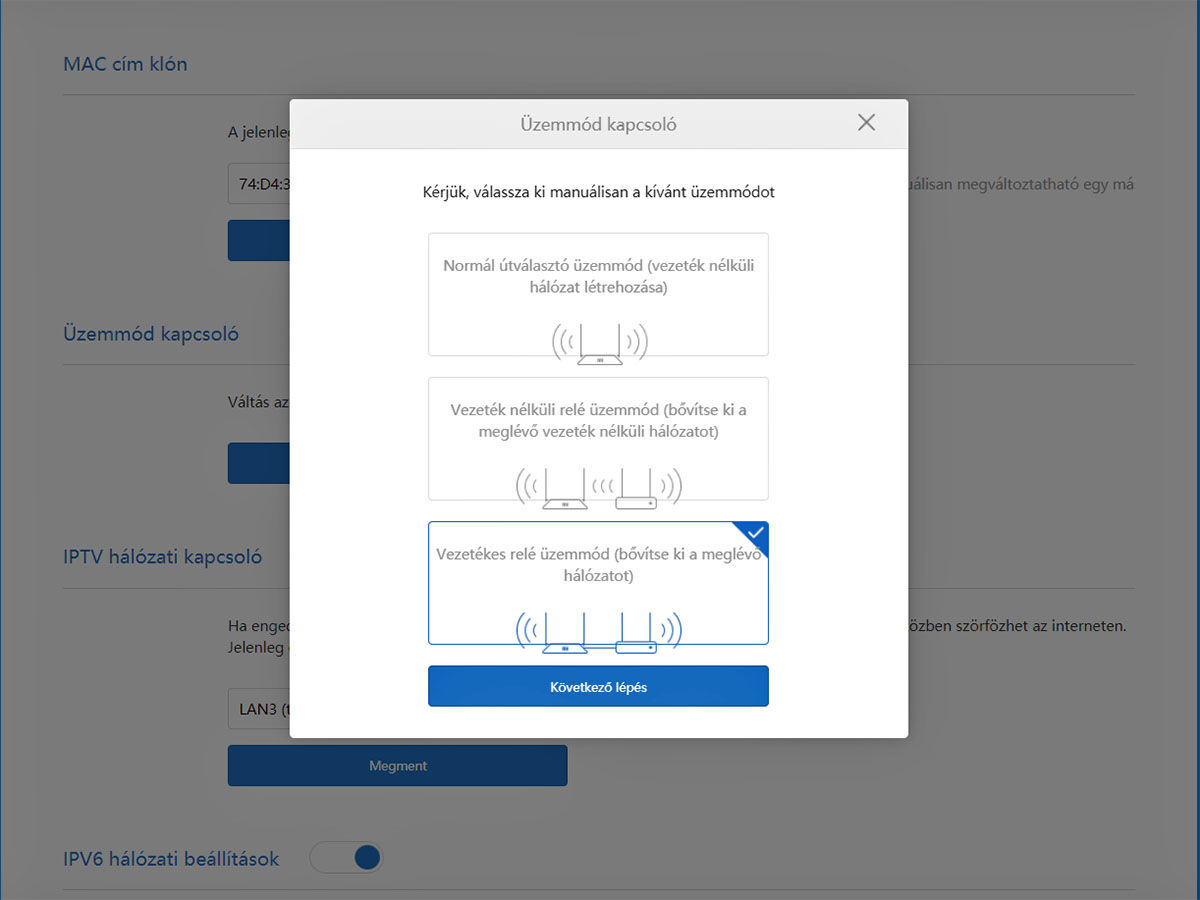

Rick4
Persze, mindeg yis, amennyiben tudjuk, mi miért történik, csak ez a dolog még nem tart itt.
Tehát a telekomos HGW lan2 portjában megy a tévé. Bedugok egy ilyen ax3600-at, amin nem a 227-es fw van fent, és megáll a tévé? Lehúzom, ráteszem a 227-est, visszadugom, és megy a tévé?
Mert hogy ezt írta.
Attól, hogy nála megy (és akkor talán így megy) még nem tudjuk, miért van ez így. Ha nem tudjuk a részleteket, akkor megérteni is sokkal nehezebb. -
