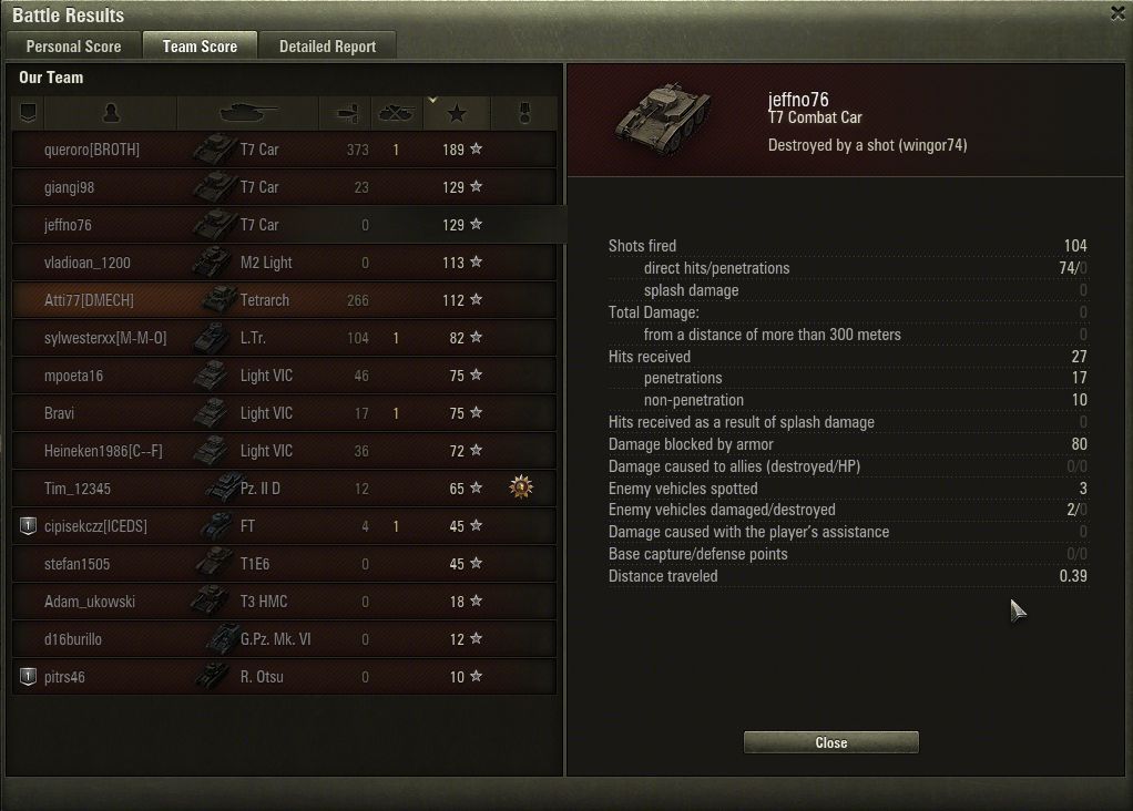

Felvilágosítana valaki, hogy a T7 CC hogyan kapott több xp-t nagyjából nulla teljesítménnyel, miközben én meg majdnem lesebeztem a tankom hp-jának dupláját?
És nem az egyik sarokból lövöldöztem, Mineson bent voltam középen.Nem az zavar hogy többet kapott, hanem az, hogy miért kapott többet?
(Azért megyek Tetrach-kal, mert nincs letöltve a teljes kliens, és jelenleg ez az egyetlen használható tankom)
Replay, de semmi érdekes ezen kívül -

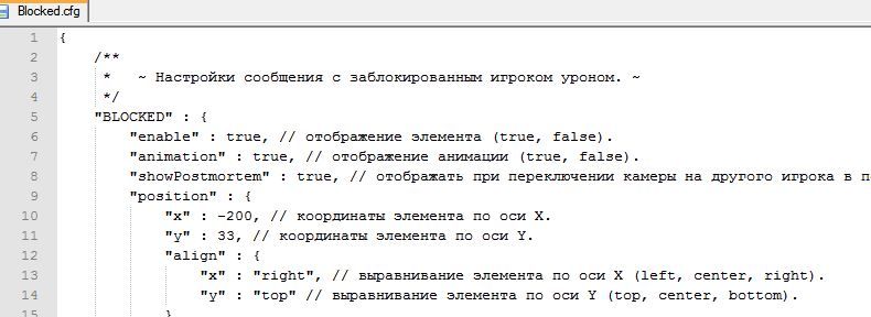

zodo
kchryss #36592 üzenetére
Igen azokat szeretném arrébb tenni (pl a panel fölé vagy felülre a hitlog helyére) de már a hajam kihullik tőle.
Megjártam már a hivatalos oldalakat is, privátban is kértem kaptam segítséget a válaszért de hiába, amint akár csak egy értékkel is megváltoztatom, konkrétan már meg sem jelenik a játékban.
Hivatalos fórumon is a res_mods\configs\damagelog\Blocked.cfg és Damaged.cfg megfelelő sorait ajánlják."position" : {
"x" : -200, // координаты элемента по оси Х.
"y" : 33, // координаты элемента по оси Y.
"align" : {
"x" : "right", // выравнивание элемента по оси Х (left, center, right).
"y" : "top" // выравнивание элемента по оси Y (top, center, bottom).Ha pl csak a monitor közepe felé raknám hogy legalább rálássak:
"x" : -400, // координаты элемента по оси Х.
Mintha fel sem lenne telepítve.
Szerk:
J1mb0 -val, lekerült a panel alá, köszi.
kchryss
Melyik nem sikerül?
Ha a pajzs és a kard jel, blokkolás és sebzésszámoló, akkor azok a configs/damagelog-ban vannak.
Blocked.cfg a blokkolt és Damaged.cfg az összes lőtt. Legegyszerűbb ha a J1mb0 xvm configban lévő damageloggal felülírod a mostanit. Nála a bal alsó sarokban a bekapott találatokat jelző panel alatt vannak. Szerintem ott van a legkevésbé zavaró helyen. De olyat is láttam, hogy a panel fölött van, egyébként a koordinátákkal oda rakod ahova akarod csak figyelni kell merre van igazítva, mert van ami bottomra vagy rightra van állítva top és left helyett. -
