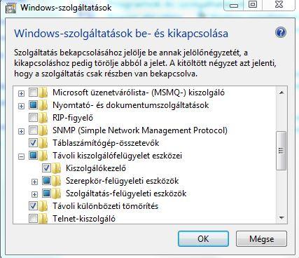

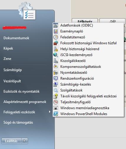

Valaki tudna nekem segíteni abban, hogy win7 alatt vajon miért nem férek hozzá a megfelelő dolgokhoz, ha feltelepítettem ezt a csomagot, és a windows szolgáltatások között is bekapcsoltam mindent, valamit a reboot is megvolt??
Konkrétan az Active Directory Userekhez szerettem volna hozzáférni, de nincsenek sehol, pedig korábban már használtam ezt win7 alatt.
