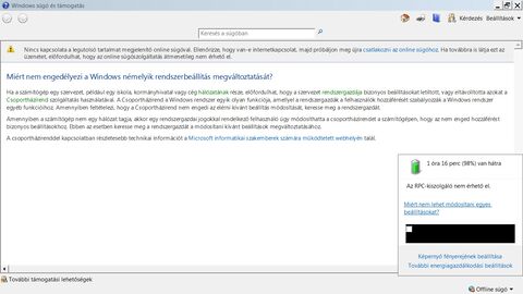

Adott egy laptop. Amin egyszer csak elszállt a Wifi, a nyomtatás lehetősége és a fényerőst sem lehet állítani.. állítólag pár napja le volt futtatva a Windows update, illetve amit az update talált frissítéseket, azóta nem jó.
HA a fényerőt akarnám állítani ezt kapom:
Youtube-n találtam ezt a "bemutatót" hogy registry-ben mit próbáljak kipucolni, persze nem hozott megoldást. Érdekes, hogy míg normál módban a Windowst indítva ugye egyből 0-ra vágja a fényerőt, addig csökkentett módban normálon hagyja...
NA szóval ettől az akármitől hogy lehetne megszabadulni?

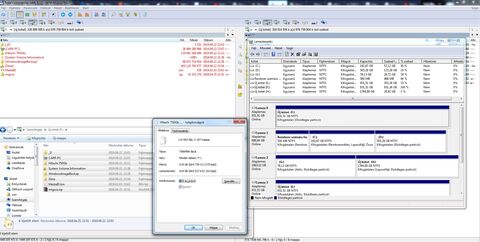

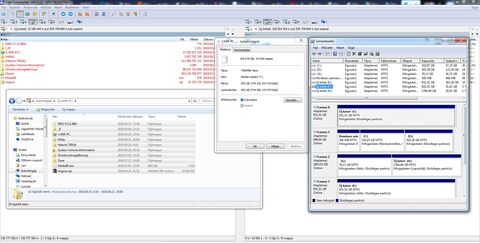

Ha bruttó 1 TB-os a HDD, akkor igen, a nettó mérete 931 GB (pontosabban GiB), az addig oké. Azt pedig a fájlkezelőben a meghajtó tulajdonságainál lehet megnézni, hogy mennyi a rajta lévő partíciónál a foglalt és a szabad terület. Ha a meghajtó gyökerében kijelölöd a mappákat és azok méretét nézed, az nem minden esetben egyezik az előbbivel, ami nem egyedi eset (példa). Ha NTFS fájlrendszernél nincsen megfelelő jogosultság a megtekintéshez, akkor pedig pláne nem meglepő. De ilyenkor rá lehet nézni külön fájlkezelővel (pl. TC), vagy erre szakosodott speciális programokkal is, mint pl. a TreeSize, hogy mi és pontosan mennyi tárhelyet foglal a meghajtón.
Viszont esetedben az nem derült ki, hogy az a ~ 200 GB (vagy inkább 181 GB) most szabad terület, vagy a tulajdonságoknál ténylegesen 931 GB foglalt és a mappák kijelölése mutat 750-et. Ha az előbbi, akkor semmi gond. Ha az utóbbi, akkor meg lásd az előbb leírtakat. -
carr
King Unique #67905 üzenetére
köszönöm! szuper vagy! Közben rájöttem, hogy más furcsaság is van itt.. 931GB diskmgmt.msc szerint a vinyó nettó mérete, de a rajta tárolt adatok 750B° Gb-ot foglalnak. hová tűnt dé... izé, ~200gb?
Most asszem megformázom inkább, s visszamásolok mindent. Hátha. HD sentinel 100/100
Rejtett fájlok/mappák megjelenítve. hmm... -

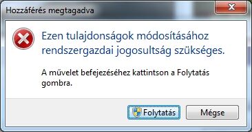

Röviden, NTFS fájlrendszer és annál felhasználói jogosultságok. Ha a folytatásra kattintás esetleg nem lenne elég, akkor Windowson belül a saját tulajdonba vétel, saját felhasználódnak megfelelő hozzáférési jogok beállítása lehet a megoldás. Ez megoldható grafikus felületen és parancssorban egyaránt.
Alternatív megoldás lehet külső program (pl. IObit Unlocker) használata, vagy bebootolni pendrive-ról egy Linux Live (példa) / spéci WinPE (példák) rendszert, amik rendszerint figyelmen kívül hagyják az NTFS hozzáférési jogokat.
carr
kolléga HDD-ről másoltam át fájlokat a saját hdd-re (windows és más egyébeket is), s most rendszergazda jogot kér, meg másegyéb jogokat a törléshez. :s
Azon kívül, hogy átmásolok mindent egy másik hdd-re, és formázom, majd azon kívül visszamásolom, van valamilyen alternatív opcióm? köszi. Ja, rendszergizda vagyok. -
