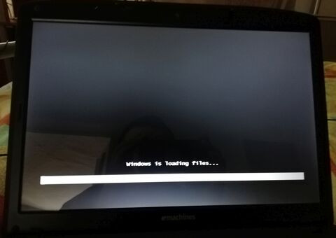

A segítségeteket szeretném kérni!Egy Emachines E720-as típusú laptopra szeretnék Windows 7-et telepíteni, de sehogy sem sikerül.
Próbáltam MBR-es és GPT-s pendrive-val való telepítéssel és DVD-s telepítéssel is.
Mindig csak idáig jutok:
....és ezután ez a képernyő fogad, és így itt meg is áll a telepítés:
Találkozott már valaki ilyen problémával, van valami ötlet?
Köszi! -
