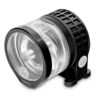

#74970
Én azzal próbálkoznék, hogy egy kis folyékony mosogatószert megprobálnék felvinni a gyűrű mindkét végén körbe.
Aztán jöhet a vastagabb gumikesztyű, ami nem szakad ki instant és lehet erőlkodni.
Illetve ha van valami vékonyabb vágható gumibelső jellegű maradékod kéznél én azzal is megpróbálnék ráfogni a recés részre.A satu azért nem jó szerintem, mert torzulhat tőle az aluminium gyűrű és csak az ellenkezőjét éred el vele.

#74968
Nem biztos, hogy tudok segíteni, még nem szedtem szét a pumpám, de melyik van neked?
https://www.ekwb.com/shop/pumps/pumps/ek-d5-series-pumps
Hátha úgy hamarabb kapsz segítséged, hogyha tudják a többiek, hogy melyikről van szó. Esetleg ha a kérdéses részt megjelölöd, mondjuk a robbantott rajzon, ha van neki olyan.

sziasztok
ek d5 pumpát szeretném kitakarítani, de a recés záró-t az istennek nem tudom megindítani kézzel, nem ember húzta rá az biztos.
Van erre valami praktika vagy hogy tudnám szétszedni károsodás nélkül?

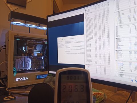

Nálam úgy gondolom eléggé maxon vannak hajtva, 0-24-ben bányászok rajtuk, a vízhűtéses kártyák elég szépen meg vannak hajtva, a léghűtéseseket mondjuk nem hajtom annyira, mert nem akarok megsüketülni.Ebben az esetben a 3080-as és a 3090-es esetében tudom mondani, hogy nincs CW nagy terhelésnél sem.

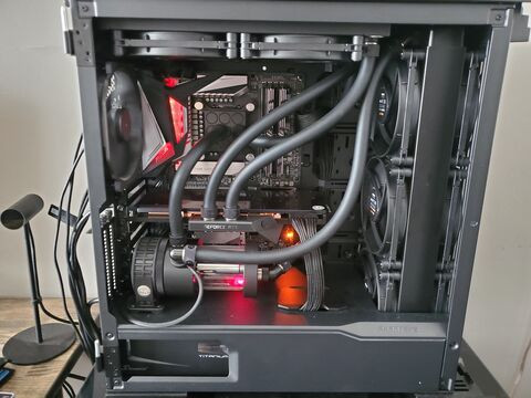

gery14

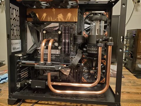

Kész lett a piros rettenet újból.. bekerult egy D5 interia pumpa.. + egy csap + mellé egy rendszer szűrő is hamár a 3ik radis dolog nem jött össze... Sajnos a vga kimenő ágja ferde mert elvan rontva a 3d nyomtatott vga vertikális tartója.... így sokat emelt rajta de már nem volt energiám sem kedvem foglalkozni vele..

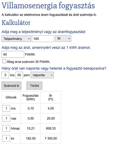

Irtam is hogy nem hozza vissza az arat, csak addig amig az itx rendszer 30 Watt korul mozog, a nagyobbik gep 150 Watt es terheles alatt pedig 700 Watt plusz. A ket gep hangja kozott is van kulonbseg. Meg amugy is, itt ebben a topikban az eszerveket nem kell keresni. Ez az egyik hobbim es ez a konfig mar sokadjara szuletik ujra.

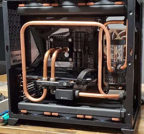

Priochill fittingek es fel colos puha rezcsotekercs.
Csavez™: Konkret hofokokkal egyenlore meg nem tudok szolgalni, csak osszeraktam es probalok szabadulni a korabbi szines folyadek maradvanyaitol. A sarokban pedig egy mini itx rendszer van, amolyan netezos gep a mindennapokra minimalis fogyasztassal, teljes terheles alatt se fogyaszt annyit, mint amennyi elmegy a nagygep hutesere (persze tisztaba vagyok vele, hogy nem hozza vissza a rendszer arat) . A nagyobbik mai szemmel mar nem olyan extravagans, de van benne egy csupasz 9900k elvekonyitott die-jal es folyakonyfemmel megkenve, jofele b-die memoriakkal es rengeteg radival. Szoval ertitek.
A mini itx gepre termeszetesen kerul majd venti, egyenlore meg ram sincsen benne.

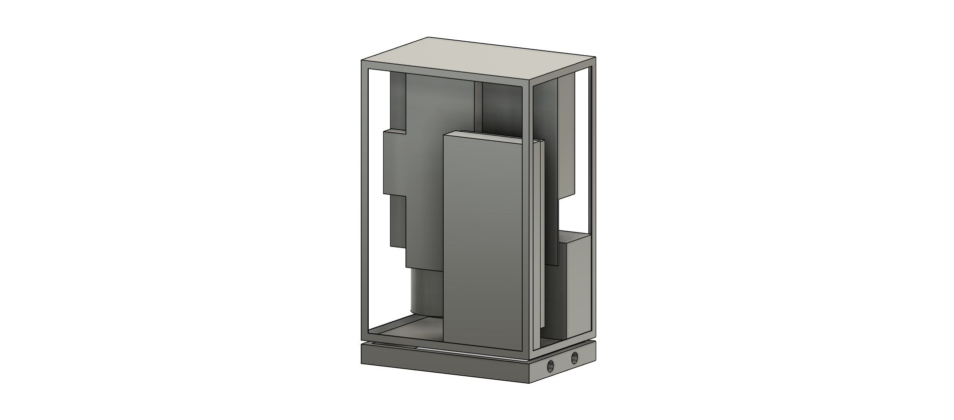

Belevágok egy újabb "miniatürizálás" projectbe.
Vettem egy SSUPD Meshlicious-t PCI-E 4.0 Riserrel (eredetileg Silverstone ALTA G1M lett volna az áldozat), de ez többet hoz a "konyhára" (kevesebb helyet foglal, nagyobb az alkotói szabadság).
Persze, hogy ne legyen egyszerű a történet, nem a hivatalosan támogatott ITX lap kerül bele, hanem MATX (kb. hasonló módon mint itt - avagy nem csak nekem jutott eszembe a dolog...
)Szóval tervek:
- AM4 MATX lap (MSI B550M Mortar WIFI)
- 6800XT EK Blokkal
- 1 pumpa bent tartállyal (valamilyen D5, VPP755)
- 1 (2.) pumpa kint (de ha találok helyett akkor bent)
- SFX-L PSU (Silverstone SW800-LTI)
- 240 slim radi bent (vagy ha nagyon helyszűke lesz akkor 3x92, mindenképp szeretnék bent egy alap működést biztosító radiátort)
- és persze a külső 1080 (amúgy nagyon érik bennem a kiváncsiság összehasonlítani egy Alphacool (Super) Novával)Szóval míg várok a futárra, tervezgetek, "skiccek":
Alul van egy extra magasító láb ahol a külső radiátor csöveket ki tudom vezetni.
Threadben jönnek majd az updatek a buildről.
