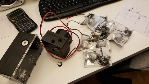

Valaki szedett már szét dcp 2.2-es szivattyút?
Meg szeretném szüntetni a zümmögést, csak nem tudom mit csináljak, ha már darabokban van. -

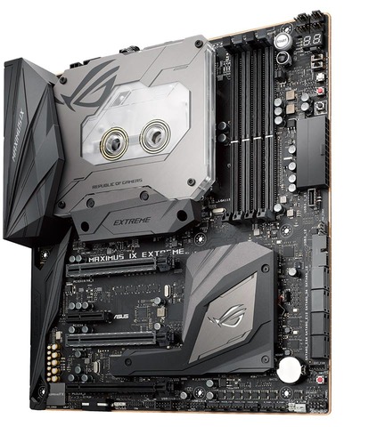

TESCO-Zsömle
jones965 #43865 üzenetére
De én nem a déli híd vizezésére gondolok, hanem a Maximus-oknál és Sabertooth-oknál megszokott shielding-re.
Nem azt mondom, hogy az egész lapot levedő vizes megoldás kéne, az már jó ideje nem divat. Én a shielding-et hiányolom, aminek hiányát csak még jobban kiemeli a monoblokk.

TESCO-Zsömle #43859 üzenetére
Gondolom a speciális M.2 ssd elhelyezése miatt nem lehetett megoldani a Z270 vezérlő chip vizesítését egyben. Ahogy nézem a lapot én erre a következtetésre jutok. A Bitfenix-el közösen tervezték meg, vélelmezem ez nem csak nekünk jutott az eszünkbe.

Nem én kevertem össze: Kép
Stimmel az előző HSZben én kevertem össze, de azért mert az Asus össze keverte.Nézd meg legalsó sor. Az impackt a mini-ITX, a Gene meg az m-ATX. és pont nem így van a cikkben.
(#43861) TESCO-Zsömle: Mire gondolsz, a full lefedett lapra? Arra ott a Formula,
Ha meg teljes vizes blokkra, azt csinálja meg majd az EK, csak mint itt: kép -

energy4ever #43857 üzenetére
Szerintem tuti kezel, és ehhez az ITX laphoz nem hiszem lesz egybeblokk.
Strix Z270I Gaming m-ATX
Strix Z270G Gaming mini-ITXSzerintem a dokumentumban felcserélték a megnevezéseket, sőt tuti.
