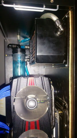

Az enyém nem csúnya, csak egyszerű. Ha sziloplaszttal ragasztottam volna, vagy keresztbe kasba mennének a vezetékek, akkor annak tartanám. Nem hinném, hogy ronda, csak mert nem plexi csövek vannak benne meg cirkuszi dizájn csilivilivel. Funkcionális vízhűtést építettem, nem kirakatgépet, ezért nem kell szépnek lennie. Viszont nagyon rendezettet van megépítve és büszke vagyok rá, akkor is ha más mást gondol róla.

fasza az otlet es jo iranyba haladsz a kivitelezessel. ne hagyd magad eltantoritani az istennek sem
energy4ever
En nem vettem leszolasnak.
Csunyan nez ki az enyem, ebben az allapotban, az teny.
Viszont ha egyszer tenyleg keszlesz, es bekerul majd a vegleges helyere a tv melle, akkor igenis igenyes lesz. ITX Topikos hsz-emben meg vannak is rola renderek hogyan nezne ki majd ha a helyen lesz: [link]

Oké, ez még tényleg nem végleges, elég csúnyácska még nagyon.
Elosztó kockát milyet vettél, linkelnéd? Kösz.

Meg rengeteg dolog van vele. Alapbol a vizhuteshez meg nem erkezett meg 2 csatlakozo amivel megtudom oldani a proci blokk koruli ossze visszasagot, illetve a masik, ami a feltolto cso. Az majd egy elagaztato kockaval lesz megoldva a res tetejenel(ami most kijon a radi aljabol). A kabelezesnek is kellenek plusz furatok. kell majd egy bemeneti venti, stb.
Ja meg folyadekot is utan kell toltsek, mert igy habzik nagyon. -

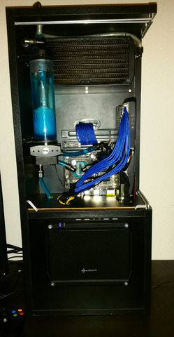

Na ma megjott merlinbol a csomagom. Picit most is kesett, de nagyon korrektek voltak a sracok. Hivtak mikor beerkeztek a cuccok, es feltudtak addni, stb. Valamint en a phobia-s gummicukor helyett alphacool-os egerpadot kaptam.
12.5 ora szereles utan vegre kesz a gepem annyira, hogy mar vizesen megy. Osszehasonlithattatlan a 28mm-es radi utan ez a 86mm-es.

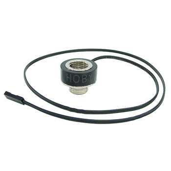

Létezik. Valóban az 5K-soknál is írja. Anyagállandóra is passz.
Én sem vagyok nagy tuningmester. Sosem kötöttem alaplapra. Viszont
a motoromba kötöttem már sima levegős hőérzékelőt, és működött...
(Mármint jól: abban is 10K-st használtak. A gyári műszer viszont mást.)Olajhőmérőnek meg ilyet fogok berakni, de ez már nagyon más (és off).
Annyiban érdekes, hogy a paramétereit szoftverből kell megadni, tehát
elméletileg "tetszőleges" (más karakterisztikával bíró) szenzort elfogad
a "fedélzeti számítógép". Mondjuk nem véletlen "univerzális" a neve. -

Annyiban mondhatjuk, hogy létezik, hogy jellemzően 10K-s van használatban.
Szerk: Aquatuningon írják is, hogy alaplapra köthető (ha van rajta bemenet).

Ezek PTC/NTC termisztorok, amikből rengeteg típus létezik, eltérő karakterisztikával. Pl. az én ventilátor vezérlőim 50K3950-es NTC termisztorokat használnak, aminek a mérési tartománya (üzemi hőmérséklet) -55-125°C, a referencia hőmérsékleten (25°C tipikusan) ellenállása 50 kOhm, a 3950 K pedig az anyagállandó, ami karakterisztikát (görbét) adja meg, azaz hogyan változik az ellenállása az egyes hőmérsékleteken. Az NTC egyébként azt jelenti, hogy a hőmérséklet növekedésére az ellenállása csökken, míg a PTC-nél pont fordított a helyzet.
Tehát azon felül, hogy kell valami hozzá, az is fontos, hogy ehhez a termisztorhoz legyen hozzáigazítva. Lusta vagyok utánanézni, de lehet, hogy az interneten fellelhető, milyen termisztor van benne, utána lehet tovább keresgélni. Mondjuk én nem tudom, létezik-e valamilyen iparági szabvány vízhűtéseknél, és igyekeznek egyfajta termisztort használni, de jobb ennek utánajárni, mielőtt megveszünk egy "hőmérőt" csupán csak azért, mert az a legolcsóbb.(#42605) TESCO-Zsömle: 8,06 mm.
Azaz kb. semmi értelme a 10-es csöveknek.

Ezekhez a Phobya thermal sensor-okhoz kell valami méregdrága kütyü is amibe bele lehet dugni őket ugye? Én meg azt hittem simán rá lehet dugni őket az alaplapra.Felejtős ez is. Nem lesz méricske.
