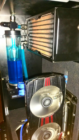

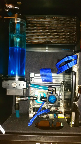

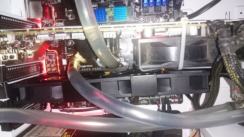

Laraxior
LLKobe #43229 üzenetére
Lassan úgyis szét kell bontanom a gépet, tisztítás céljából. Ugyanis annyi kínlódásom volt a feltöltésnél, hogy a desztvíz elfogyott, ezért sima víz van a rendszerben, alkohollal
Le akarom cserélni a pumpát, meg a tartályt, és a csöveket is. Mivel az Aquacomputer itt helyben van, ezért azt hiszem, onnan szedem össze a dolgokat.
De a lényeg, hogyha bontom a gépet, akkor lefotózom, de a VGAdra elég egy ugyanilyen blokk, mint ami az enyémen van, a VGA végére meg egy 8-9-es venti és kész.
Én vettem alá egy ventisort, ami hűti, de kevésnek bizonyult, mert a blokk miatt, nem is tudtam közvetlen a VGA alá tenni, hanem egy slot kihagyással. Ezért vissza kellett tenni a VGA végére a 9-es ventit.
Picikét nagyobb hűtés az én VGAmnak, mint az átlag 980Ti-nek, mert gyárilag több feszt kap, meg válogatott GPU van rajta, megy mint a meszes.Találtam egy képet a telefonban
(Nem plexis a ház, ezért tökmindegy mi, hogy van benne, a lényeg nekem, hogy hűtve legyenek a dolgok.

Laraxior
LLKobe #43227 üzenetére
Mutatnék képet az én 980Ti HOF VGAmról, de elég csúnya, viszont az univerzális GPU bőven elég rá. Kapott még pár ramsünit a VRMre, és a vramokra, pár venti ami fújja a VGA-t és kész is.
