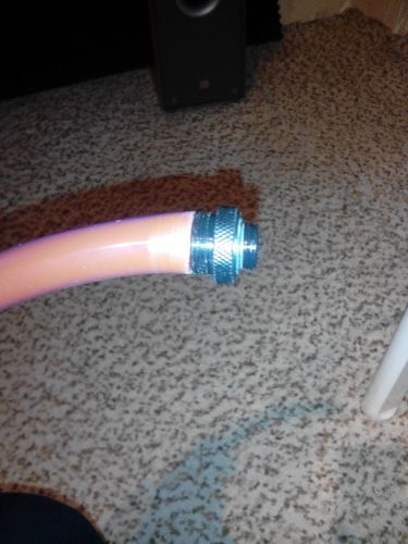

Ja majd csovet nezek,bar hulyen fog kinezni 2 kulonbozo szinu cso a hazban
Phobya lila (ki volt az az allat aki lila es rozsaszin csot talalt ki ehez a setthez alaptartozekkent ? ) ,az alphacoolhoz gondolom csak atlatszot talalok.
Amugy hol erdemes csovet nezni ? barkacs bolt ? furdoszoba szalon ?
Ha nem talalnek,akkor gondolom ez kell nekem : [link] -

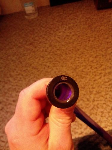

Uh szetbsz az ideg. Nem jo a 13/10es G1/4es alphacool, a Phobya szetthez amit vettem . Pedig egyeznek a szamok .Jobban mondva a cso nem jo hozza, betekerni be tudom a fittingeket a radiba/tartalyba /vga cpu blokkba . Csak a csore nem tudom rahuzni a fitting csavaros reszet.... Holnap nezek valami masik csovet itt helyben ,hatha talalok valamelyik hobby boltban. Ha nem akkor ismet 3het varakozas uj fittingekre ,+ sok penz repul az ablakon..

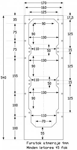

Lézerrel pár perc (ha jó a rajz), marón leprogramozni, kimarogatni meg mittomén 30 perc...
És sztem ezt a vékony lemezt nem tudja megfogni rendesen, mágnesasztal kellene.korcsi: ha tudsz küldeni dxf-et, akkor rákérdezek, nekem lesznek cuccaim ~2 héten belül (remélem) és hozzácsapjuk.
korcsi
Venyera7
Esetleg ez, a rajz alapján kérj árat.Bár szerintem nem lesz olcsó.
korcsi
Chrys_
Senki nem mondta, hogy olcsó, de az 1 darabos(?) mennyiség miatt nem nagyon lehet találni más netes lehetőséget. Erre jön még ViZion által említett probléma.
De az a darab tényleg nem bonyolult, rászánva az időt könnyen elkészíthető.

A nagy kérdés:
találok olyan szakembert aki legyárt nekem egy ilyet:
Lehet 0,5-es acél lemezből, vagy akár műanyagból is (nem baj ha több milliméter vastag), csak bírjon el egy 420-as radiátort ventilátorokkal.
Tody-t kérdeztem, de ők forgácsolással foglalkoznak.
Vélemény?
Előre is köszönöm!
u.i.: a rajzon még lehet finomítani!

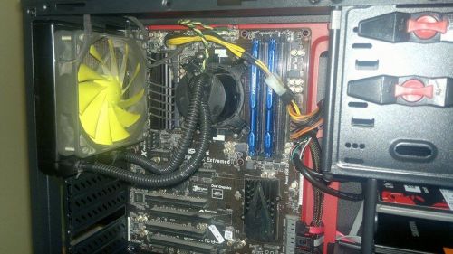

adott egy Cougar QBX ház, és az alábbi képen látható helyre a CPU foglalat magasságába szeretnék valahogy beapplikálni egy d5+eisdecke reservoir kombót.
Nincs erre ötletetek hogy hogyan lehetne megoldani ?
Arra gondoltam, hogy esetleg valahogy a radi egyik ventijére fel lehetne fogatni:
Vagy még esetleg kívülre a ház ventihez, csak akkor valszeg modolni kell a házat, hogy bemenjenek a csövek.
Csak azt nem tudom mivel lehetne felfogatni, létezhet e olyan bilincs ami jó hozzá és stabilan megtartja.
A D5 pumpa része asszem olyan 60 mm átmérőjű.Ötletek ?
