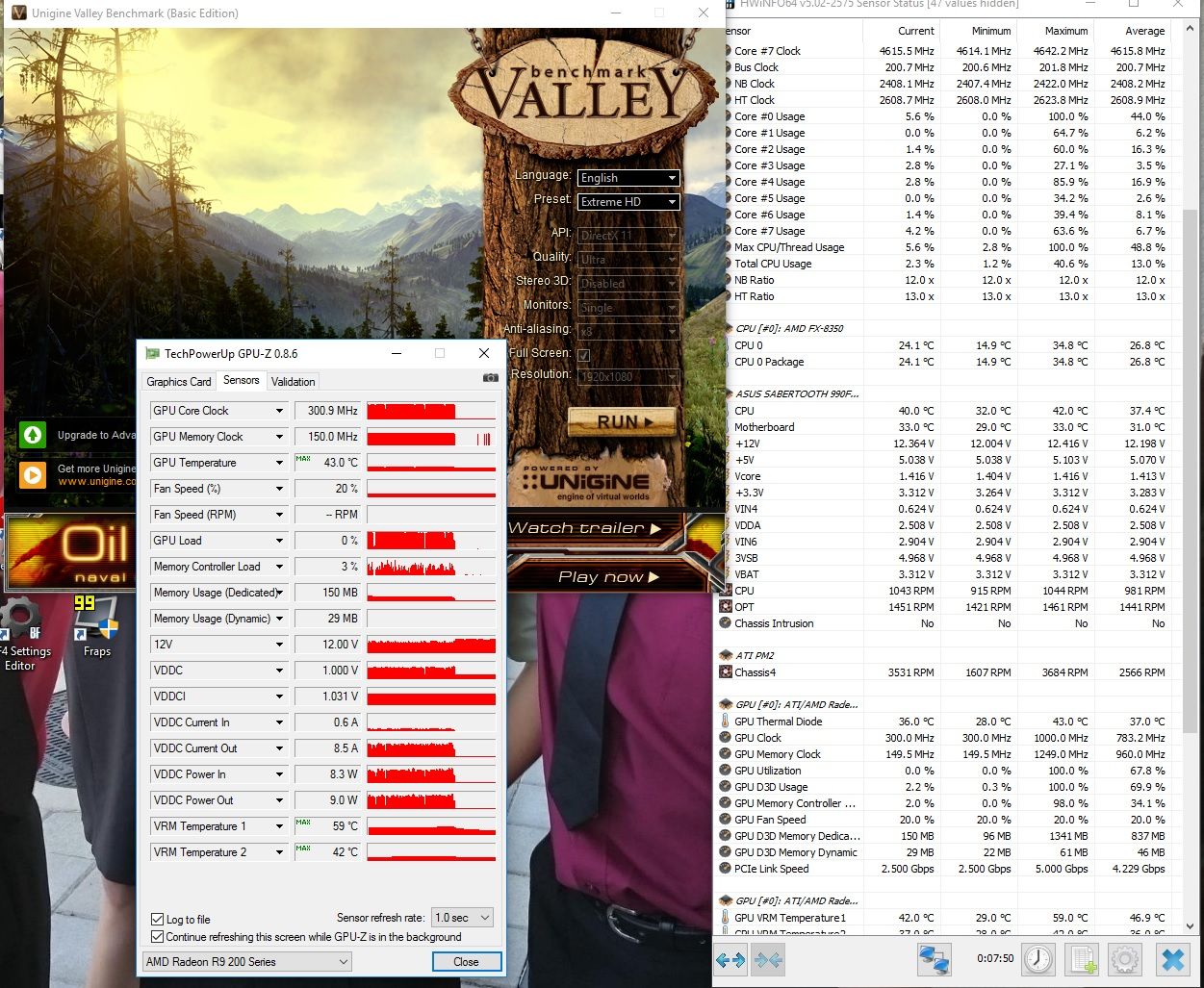

(#36654) Atke: Nálam ugyan ez a helyzet Asus r9 390 esetén a vrm 1 mindig melegebb tök mindegy mit csinálok vele főleg ha húzva is van a kártya, cseréltem a gap padot Fujipolyra így javulni javult de a különbség megmaradt
(#36655) furumc: mivel a cső réz így forrasztással beiktatható egy menetes közdarab amibe teszem azt hollandis csatit csavarhatsz.
Atke
Tudom nem teljesen ide tartozik, de vízzel van hűtve ezért itt kérdezem. R9 290+Ek FC blokkal
GPU 58 C°; VRM1: 68+C°; VRM2 48C°
Normális a 20 C° differencia,vagy meg kéne kukkantani a gappadot? -

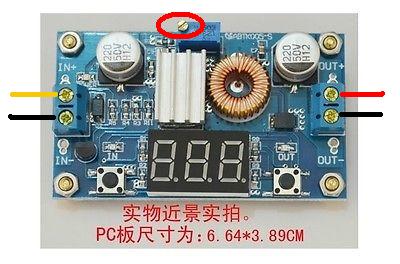

Omli85
Szia,
Bekötés a következő képp (fekete minden esetben a negatív ha eredeti a kábelezés
A pirossal bekarikázott kis csavarral tudod állítani a feszültséget óvatosan kell tekerni addig amíg nem változik a kijelzett érték. A két mikrokapcsolóval lehet váltani melyik értéket mutassa a kijelző a bejövőt vagy a kimenőt. -

evola
Omli85 #33426 üzenetére
Szia.
Most jutottam még csak oda le, hogy megrendeltem ezt a szabályzót:
[link]Ha jól értelmezem az írásod, akkor balra kell bekötnöm az In + és In - részhez a 12 voltot a molex csatlakozóból.
12V (Sárga kábel + Fekete kábel) a sárga kábel az In + vagy In - hoz kell bekötni?Az Out + Out - részhrz meg a pumpa 2 vezetékje megy, van egy piros és egy fekete?
Itt a piros vezeték az out + vagy out- lesz?Előre is köszi a segítséget!
