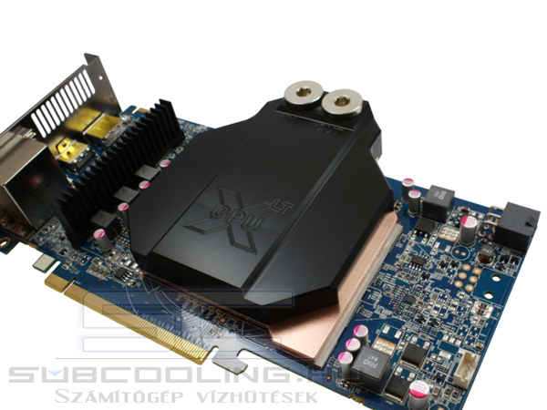

Anno nekem is 8800gt blokkom volt amit rá tudtam orvosolni a nem refnyákos vga-ra kis marással és hangszóró kiforrasztással. Igen hangszóró volt a vga-n csak éppen útban volt a blokknak.
El nem hiszem hogy ez a Watercool HEATKILLER® GPU-X² 6850LT blokkot ne lehessen rátenni a kártyámra. A gpu-ra és a memre okés lehet ráadásul nem zavarna be semmilyen kondi se legalább is úgy tűnik. Szerintetek?

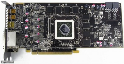

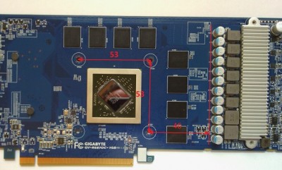

HUfantom: amit te linkeltél az nem nyák hanem egy komplett vga, a nyák az valahogy így néz ki és engem pont ez érdekelne.
Igen azért linkeltem, hogy amik olyan hűtéssel rendelkeznek azok 99%-ban referencianyákosak. Olcsóbbak is mint ahogy többen megerősítették...
nem ref kártyám mégis mi a lehet a különbség egy ref nyákos kártyához képest?

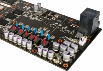

Általában a nyákokon be szokták jelölni hogy miért ref-nyákos vagy nem. Általában a nem ref nyákon máshol vannak a csavarok helyei is.Nézd meg a két kártya nyákját
Ez a te kártyád
Ez pedig egy referencia kártyaLáthatod, hogy máshol vannak a vrm chippek a te kártyádon még egy sor kondi is elválasztja őket a memóriáktól.
Ezt azért kérdezem mert mondjuk ha a GPU+MEM-et tudnám hűteni egy full cover blokkal egy kis átalakítással akkor én vennék ilyen blokkot mondjuk 10k környékén akár használtan is.
Ez azért nem fog menni mert a referenciára marják a CNC géppel a réz hűtőpanelt. Ha egy nem referenciára akarod rátenni akkor nem fog illeszkedni. Ha lefűrészeled akkor meg kifolyik belőle a folyadék. Nem fog menni.
Max csak GPU-t hűtő blokk meg sünikék esetleg valakivel marsz alá egy lemezt ami a memóriákat is hűti.Csak hogy lásd értem mit akartál.....
Van egy ilyen blokkom ami 8800ra megy rá két darabból áll. Külön fekete részt kell hozzácsavarozni, hogy a VRMet is hűtse.
De az mostani kártyák blokkjai nem ilyenek a VRM hűtés fölött is folyik a víz így azt nem tudom leszedni róla.Baltoafarkas

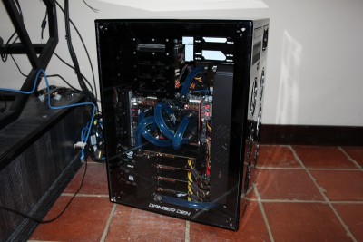

Amit linkeltem házat, abban külön ventilátor szabályozó panel van. Mindegyik le van szabályozva 600 rpm-re, és hőfok arányában emeli a fordulat számot.
A tulaj mikor meghallotta a ventik "zaját", fülig ért a szája, mivel gyakorlatilag nagyobb hangra számított.Neked felesleges 2 körös rendszert építeni. elég lesz 1 szivattyú 2 radival. Így pár fokkal magasabb lesz a vízhőmérsékleted, de bőven a megfelelő szintet fogja hozni.
Feltöltés a tartályon keresztül, leengedésre pedig célszerű egy T elágatót beépíteni lehetőleg a rendszer legmélyebb pontjára. -

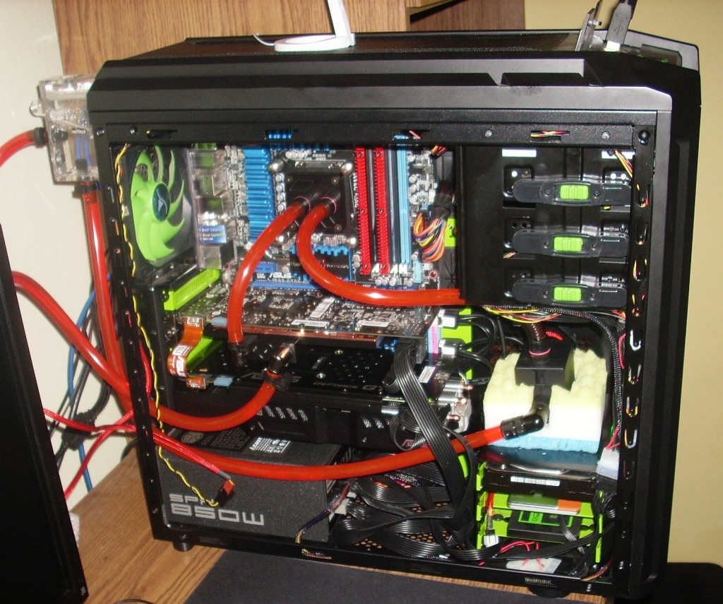

Üdv! Hatalmas respect, ezért a munkádért és azért, hogy valamihez ilyen mélységekig értesz! Átnézem még otthon a képeket, mert most teló....
Nekem ezek a slim, dual, tripla stb nem sokat mondanak még, de megnéztem az aquatuning oldalt, találtam ittenit is, szóval majd átböngészem alaposan. Szerinted a felsö radi rögzítése probléma lesz nálam is, vagy csak azzal a radiátorral nem voltak kompatibilisek a lyukak? Mert ha szét kell furkálnom a házat, úgymond nem gond de így teljesen szüzen nem biztos hogy lesz elég önbizalmam hozzá.
Nem fogom használni az alsó winyó dokkot, szóval érdemes már elöre berakni a radiátor konzolt vagy nem fog akadályozni semmi a késöbbi berakásban?
Ahogy láttam te is telepakoltad a radikat ventikkel, ezzel gyakorlatilag hangban ugyan ott van az ember mint vízhütés nélkül nem? Tehát nem hangtalan a vízrendszer sem? Azt olvastam hogy a pumpának van némi morgása, de az lecsökkenthetö a gumitalpakkal, viszont a ventik zúgnak mégha csak a levegö áramlását is lehet hallani.
Tehát egy radi csak a procinak és egy nagyobb a két vga-nak ha jól értettem. A feltöltésröl, leengedésröl lehet valami részletesebbet olvasni?Köszönöm!

Én már raktam össze ilyen házba vízhűtést, bár az egy kicsit komplexebb volt, mint amit Te tervezel.
Itt van írás róla, valamint fotók.Egy vagy kétkártyás rendszerhez a házon belül elhelyezhető 1 slim tripla, valamint alulra egy dual extra radiátor.
