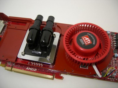

A 460-on a vrm-ek kb 100 fokot kibírnak, sőt ez normál üzemi hőfok.
Bordákkal meg egy kis szellővel lemegy 80-90-re. (lézerrel mérve), de ez jelentősen nem növeli a tunungpotenciált.
A ram-ok kényesebbek, a hőmérsékletük főleg a GPU-tól függ, és másodsorban a vrmtől illetve a saját megtermelt hőtől.
Azokon is segít valamennyit a borda.
Ha nagyon tuningolod akkor talán egy 9cm-s ventivel jó lenne közvetlenüll megszellőztetni, de amúgy egy enyhe házbéli légmozgás is elég, -

Most szereltem a Giga féle 1Gb-os 460-omra GPU vízhűtést, plusz a vRAM-okra tettem sünit is. A lényeg, hogy az előbb teszteltem a kártyával, s megfogtam a süniket, meg a gyári VRM bordát is, s bizony eléggé melegek voltak. A VRM azért jóval melegebb volt, mint a vRAM.
Alsó tápos házam van, amiben van elől két ventilátorom(12cm), plusz alul egy(14cm) (meg felül(17cm) és hátul(12cm) is egy-egy). A kérdésem, hogy szerintetek ez a szellőzés elég neki, s bírni fogja hosszú távon is, vagy találjak ki mást? -
