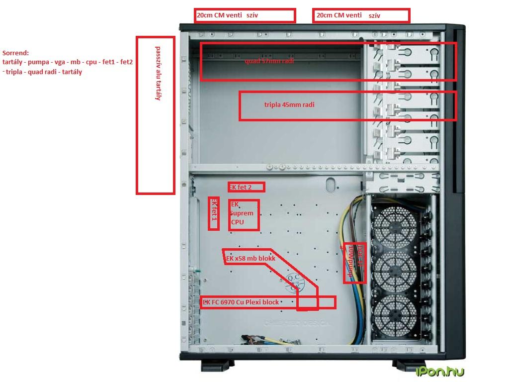

"Esetleg pakoljam ki a radikat a gép oldalára egymás mellé és belülről kifele fújassam a 20cm ventikkel és ezáltal jobb lesz a szellőzésük, hűtőteljesítményük?"
#90933760
Mutassál már fotókat arról a gépről.
Akkor tulajdonképp magán a radin nincs is venti, a házból két 20-as szívja ki a levegőt és úgy gondolod, hogy majd a huzat ami beáramlik az keresztülhűti a radikat, amik ráadásul egymásra vannak szinte téve. Egy 60-as meg egy 45-ös. Szerintem ez így szar és ezzel lesz a hiba.
Próbaképp kiszeded a radikat és fújatod amivel tudod, magát a radit. Meglátjuk mi történik. -
#90933760
Tehát. Adott egy 4x120x60-as radi meg egy 3x120x45-ös radi. Mondhatni egymásra téve. És ezek felett van két 20 centis venti ami szív? Semmi más? Mert ez így hulladék.
A blokk egész jó -nem szar-, azért magasak a hőfokok, mert hitványul van a radik szellőzése megoldva. Más problémát nem látok benne. Furmark alatt a vidi meddig melegszik fel? Mert ha tényleg a radi hűtése szar akkor annak is melegnek kell lennie. Aida GPU terhelője semmit se ér.

GNKING

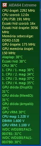

Annyival még kiegészíteném hogy a szobában 24fok van és egy 6950vga (1536s, 880\1375MHz, 1,1V) üzemel a gépben, a 2db 20cm venti fullon jár.
Így alakulnak a hűfokok Aida64 2.50 terhelése alatt 10perc után:Érdemes lenne lecserélni a prociblokkot egy újabbra?
Esetleg pakoljam ki a radikat a gép oldalára egymás mellé és belülről kifele fújassam a 20cm ventikkel és ezáltal jobb lesz a szellőzésük, hűtőteljesítményük? -
GNKING
EK Supreme CPU Water Block ez menyire jó block?
I7 920, HT on, ITB on, 1,32V-n 4011MHz-re húzott procit Linx 30perces teszt után 72fok volt a legmagasabb maghő, alaplap max 43 fok, északi híd max 48 fok, vga max 55fok. A víz hőfokát nem tudom pontosan megmondani, két manuális hőmérőt is beraktam a radik elé és után, de nem biztos hogy valós adatokat mutatnak, amit eddig láttam az max 25-26, 28-29fokot láttam rajtuk.
Az elrendezés tudom, nem a legjobb de házon belül szerettem volna maradni a vízzel.Így alakulnak az idle hőfokaim.

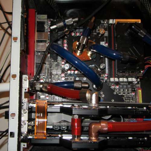

Na, kiderítettem (meg nagyjából beugrott), hogy XSPC plexi tető van a DDC-men:
az pont nincs felsorolva a dobozka kompatibilitási listáján, de sebaj, mert amúgy
sem járatom állandó jelleggel a DDC-t (csak mondjuk tesztekhez kapcsolom be).
Btw. fura, de már nem találom az Aquatuningos "DDC tető listában" ezt a tetőt...A sorrendet amúgy itt teljesen jól írtam, ami kimaradt: a MO-RA 3-ból visszatérő
víz megy az áramlásmérőbe, majd az Aquaero 5 XT vizesblokkjába, onnan fordul
a DDC-re, és megy a gép felé. Az alábbi kép a gép belsejének illusztrációja...
Jobbra található a HDD doboz, valamint egy komolyabb kábelrengeteg: nem vmi
fotogén, pláne ha az ember nem figyel oda, és "fókuszhibás" képet készít róla... -
