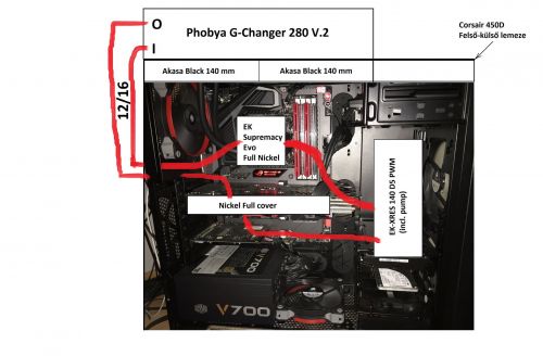

Itt van, amit tervezek építeni (plusz a jelenlegi konfig), nem tudom, ki hogy rendezné el, a legoptimálisabban...Mo-Ra3-at végül kilőttem, jelenleg kívülre menne, a radi felülre.
Fentebb van egy kép, a tervezettről, ahhoz képest került be blokk a lapra. A 45 fokos fitting a pumpa kimenetére menne, onnan fel a VRM blokkra, onnan CPU, onnan X99 chipset, onnan ki, majd alul az alsó slot mellett fúrok egy lyukat és vinném be a pumpára, ami a vinyotartora kerul. Ventik maradnak, a 2x140-es Akasa marad a házon belul push-ban. -

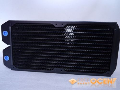

Viszont, ha valamit vagsz vagy tuningolast akarsz ellenorizni 90C es mar throttlingol is, viznel ez nincs es nem 60-70C, hanem 40-45C.(#32769) Baltofarkas: nekem 280x60-as V.2 radi lesz aminek kb. 20%-al nagyobb a terfogata, az neki nem jobb? Elvileg at is lehet konnyen fujni (akasa black)?! Azert is kerdem mert engem is erdekel, illetve nekem is 5820k van.
#Morcosmedve
Értem. Mondjuk en 1db 280 as V.2-ot gondoltam CPU ra (azt is kivulre vezetnem, par napja tettem fel kepeket, hogy hogyan lenne) aztan, ha lesz kedv liquid vga ra, akkor megprobalnam csak igy bekotni, max, ha nagyon "meleg" lenne, mert, hogy a ventiket le fogom fixalni 500rpm-re, az osszeset, akkor bekerul egy radi valahova, meg nemtom hova, azt se, hogy mekkorat, lehetoleg tobb ventit nem szeretnek, Vagy marad egy kulso allo Mo-Ra 9x120 vagy hasonlo, de csak 4 ventivel, eloszor passzivan probalva.

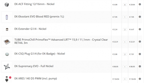

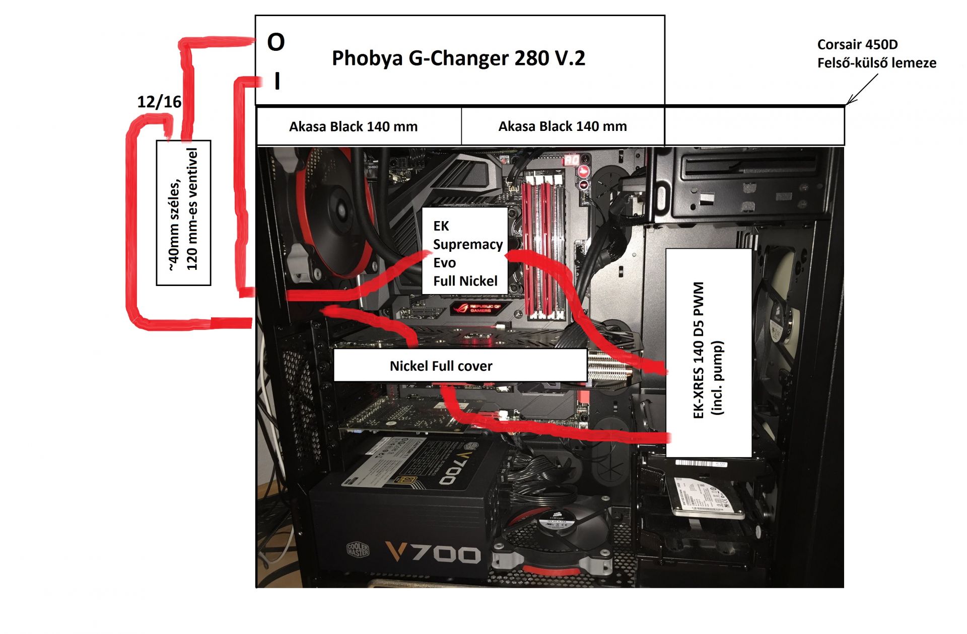

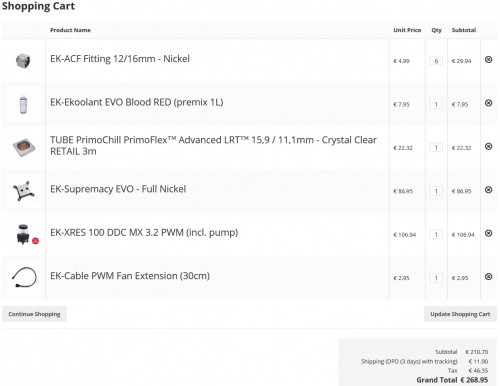

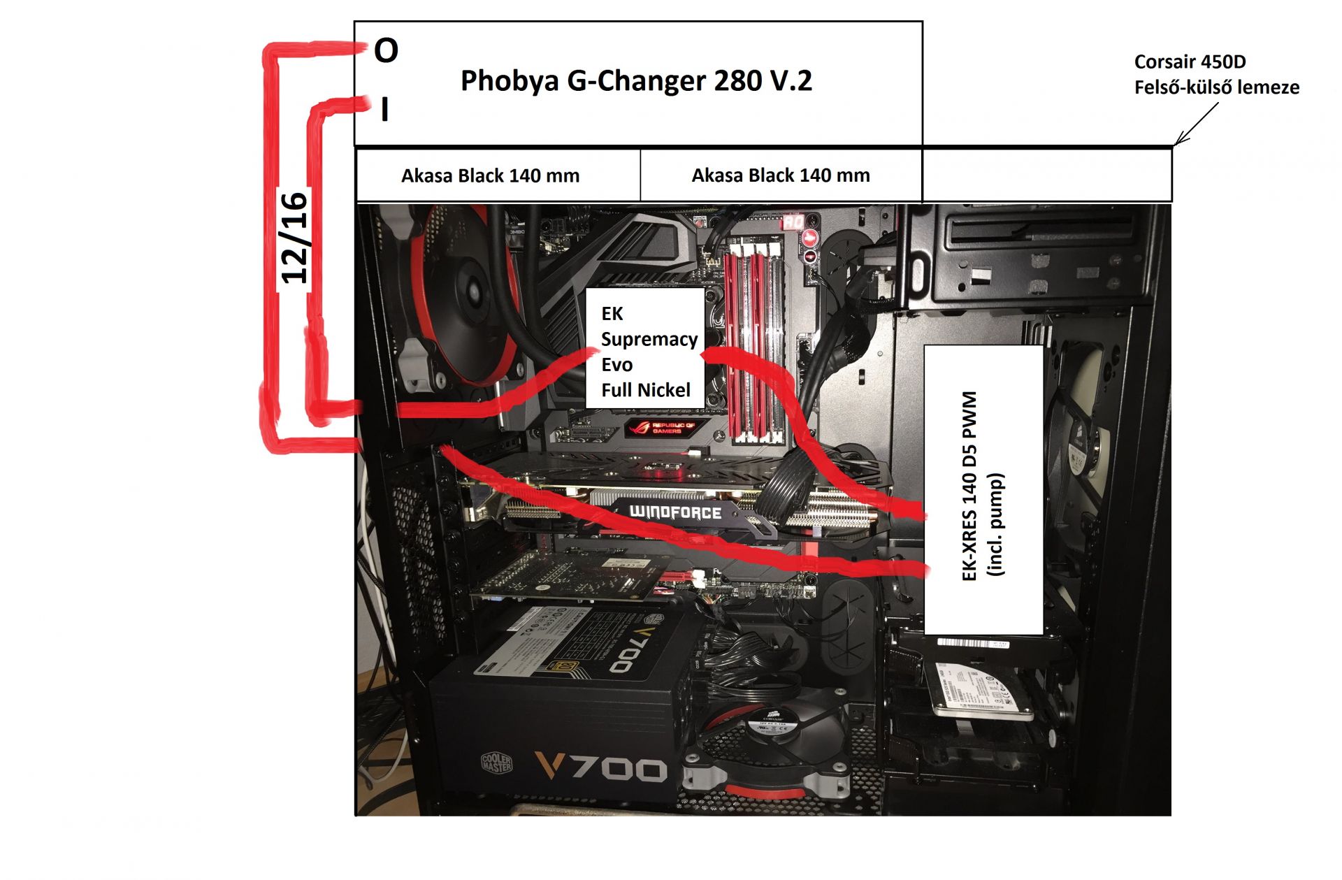

Kedvet kaptam:
Három verzió van. Egyelőre csak CPU-val menne és VGA a meglátjuk kategória, de lehet az is lesz, ezért arra az esetre vázolok két megoldást. Jók-e ezek? Pl. kell e pluszban az a két dugó meg az a két extender, ill szükséges-e 1l folyadéknál több?
CPU only:
CPU+VGA:
CPU+VGA (+120-as radi):
Illetve linkelem az alap rendszer tartozékait:
Köszönöm a véleményezést előre is!
