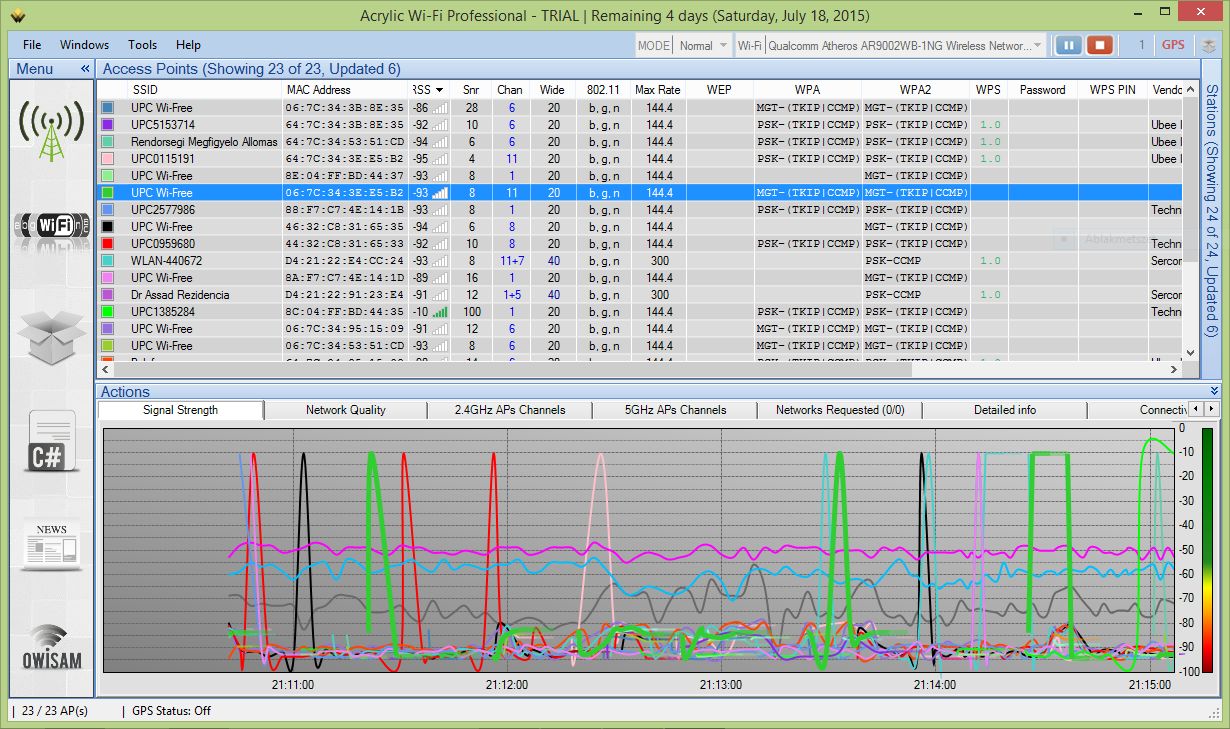

Feltűnt pár hete, hogy a wifi és a bluetooth egyszerre zavarodik meg. Azaz wifinél sebesség leesik, ping felszökik, bluetooth a2dp-nél a hang kihagy vagy a 2 eszköz elveszti egymást.
Most felraktam egy programot a gépre amivel megnézhetem a 2,4ghz-es wifit.
Háát...
A legtöbb kiugró nem más mint a wi-free. De mi a francért ugrik meg ennyire a jelszintjük? Amikor kiugrás van, itthon a wifi+bt megzavarodik. A saját wifim a diagramban a világos kék felülről a 2. Az szépen megy. Mondhatni stabilan.
Ennyire "stabil" az Ubee és a Technicolor wifije? -

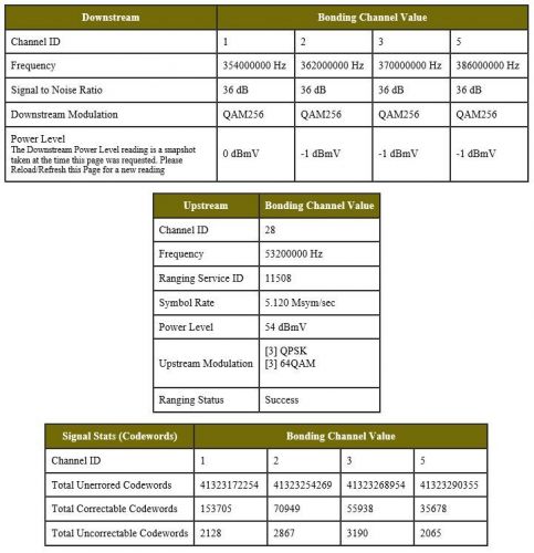

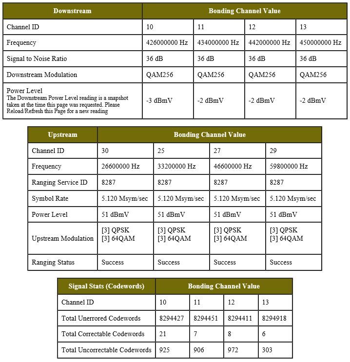

#37632
CMT:
DOCSIS Downstream Scanning: Completed
DOCSIS Ranging: Completed
DOCSIS DHCP: Completed
DOCSIS TFTP: Completed
DOCSIS Data Reg Complete: Completed
DOCSIS Privacy: EnabledDownsream channel:
Power Level: Signal to Noise Ratio:
Channel 1: 1.2 dBmV 40.9 dB
Channel 2: 1.8 dBmV 40.8 dB
Channel 3: 2.6 dBmV 41.1 dB
Channel 4: 3.1 dBmV 40.9 dB
Channel 5: 3.6 dBmV 41.2 dB
Channel 6: 4.0 dBmV 40.9 dB
Channel 7: 4.1 dBmV 40.8 dB
Channel 8: 3.2 dBmV 40.8 dBUpstream channel:
Power Level:
Channel 1: 47.0 dBmV
Channel 2: 46.3 dBmV
Channel 3: 47.3 dBmV
Channel 4: 46.8 dBmV -
