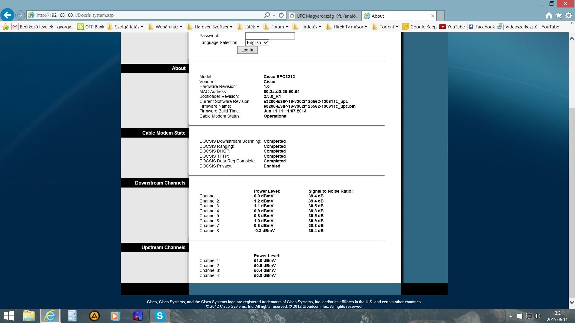

Igen a 192.168.100.1 -en a system fül, majd local log-ban van benne:
Piros bekeretezett rész.Nekem lassan 1 éve megy a TC-n a 240/20-as net.

CISCO-ban nem látszik, de ha minden igaz, TC és Ubee esetén meg lehet nézni a log-ban, hogy milyen csomaghoz tartozó konfigfile-t használ a modem.

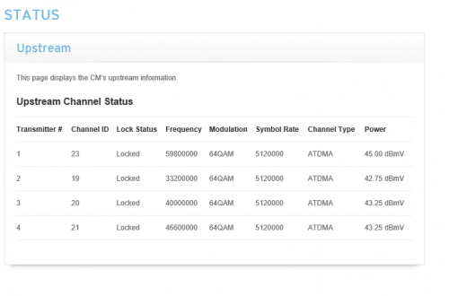

1 5 Locked 33200000 64QAM 5120000 ATDMA 46.00 dBmV
2 6 Locked 40000000 64QAM 5120000 ATDMA 45.75 dBmV
3 7 Locked 46600000 64QAM 5120000 ATDMA 44.25 dBmV
4 8 Locked 53200000 64QAM 5120000 ATDMA 44.75 dBmVle:

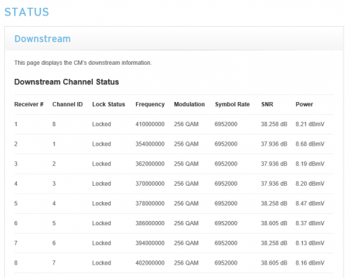

1 20 Locked 410000000 256 QAM 6952000 36.844 dB -1.22 dBmV
2 21 Locked 418000000 256 QAM 6952000 37.093 dB -0.95 dBmV
3 22 Locked 426000000 256 QAM 6952000 37.093 dB -0.95 dBmV
4
23 Locked 434000000 256 QAM 6952000 37.936 dB -0.75 dBmV
5
24 Locked 442000000 256 QAM 6952000 38.605 dB -0.49 dBmV
6
29 Locked 450000000 256 QAM 6952000 37.936 dB -0.44 dBmV
7
30 Locked 458000000 256 QAM 6952000 38.258 dB -0.33 dBmV
8
31 Locked 466000000 256 QAM 6952000 37.936 dB 0.02 dBmVEgy kis infó, a műszaki tesztnél a videó tár tesztelése nem működik, azaz nem hiba.

Nálam jelenleg ilyenek a jelszintek:
Downstream Channels
Power Level: Signal to Noise Ratio:
Channel 1: 5.8 dBmV 41.4 dB
Channel 2: 5.1 dBmV 40.9 dB
Channel 3: 6.2 dBmV 41.4 dB
Channel 4: 6.7 dBmV 41.7 dB
Channel 5: 6.0 dBmV 41.7 dB
Channel 6: 6.4 dBmV 41.6 dB
Channel 7: 7.4 dBmV 42.0 dB
Channel 8: 7.6 dBmV 41.9 dB
Upstream Channels
Power Level:
Channel 1: 48.7 dBmV
Channel 2: 48.4 dBmV
Channel 3: 49.2 dBmV
Channel 4: 49.2 dBmV -

Nalam ilyenek az ertekek a nagy melegben
Downstream Channel Status
Receiver # Channel ID Lock Status Frequency Modulation Symbol Rate SNR Power
1 8 Locked 410000000 256QAM 6952000 39.4 -1.9
2 1 Locked 354000000 256QAM 6952000 39.9 -1.0
3 2 Locked 362000000 256QAM 6952000 39.5 -1.1
4 3 Locked 370000000 256QAM 6952000 39.6 -1.2
5 4 Locked 378000000 256QAM 6952000 39.7 -1.1
6 5 Locked 386000000 256QAM 6952000 39.5 -1.5
7 6 Locked 394000000 256QAM 6952000 39.4 -1.9
8 7 Locked 402000000 256QAM 6952000 39.3 -2.0Upstream Channel Status
Transmitter # Channel ID Lock Status Frequency Modulation Symbol Rate Channel Type Power
1 1 Locked 33200000 64QAM 5120000 ATDMA 45.5
2 2 Locked 40000000 64QAM 5120000 ATDMA 45.3
3 3 Locked 46600000 64QAM 5120000 ATDMA 44.5
4 4 Locked 53200000 64QAM 5120000 ATDMA 45.8Sose volt ilyen magad az upstream, illetve sose volt az snr 40 alatt, negativ power ertekekkel
A harmas osztot (3.5-en volt a volt a modem, 7.5-en a teve, 3. nem volt hasznalva joideje) csereltem kettesre (3.5-es mindegyik), igy lettek ilyenek az ertekek. A 3as osztoval az upstream mar 49-50 volt (amit nem ertek, hiszen a modem 3.5-esen volt mindegyiken...), a downstream power meg mar -7 kornyeken volt.Egyelore nincs gond semmivel sem, leszamitva hogy a videotar teszt nem fut le, hibat ir, de ettol fuggetlenul mukodik. Ha nagyon elszall vmi, akkor ugyis jelentem.
ztsoft
Valaminek nagyon meg ártott a meleg.
